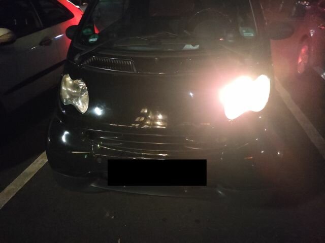

Mach mal ein Bild von Deinem Smart von vorne und stell es hier ein.
Irgendwas ist da doch oberfaul!
Ein 2001er kann serienmäßig nur mandelförmige Scheinwerfer haben, wenn es kein Cabrio ist!

Ich war grade mal unten, sieht nach Deinen Bildern dann eher aus wie Mandelauge!
In einem Mandelauge kann aber keine H1 Glühbirne verbaut sein!
Da ist eine H4 Doppelfadenglühlampe drin, die Abblendlicht und Fernlicht in einem Glaskolben miteinander vereint!
