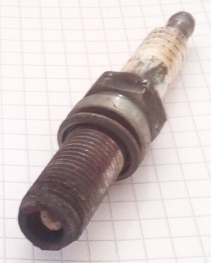

so sah eine meiner Zündkerzen aus.
Mist, kriege Bild nicht hochgeladen. Der Kontakt und ein bißchen Porzellan ist abgebrochen.
Muß ich mir Sorgen machen oder ist alles Böse, das passieren kann, eh' schon längst passiert. Sprich, die Brösel haben mir Riefen in Kolben und Zylinder gemacht und sind zum Auslaßventil raus. Habe jetzt neue Kerzen und Zündspulen drin, der Motor dreht rund.
Würde mich nur interessieren, ob schon mal jemand eine gebrochene Kerze hatte und was dann passiert ist...

Die Frage ist ob du so wie man es eh tun sollte vor den Kerzenwechsel das Loch ausgeblasen hast oder nach der Feststellung das der Isolator zerbröselt ist die Kerze doch rausgezogen hast und zugeguckt hast wie das Porzellan in den Zylinder purzelt…
Sicher hatte ich schon gebrochene Kerzen.
Es hat aber keinen Sinn den Brunnen zuzuschütten wenn das Kind verbrannt ist…

Ich vermute mal, er meint den Isolator an den Elektroden.
Die Boardsoftware hat da wohl noch einen Bug. Manchmal klappts, manchmal nicht. Auf dem Server ist das Bild aber angekommen 🙂

Die ganze Wahrheit ist aber noch schlimmer. Die Kerze war locker im Kerzenloch! So locker, daß ich sie mit den Fingern an der Nuß-Verlängerung rausdrehen konnte. Erstaunlich, daß ein 3-Zylinder Motor mit kaputter Kerze und fehlender Kompression auf dem mittleren Zylinder überhaupt noch dreht.

Apropos Kompression, wenn die Kerze schon raus ist, könnte man die Kompri doch gleich mal messen. Dann weißt du auch ob der Zylinder Schaden genommen hat.

Wenn der Isolator mit der Mittelelektrode im Nirvana ist ok, aber die Masseelektrode auch?
Sind das überhaupt die passenden Kerzen gewesen?
Möglich dass die Mittelelektrode da rumgewirbelt ist.
Eine kleine Kamera müsste man jetzt haben und mal durch das Kerzenloch reinlinsen!
Entweder fortlaufend stark nagelnde Verbrennung, aber das müßte zu hören gewesen sein. Oder die Kerze ist zu lang und wurde vom Kolben getroffen. Oder Fremdkörper im Zylinder, Mutter ins Ansaugrohr gefallen. Was anderes fällt mir jetzt nicht mehr ein.
Die Kerzen sind LKR7B von NGK, also nix falsche Kerze oder zu lang. Das ärgerliche ist, daß ich 10 Jahre lang Service in Fachwerkstätten hab machen lassen, weil mir der Briefschlitz von Motorraumdeckel einfach zu blöd war. Bei meinen Enten (vor 30 Jahren) konnte man sich mit einem Klappstuhl davor setzen und kam überall ran. Wenn die Kerze wirklich nicht festgeschraubt war, muß sie einige zigtausend Kolbenhübe durchgeschüttelt worden sein. Da kann Einiges abvibrieren. So eine Mini Kamera zum Nachschauen hätte ich sogar, billige Endoskop Kamera von Conrad. Mal sehen, wenn's wieder wärmer ist...
Vibrations-Dauerbruch. Ja, das wäre noch eine Möglichkeit. Ich frage mich allerdings, ob der Zylinder überhaupt noch gezündet hat. Und wenn nein, dann müßte das doch aufgefallen sein. Dadurch daß 1/3 der Leistung fehlt. Und spätestens bei der AU. Der Kat müßte dann auch hinne sein bzw. nicht mehr vorhanden.
