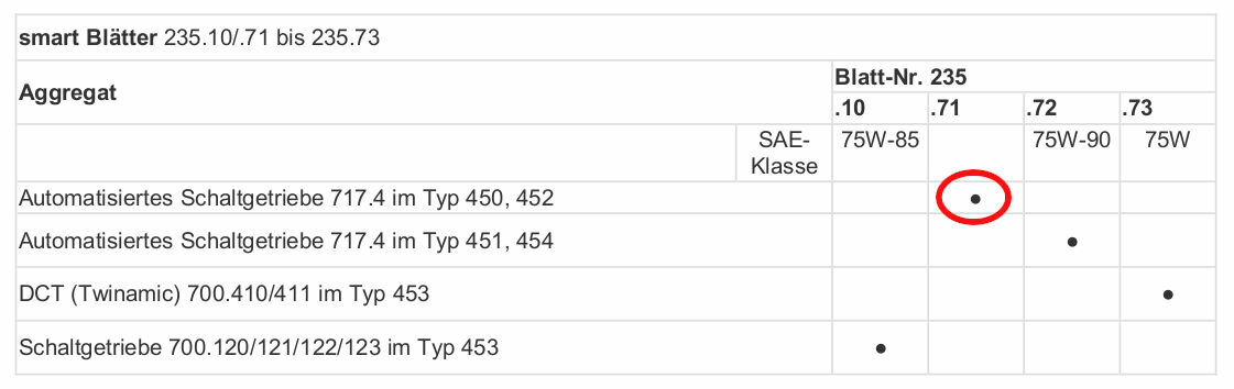

vor 3 Stunden schrieb Ben_:
MB 235.10
235.10 ist für das manuelle Getriebe im 453, nicht für den 450!
vor 1 Stunde schrieb Ralf_47:
Ich denke, du kannst das MB 235.1 einfüllen oder das MB 236.5 (ATF).
Für ALLE 450 und 452 galt und gilt bis heute die 235.71, wie man jederzeit HIER (KLICK) nachlesen kann.
vor 13 Minuten schrieb 450-3:

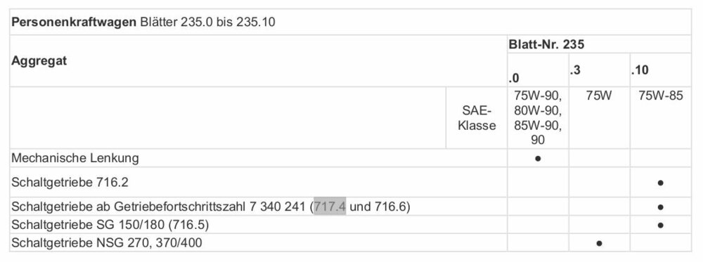

Naja, im Zweifelsfall halte ich mich an die offizielle Quelle und da steht es halt schon immer anders.
Das Grundproblem für die ständige Verwirrung bei dem Thema ist, meiner Meinung nach, dass es das Getriebe "717.4xx" nicht nur im smart gibt.
Wenn man in der oben verlinkten Zuordnungstabelle mal danach sucht findet sich die Bezeichnung noch an anderen Stellen und Bingo! Ein Verweis auf die MB 235.10:
Alles klar, irgendwann wurde also die Spezifikation auf 235.10 umgestellt... oder doch nicht?
Nun ja, noch weiter unten findet sich unter "Personenkraftwagen und Geländewagen" eine Referenz auf die Spezifikation 236.2. Was gilt den nun?
Mercedes hat den smart immer als "smart" geführt und nicht als "Personenkraftwagen", deswegen gibt es am Anfang die eigene Tabelle "smart Blätter". Der PKW-Teil der Liste passt also offensichtlich schon mal nicht.
Und Mercedes hatte in den 80ern und 90ern auch PKW mit Getrieben aus der 717.4-Reihe gebaut, hier gibt es eine Liste.
Vermutlich wird niemand annehmen, dass die mechanischen 5-Gang Getriebe aus dem SLK, dem 190er oder der E-Klase auch nur I-R-G-E-N-D-W-A-S mit dem Getriebe aus dem smart zu tun haben, außer der etwas ungünstigen Bezeichnung.
Selbst die Entwickler von Getrag hatten 1998 schon in einem Aufsatz zu dem Getriebe geschrieben, dass ein einfaches ATF Öl "ausreicht", da das Getriebe offenbar wirklich nicht sehr anspruchsvoll ist und nicht übermäßig belastet wird.
Das ganze Dilemma scheint mir im Grunde nur eine Verwechslung zwischen zwei komplett unterschiedlichen Getriebetypen mit ähnlicher Bezeichnung zu sein.
Für den 453 die alte MB 235.10 wieder aus der Versenkung zu holen, macht es natürlich nicht einfacher.
