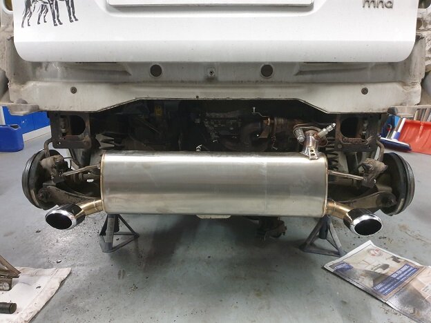

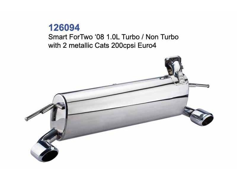

In ebay Kleinanzeigen hatte ich einen Auspuff gesehen der angeblich auf einen 451 Sauger passen soll siehe Vergleichsbild. Geht der auf einen 451 Sauger mit 71PS Baujahr 2011????
Smart Fortwo Mk2 (451) 07-'14: Smart Fortwo 1.0L Turbo Mk2 (W451) Auspuff  Endschalldämpfer
nur wenn du den EU4 Krümmer inkl. kurzem Abgasrohr verwendest!

Ist das der hier?
bearbeitet von Belcanto
Richtig - dazu noch den EU4 Krümmer vom Sauger.
...plus Dichtung Schrauben und Haltern - sieht dann in etwa so aus.
Den habe ich gebraucht für 99€ gesehen. Damit kann ich leben.
Gerne - die Dichtungen und Schrauben nicht vergessen

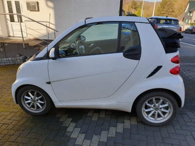

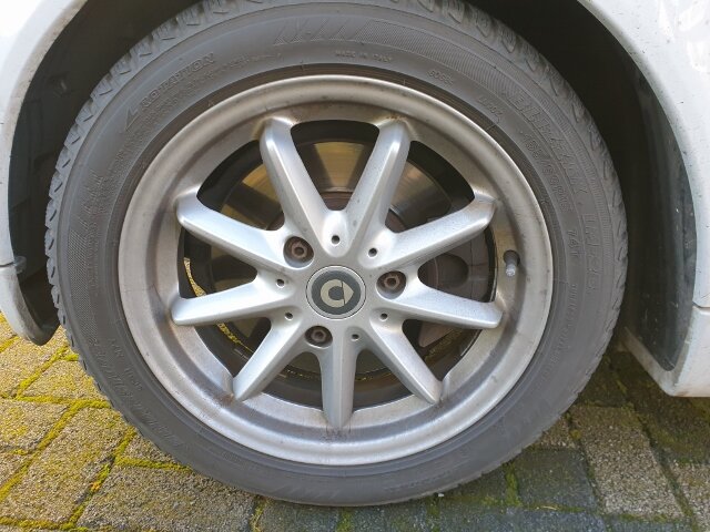

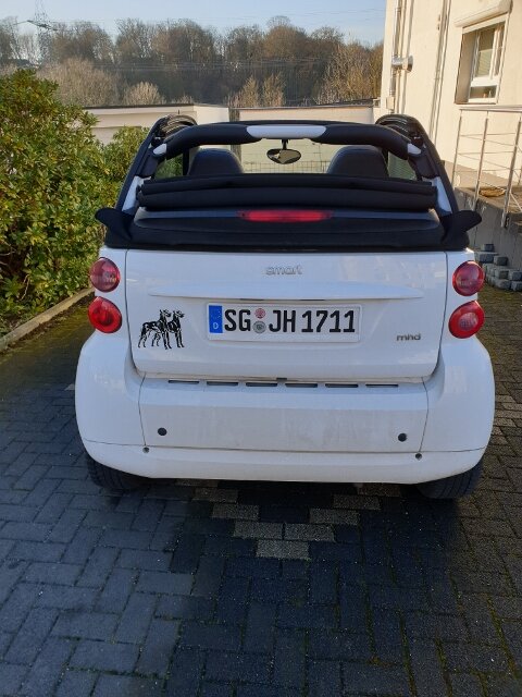

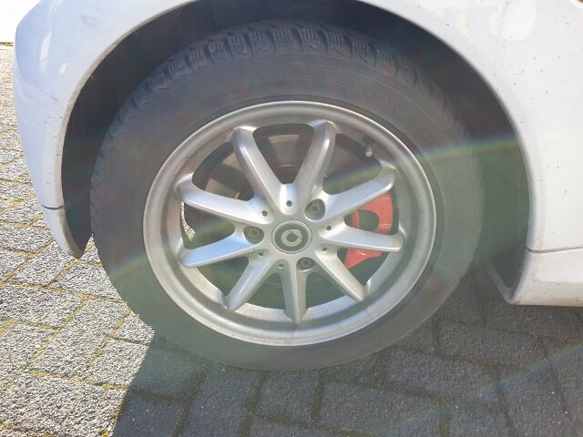

So sah er aus. Aktuelle Änderungen Doppel DIN System und lackierte Bremssättel. Nächstes Wochenende folgt der Auspuff und das Lorinser Heck. Die Sommerfelgen werden schwarz glänzend mit Sprühfolie lackiert.

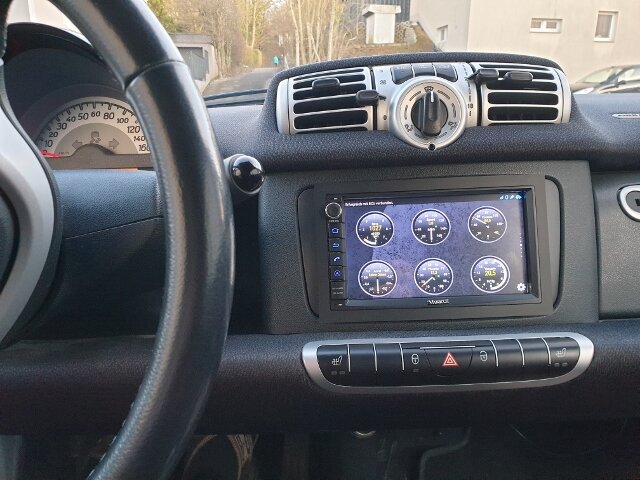

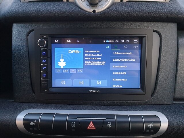

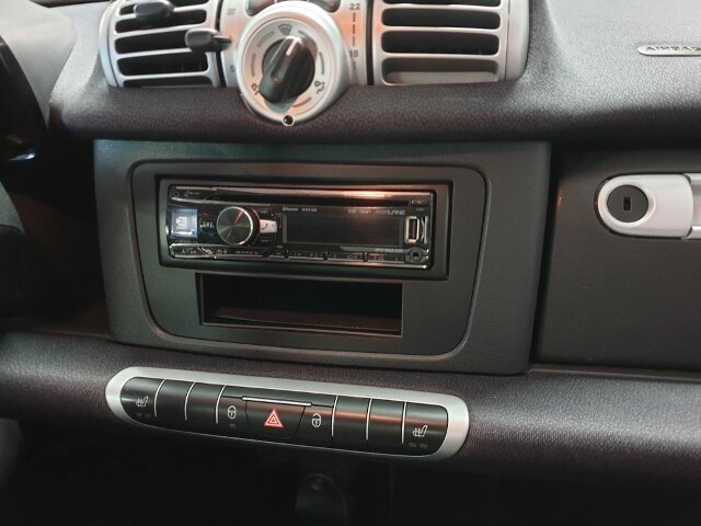

Das Audiosystem kann auch die OBD2 Daten darstellen und DAB+ über die Stabantenne mit Splitter. Bin echt begeistert von dem Gerät.

Sprühfolie🤢
Aber das mit den OBD-Daten ist schon geil...

Ich werde versuchen am Wochenende mal ein Video mit Sound zu machen. Ist schon richtig krass der Sound. Muss jetzt aber noch den Silikonschlauch bestellen und nach Einbau alles aufeinander abstimmen lassen.
Hatte heute das Problem das die beiden Lambdasonden Fehlermeldungen angezeigt haben. Kann ich natürlich Dank des eigebauten OBD2 sofort löschen, aber geht das nach optimierter abgestimmter Einstellung nachher weg? Habe ja schon gelesen das es bei den 200 Zellern solche Probleme gibt.
