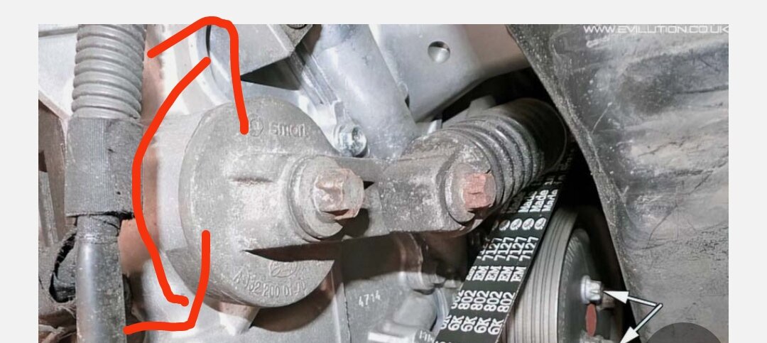

VIelleicht hab ich mich nur falsch ausgedrückt. Den Hebel mit der E14 kann ich doch zum Spannen des Keilriemens nach oben ziehen und dann die Schraube anziehen. Vor vier Wochen war dieser ganz nach oben gedrückt,also mit max. Spannung. Seit dem WE hab ich diese etwas reduziert.  Das meine ich mit Spanner.
Welche Stellung ist hier relevant oder ist es aufgrund der Feder eher zweitrangig und man kann diesen auf Max. einstellen?

Da kann man nichts einstellen. Der Spanner muss immer bis zum Anschlag gespannt werden!
Wenn der Riemen trotz voller Spannung rutscht ist entweder der Spanner defekt oder was sehr häufig ist der Lagerbolzen des Generators gebrochen.
Desweiteren sollte dringend ein Riemen der Firma Gates verwendet werden wie oben bereits erwähnt.
Zum gebrochenen Lagerbolzen gilt es noch zu erwähnen, dass Mercedes einen verstärkten Bolzen konstruiert hat. Wie dieser zu verbauen ist findet sich in einem Video im Netz.

So wie es aussieht, hat der MHD des TE schon den Umbau genossen.
Siehe letztes Foto der in Nahaufnahme.
Da sieht man den Decoupler.
Aber um alle bedenken auszuräumen, sollte der TE mal bei seinem hiesigem Glaspalast mit Stern nachfragen ob sein MHD auf dem letzten Stand ist betreffend des Riementriebes und des geänderten Bolzen.

Wenn du genau hinschaust siehst du das es ein Foto von https://www.evilution.co.uk/ ist.
vor 9 Minuten schrieb hudi123:
Genau so ist es, deshalb hat es unter Umständen recht wenig mit dem Fahrzeug des TE zu tun!

Schön, dass mit "geliehenen" Bildern was angefragt wird, ohne Info das es kein originales Bild vom ist Zustand des eigentlichen Fahrzeug ist.
