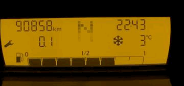

Gestern ab dem Motoranlassen blinkende Ganganzeige, selbst „N“ blinkt.
Durchgend leuchtender, großer, unterer Schraubschlüssel im Display, blinkender oberer, kleinerer Schraubschlüssel. (Inspektionsintervall ist es nicht. Hatte ich bereits resettet.)
Fährt aber ganz normal und schaltet sowohl manuell wie auch automatisch normal!
(Aber eben mit durchgehend blinkender Ganganzeige und Schraubschlüssel…)
