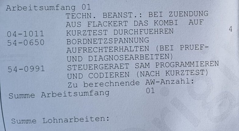

Hello
Ich frage f√ľr eine Bekannte da sie sich nicht traut ^^ sie hat mit ihren kleinen nen Problemchen ūüė쬆wenn sie normal f√§hrt egal wie lang , ob 10min oder 2h , passiert nach abstellen des Motors bzw des Schl√ľssel ziehens folgendes ,¬† im Kombiinstrument blinken alle lichter gleich zeitig im takt der wegfahrsperre und es ist ein klackern zu h√∂ren , ( tippe auf ein relai ) als wenn sie blinkt , das problem hat sie ca. die letzten 4wochen , fahrzeug f√§hrt aber alles normal , dann war sie am montag diese woche in einer smart werkstatt , fehlerspeicher auslesen lassen etc und es wurde wohl ein update des steuerger√§tes gemacht , warum auch immer , jedenfalls tritt das Problem gestern wieder auf , werkstatt ist ratlos , anbei noch 2Bilder eines von dem blinken und ein weiteres von dem was in der werkstatt gemacht wurde am Montag .
SMART FORTWO COUPE (451) 1.0 (451.330, 451.334) (45 KW / 61 PS) bj 2012 , gerade aber nicht sicher bekomme genaue daten noch .
sorry f√ľr die rechtschreibung , habe eine lese rechtschreib schw√§che ūüėě

Fehler gefunden , kann geschlossen werden , merci ūüôā

Nö, bin ich Tony Stark? Aber Verwunderung wie ein defektes Ladekabel diese Probleme machen soll...
M√∂glich ist vieles und wenn da ein Datenbus etwas durcheinander kommt kann auch sein , mir stellt sich aber die Frage wie?, den der Zigarettenanz√ľnderdose geht ja nicht √ľber den Canbus.
Dachte ich mir auch , aber jetzt nach 3wochen immernoch fehlerfrei .
Am 23.1.2022 um 21:50 schrieb Schwarzermann:
Ratlos , des dachte ich mir auch , muss ehrlich sagen habe von den kleinen null plan , bin eher aus der ecke der 4ringe
