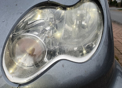

gibt es noch irgendwo Mandelaugenscheinwerfer die neuwertig und bezahlbar sind oder Alternativen? Ich finde nichts was mir gefällt.
Spricht was dagegen auf Erdnuss umzubauen und brauch ich da außer Scheinwerfer und Frontverkleidung noch mehr Teile?

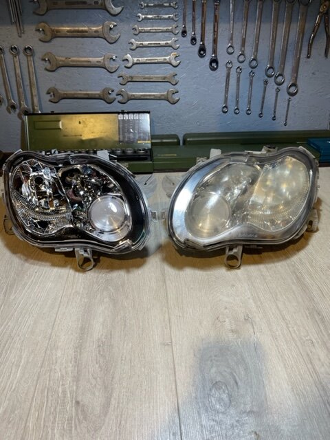

Hergestellt werden die wohl nicht mehr, aber für das Facelift schon. Ich habe nagelneue drin, bei den Alten die ich noch hatte war ich so doof das einzige "gute" Paar woanders zu verbauen.
Blinde oder eben nicht mehr so schöne habe ich aber noch Einige im Regal. Eigentlich müsste da noch 1x Mandeln bei sein.
Aber, und nun kommts: Das Streubild ist ziemlich beschissen bei den neuen FL-Scheinwerfern und bei einem Stellmotor war der Halter abgebrochen. Musste ich den neuen doch öffnen um den Motor zu tauschen. Allerdings waren die Bügel die das Glas halten noch geschmeidig, ganz im Gegensatz zu den Alten, da knackts auch mit Warmmachen sofort!
Der Unterschied ist gewaltig, optisch...😃

Das Dumme ist, mit polieren ziehste da keinen Hering mehr vom Teller! Das "Glas" wird einfach gelb und blind und blendet dann.
Auf der Strasse gings noch sichttechnisch, aber es hat eben Andere geblendet.
Der Unterschied wurde mir erst wirklich deutlich als ich neu neben alt gelegt habe.

Wenn die Scheibe blind ist, helfen weder Polieren noch stärkere Leuchtmittel, das hab ich alles x-fach durch und es endlich kapiert. Polieren ist nach 3 Wochen wie vorher oder schlimmer, da kannst versiegeln und machen wie du willst. Dieser Schmarrn wird beim TÜV zu Recht nicht akzeptiert.
Versuch neue Scheiben/Leuchten ranzukriegen und gut is. Selbst ein Umbau auf Erdnuss sollte mit Gebrauchtteilen bezahl- und machbar sein, wobei ich das Licht der Mandeln besser in Erinnerung habe - große Reflektoren sind oft im Vorteil.
Bei meinem 44 waren nicht nur die Streuscheiben blind, sondern auch die Linseneintritte innen an der Birne - das war Schwarzlicht, auf stockdunklen Waldstraßen wurde das echt schon gefährlich. Hab nach sinnlosen Polier- und Putzversuchen letztendlich doch neue Werfer (von MM, zus. 250€ nagelneu) eingebaut und meine den Photonenrückstoß beim ersten Einschalten gespürt zu haben. Wahnsinn was mit Halogen geht wenn das Umfeld stimmt.
