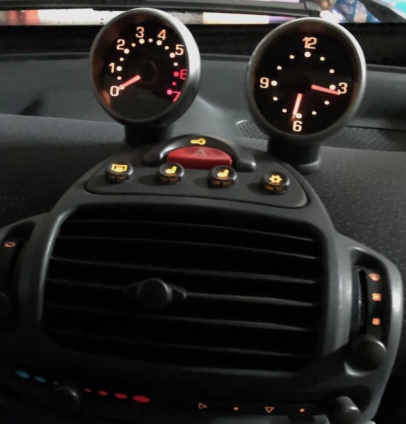

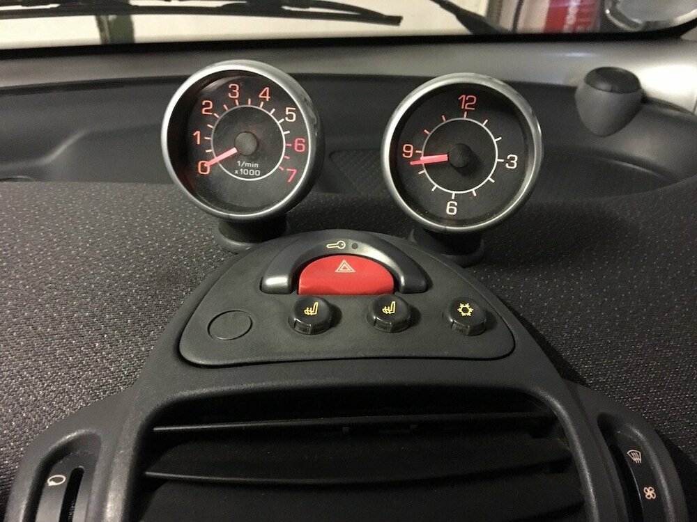

ich kann  mir nicht helfen aber in "original" sieht das doch etwas schicker aus als diese Motorradgriffheizung, auch wenn die mehr Heizungsstufen hat. Für das Cabrio "reicht" die Insel mit den 3 Knöpfen obwohl es auch mit der 4 Knopf Insel funktioniert. Heizbare Heckscheibe geht dann ins Leere.

Naja, der überzählige Knopf an der 4-Knopf Insel würde mich da jetzt nicht so stören.
Im Gegenteil, das sieht eher symmetrischer und stimmiger aus, wenn die voll bestückt ist. 🙂

Schon klar, mir ging es da um die Unterscheidung 3-Knopf zu 4-Knopf Insel.
Selbst als eingefleischter Cabrioristi würde mir die 4 Knopf besser gefallen, obwohl sie eigentlich gar nicht zum Cabrio gehört! 😉
Sieht einfach stimmiger aus.
Könnte man ja mit einer anderen Funktion belegen.
Ich denke nicht, daß der Eingang dieses Knopfs bei einem Cabrio von der Software überhaupt abgefragt wird, aber durch Basteln könnte man da bestimmt was machen.
