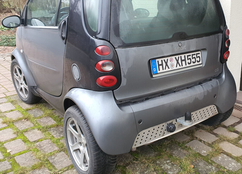

die neu verbaute Anhängerkupplung an meinen Smart 450 CDI 2nd Generation will ich die Tage eintragen lassen.
Sicherlich gibt es von MDC die Unterlagen mit dabei um das zu erledigen, nur um sicherzugehen würde ich dem TüV-Prüfer lieber noch eine kopie eines Fahrzeugschein's vorlegen wo diese schon eingetragen ist.
Holger
Vielen lieben dank, dann kann sich er Prüfer nicht dumm stellen bzw nach ausreden suchen um mich wieder wegzuschicken 😀
Holger
Danke an Euch beiden für die Hilfe, heute  beim Tüv gewesen und gleich alles auf dem Amt eintragen lassen. 😃
