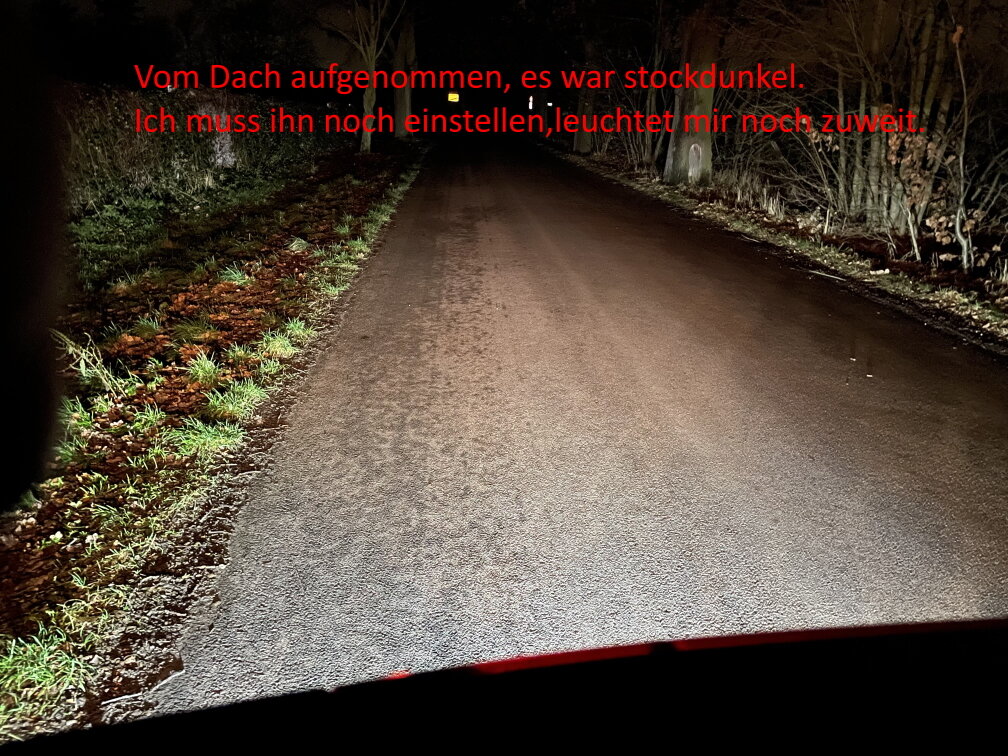

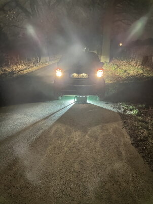

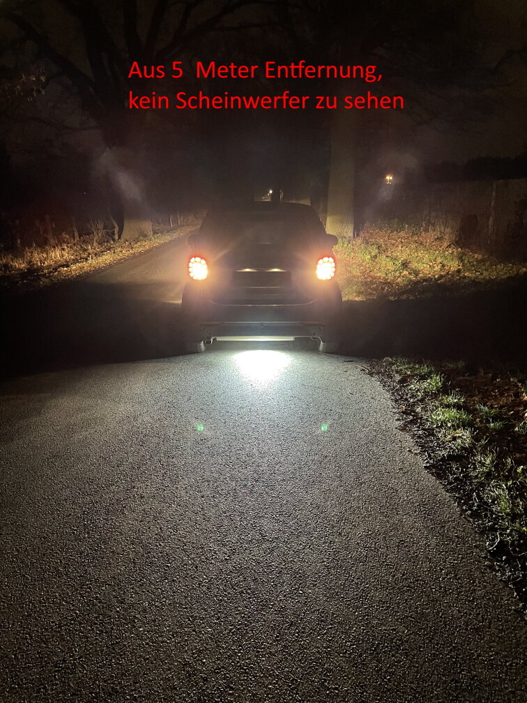

Einbau ist erfolgt, die Frau ist glücklich und ich habe meine Ruhe. So macht auch Nachts Rückwärts fahren Spaß 🙂Strahler-1.thumb.jpg.3debed4cd45bd9b82b2fa8bdf72e51ec.jpgStrahler-2.thumb.jpg.f28a97700a0e2c57e13d7ba701889dca.jpg

Das Ergebnis überzeugt! 🙂
Ja, vor allem sollte es die Optik nicht versauen und andere möglichst wenig blenden. Das ist gelungen.

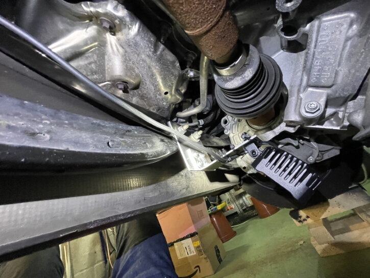

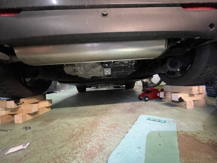

Gerne. Den Strom habe ich per Bypass vom Beifahrerrücklicht abgenommen, weil ich dort am meisten Platz hatte, um das Kabel nach unten zu verlegen. Zwischen Rücklicht und Karosse habe ich ein wenig abisoliert und die neuen Kabel ohne durchkneifen der originalen Kabel angelötet. Dann natürlich ordentlich isoliert und das Kabel durch die Gummitüllen zum Motorraum geführt.
Hier ein paar Bilder vom Einbau.
1 Bild zeigt einen direkten Vergleich.
2 Bild, ich habe ein Blech an der Querstrebe befestigt und darauf einen Winkelgemacht.
3 Bild, Die Querstrebe hat ein Langloch, welches ich so übernommen habe. unbedingt darauf achten, dass das Auto gleichmäßig aufgebockt ist, sonst ist die linke Schraube versetzt.
4 Bild, meine Grundplatte von hinten, aus 3mm Alu.
5 Bild, meine Grundplatte von vorne, so sieht man den selbst gebogenen Winkel. Unbedingt Abstand zum eirigen Flansch der Antriebswelle halten, weil sich diese logischerweise dreht. Ich habe 1 CM Abstand zur dicksten Stelle gelassen.
6 Bild, die Gesamtansicht von ganz unten, Auto ca.25 cm aufgebockt.
7 Bild, Man muss schon sehr weit runter gehen oder weit weg sei, um den Strahler überhaupt zu sehen. Er wird vom Schalldämpfer verdeckt.
8 Bild, Die M10 Muttern sind selbst sichernd, deshalb habe ich neue verbaut.
