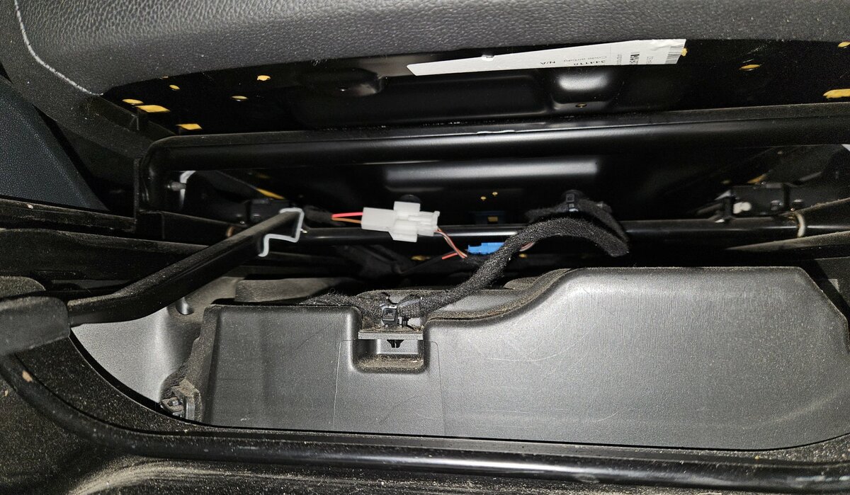

ich bin nicht sicher, ob das hier der richtige Thread ist, hab in diesem Forum aber auf die schnelle keinen anderen zum Thema gefunden und bin ursprünglich hierüber auf meinen Fehler gekommen: https://www.motor-talk.de/forum/lautes-brummen-aus-lautsprecher-im-451er-t6410541.html?page=2
Also auch ich hab das Brummen seit ner Weile und die Erklärung mit dem Subwoofer scheint mir plausibel in meinem Fall. Reparieren werde ich selbst nicht, mir würde es reichen, das Ding auszustecken - welches Kabel ist es denn? Kommt man da ohne weiteres hin, also ohne Sitzausbauen oder Ellbogen auskugeln?
Der Sitz ist fix raus. No Fear.
ok, ist das Woofer-Kabel auf dem Bild also gar nicht zu sehen oder an einer Farbe zu erkennen?
Ausbauen werde ich den Sitz sicher nicht

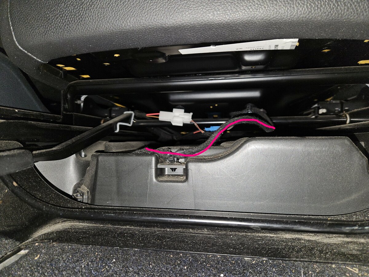

ok, also dieses hier? Dann muss ich mal schauen, wo das endet. Gestern abend war es nämlich richtig schlimm - sonst war es meistens nur für 1-3s, aber gestern deutlich länger
