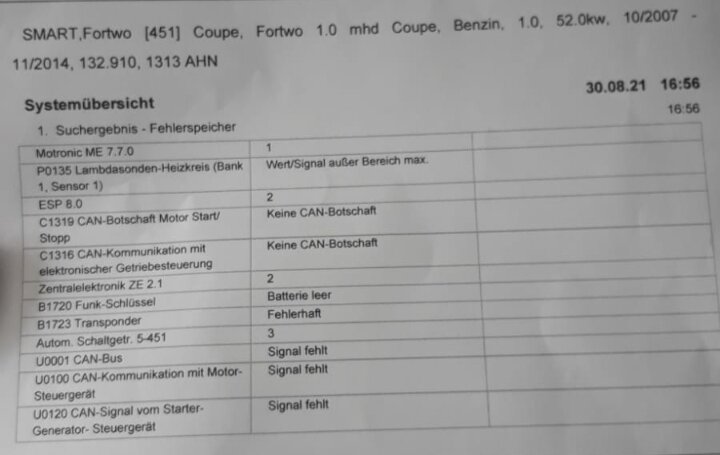

Halli hallo,
habe Problemchen mit meinem Smartie (Smart ForTwo (451) 1.0 mhd Coupe, Benzin, EZ: Mai 2010)
evtl. weiß ja jemand was da los ist. Am Sonntag (29.08.) ist während einer längeren Fahrt die Motorkontrollleuchte angegangen. Ich habe einen Bluetooth OBD2-Stecker und eine kostenlose App, die die Motorfehler auslesen kann. Da wurde mir dann der Fehler P0135 "02 Sensor Heater Circuit Bank 1 Senor 1" angezeigt. Am nächsten Tag war die Leute weiterhin an. Auf dem Rückweg von der Arbeit leutete dann plötzlich auch noch das Dreieck mit dem Ausrufezeichen (wohl ESP) und ich habe beim Fahren schon gemerkt, dass er im Hang z. B. direkt zurück rollt, wenn man von der Bremse runter geht. Bin dann kurz nach Hause gefahren und danach zur Werkstatt. Auf dieser Fahrt war dann das ESP-Dreieck wieder aus und ist ganz normal gefahren. In der Werkstatt (kein SC) habe ich dann den Fehlerspeicher auslesen lassen. Dort haben sie mir den Fehler P0135 bestätigt (wohl Lambdasonde). Bzgl. ESP meinte er "Kommunikationsfehler" und irgenwie hab ich das nicht ganz verstanden, aber er meinte da sind jetzt irgendwie viele Fehler drin und das wäre jetz mega die Suche?? Hat dann einfach den Fehlerspeicher gelöscht und gemeint ich soll mal schauen und ggf. wieder kommen wenns wieder auftaucht. (Fehlerspeicherausdruck hab ich euch mal angehängt).
Hatte dann 1-2 Tage Ruhe. Dann kam gestern auf der Hinfahrt in die Arbeit wieder die Motorkontrollleuchte; auf der Rückfahrt zusätzlich das ESP. Und nun macht er beim Fahren aber ein paar Faxen, hier die Dinge die mir aufgefallen sind:
- das A beim Tacho blinkt ab und zu auf
- er schaltet teilweise runter, obwohl es dafür keinen Grund (so wie wenn man halt einen Hang hochfährt und er dann irgendwann runter schaltet um es besser zu packen, nur ist halt kein Hang da und die Straße könnte garnicht normaler sein)
- verschiedene Kontrollleuchtet leuchten ab und zu für jew. 1 Sek. auf; folgende Kombinationen habe ich bemerkt: Batterie, ECO grün, ECO orange / Batterie; ECO grün / ABS, Feststellbremse
- beim Anfahren macht er ab und zu einen Satz (wie wenn man bei einem normalen Schalter-Auto einfach von der Kupplung geht und er absäuft)
Bin dann jetzt nicht mehr allzu viel gefahren, aber soweit ich das jetzt beurteilen kann kommt die ESP-Leuchte nicht bei jeder Fahrt, und wenn die nicht an ist, spinnt eigentlich auch der Rest nicht (so meine Vermutung..ich bin gestern dann nicht mehr allzu viel gefahren); Motorkontrollleuchte ist dauerhaft an. Fahrverhalten wie gesagt jedoch nur komisch wenn auch die ESP-Leute an ist.
Was kann das sein??? Denke mal die Lambdasonde wird im A** sein das die Leuchte ständig leuchtet...aber wieso kommen dann innerhalb so kurzer Zeit plötzlich noch diese anderen Wehwehchen?? Ich weiß Ferndiagnosen sind immer nicht soo gut möglich, aber evtl. hatte jemand ja etwas ähnliches?
Werde wohl um den Besuch im SC nicht rum kommen, wäre aber super wenn ich etvl. schon Dinge ausschließen kann. Mein Freund meinte er denkt meine Batterie is einfach kaputt und daher diese Elektronikfehler, aber müsste er nicht schon beim Starten dann Probleme machen?
Mir gehts halt darum wenn das eine Sache ist, die so einfach garnicht rauszufinden ist und dann evtl. ein Schaden von >1000 Euro rauskommt, wäre die Überlegung da sich von dem Smartie zu verabschieden..
Hoffe mir kann jemand helfen. Vielen Dank schonmal

Das Diagnose-Protokoll beinhaltet leider zu wenig Informationen, gerade die Fehler im ABS-Steuergerät könnten Aufschluss geben(Abs-Ring gebrochen oder Kabelbruch).
Lambdasonden sind leider Verschleißteile.
Evtl gibt es jemanden in deiner Nähe mit einer Stardiagnose, das wäre aufschlussreicher.

Ich hab ja keine Ahnung, aber wir hatten hier mehrfach Threads, auch kürzlich, mit zahlreichen CAN Bus Meldungen. Da war glaub ich die Batterie die Ursache?  Wenn die Batterie OK ist, dann kann auch z.B. ein loses Batteriekabel die Ursache sein.
vor 3 Stunden schrieb ennyelle:
Nein, das hat alles nur eine Ursache, von der Sonde mal abgesehen.

@Smart 451 Mit 'Steuergerät' meinte ich z.B. das ECM. Denn wenn die elektronischen Fehler nicht an der Batterie liegen, (sporadisches Aufblitzen von Warnleuchten während der Fahrt, sehr ruckeliges Schalten/Anfahren) wird es entweder ein Kabelbruch/Kurzschluss oder das ECM sein...

Nein hatte ich nicht, aber andere Fehler, die dann im Fehlerspeicher abgelegt wurden.
Diese waren aber nicht plausibel und waren nach dem Batterietauch nie wieder aufgetreten
Jup der 135 ist ein defekter Heizkreislauf der Lambda. Die hat ne eigene Heizung, diese schein unterbrochen. Kannst die Sonde ja mal ausstecken und ohmisch durchmessen. Ist der Wert gegen unendlich hast dein Problem gefunden. Und ja der Fehler hat erstmal nix mit dem rest zu tun...Hat aber auch nicht wirklich grosse Auswirkungen da der Heizungsgedönsens nur "wirklich" interessant ist wen die Kiste kalt ist. Im warmen Zustand hat die Heizung nahezu keinerlei Funktion.
Du kannst ggf auch mal den Fehler löschen (lassen) und schauen was passiert. Ziemlich gute Erklährung findest du hier: https://fault-code.com/p0135-de/
