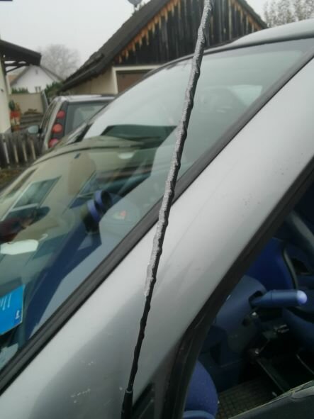

Auch die fahrt war frostig bei -1 - -4 Grad und Nebel.

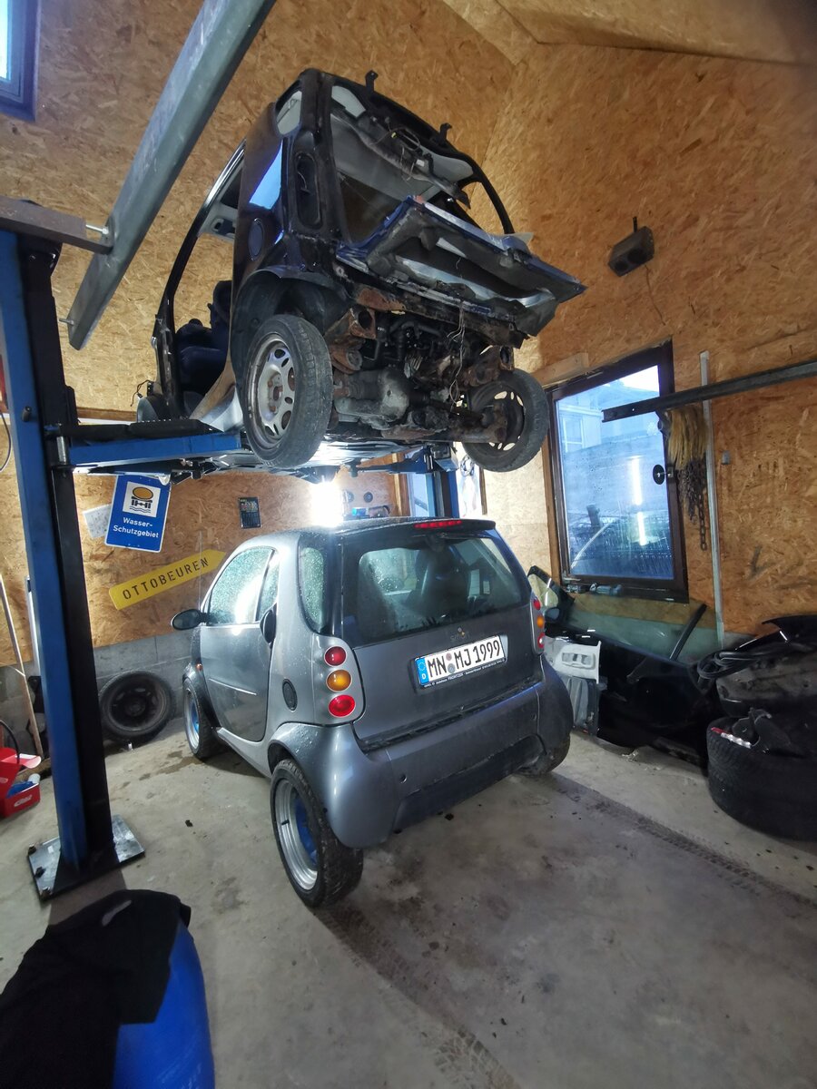

Tja heute war wieder so ein tag das musste einfach sein, ein Rollendes Ersatzteillager wurde mir für lostenkos angeboten, nicht lange gefackelt den Anhänger geschnappt und nun steht er passend auf der Hebebühne sag einer das geht nicht , es wäre sogar noch ein Platz für einen Smart da.

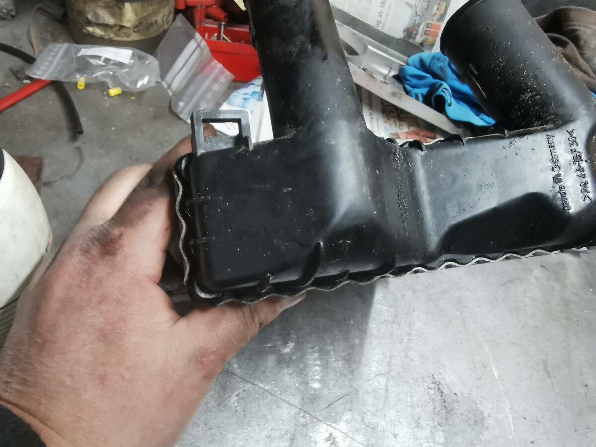

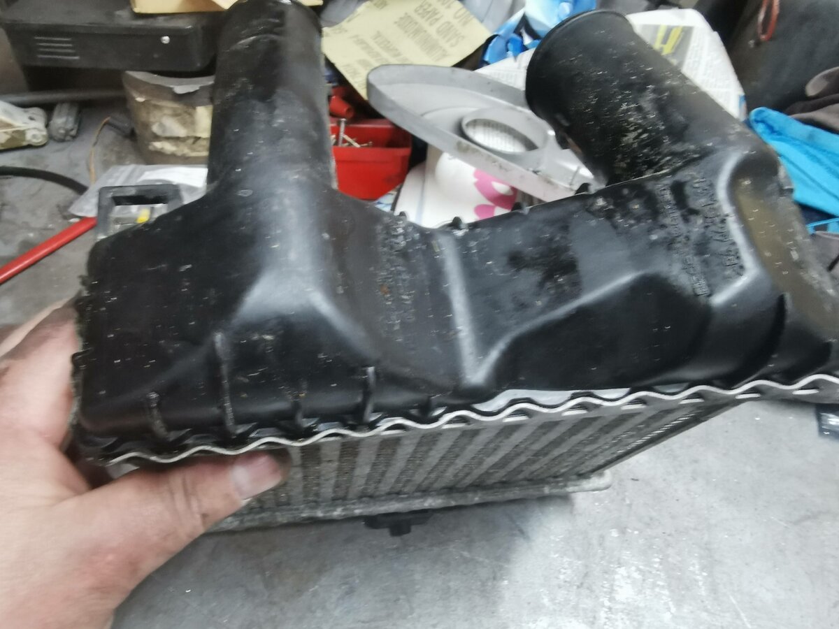

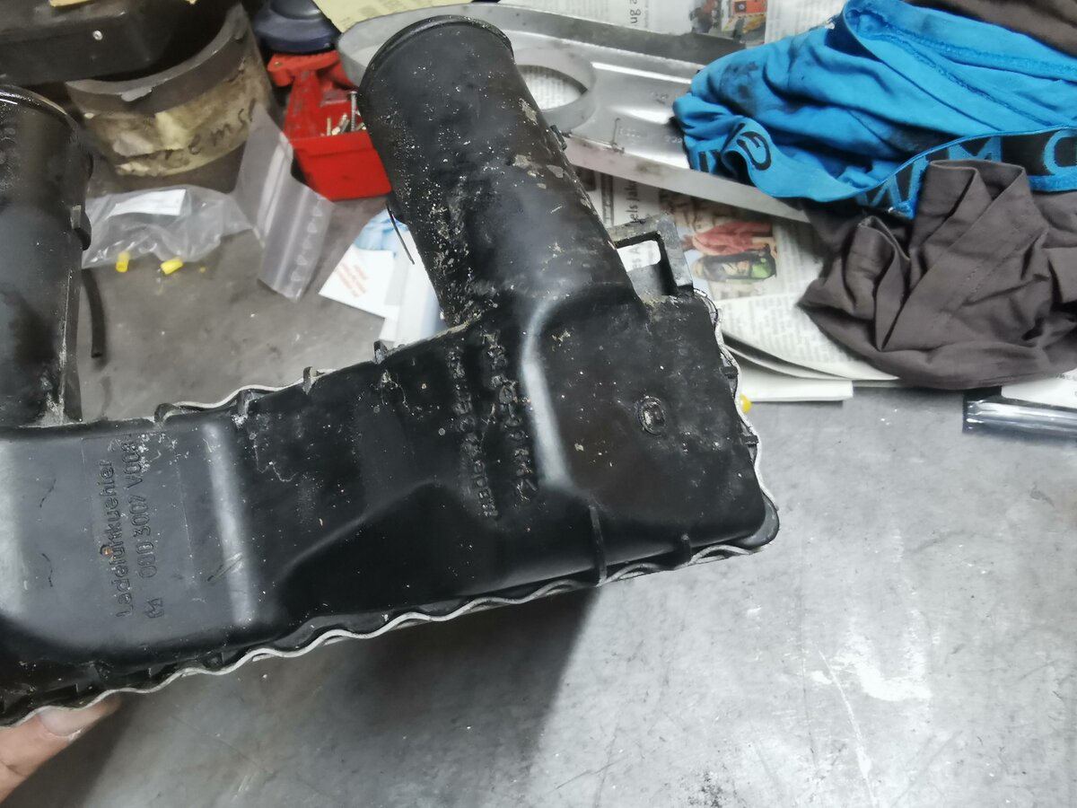

Heute war mal wieder Schrauber Tag das Thermostat wurde getauscht , es stellte sich mir die Frage geht das auch ohne die Hinterachse ab zu Senken.
Und ich muss Sagen ja es geht , den ich wollte eh meinen Ölversifften Ladeluftkühler ausbauen und begutachten, da hatte sich wie auf den Bildern zu Sehen die Verpressung geöffnet.
Vermutlich wo das Wastegate gehangen hat und der gute mal richtig Druck bekommen hat oder eben , auf Grund der Vibrationen.
Ich hab den Ladeluftkühler gereinigt und das Ganze mit einem kleinen Hammer wieder dahin gebogen wo es hin gehört.
Auch das Thermostat ist nun an seinem neuen Platz und siehe da 3 Eier nach ca 6-8 km Fahrt.
Man muss einiges demontieren , Die Drosselklappe den Ladeluftkühler samt darunter liegend Halter erst dann kommt man an das Thermostat ran.
Nach der Probefahrt muss ich Sagen joa er zieht nochmals ein Stückchen besser.
Und Innen drin ist es nun Kuschelig Warm.
