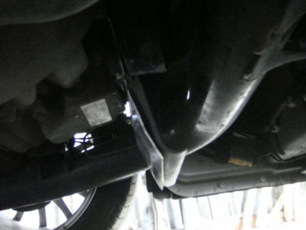

Schau mal hab hier mal ein Bild rausgesucht. Vielen fehlt dieses Teil unter dem Auto oder wurde sozusagen,- abgefahren, weil sie über einen Stein gefahren sind oder irgend soetwas.
Das Teil ist ganz wichtig um die Luft unter dem Smart zum LLK umzulenken.
Also diese Halterung ist ja zweiteilig und oft fehlt die untere Hälfte zum Teil oder ganz.
Wenn die nicht dran ist bekommt der Kühler kaum frische Luft und verliert an leistung.
Beim Roadster ist das ganz entscheidend...
Beim zweiten Bild kann man schon erkennen das da was abgebrochen ist und beim ersten ist das teil noch heile...

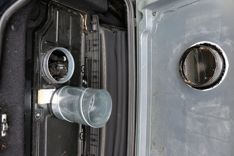

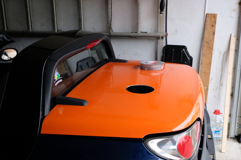

Roadster mit Schornstein! Erinnert mich stark an die Aktion, in der Tiff Needell einen Kaminofen in einen Mercedes einbauen läßt. Leider finde ich das Video gerade nicht. Vorher wurden noch die Türen mit Ziegeln ausgemauert und ein Betonestrich geschüttet. Dann gabs noch ein Sofa. Hat jemand einen Link?

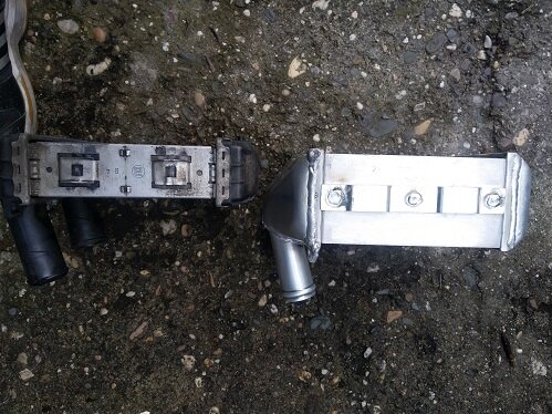

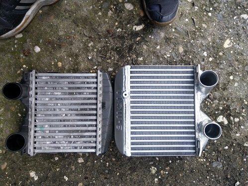

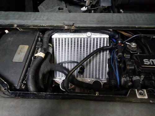

Danke an @Higgy und @Outliner für euren Einsatz. Higgy sein Teil ist heute angekommen und wie ich mir schon dachte, passt der SPAL Lüfter den ich geschenkt bekommen habe nicht. Also werd ich mir nächste Woche darum kümmern welchen ich da genau nehmen muss. Benutze solange den Originalen.
Habe heute aber schonmal den Kühler eingebaut....
Musste den Motor absenken um die neue Halterung, die Einteilig war, einzubauen. Getriebekabel neu verlegen 😨 und dann mit viel gutem Willen und schimpfe 🤬 passte das Teil dann endlich rein....  😍
Die neue Halterung ist so gebaut das der Kühler ein klein wenig tiefer sitzt und die 3cm breiter gehen zum Luftfilter.
Alles etwas enger aber passt ganz genau..... 💪
Doppelte Kühlfläche!👍

Bei unserem Auto Auto ist es wirklich wichtig darauf zu achten das die Luftzuführung zum LLK in Ordnung ist.
Mir ist Jahrelang nicht aufgefallen, das da unterm Wagen noch ein zweites teil zur Halterung des LLK dazugehört.
Seit gestern mit der neuen halterung die auch bis hinunter zum Stabi geht und diese Gummilippe hat, die die Luft einfängt und zum LLK führt wird der zum ersten mal mit frischer Luft versorgt...
Wenn mein Lüfter nicht mal zufällig angesprungen ist hatte er eigendlich nur die heiße Umgebungsluft vom Motor zum kühlen.....🙄
Aber das hat sich ja geändert und ein gescheiter Kühler noch dazu....😁

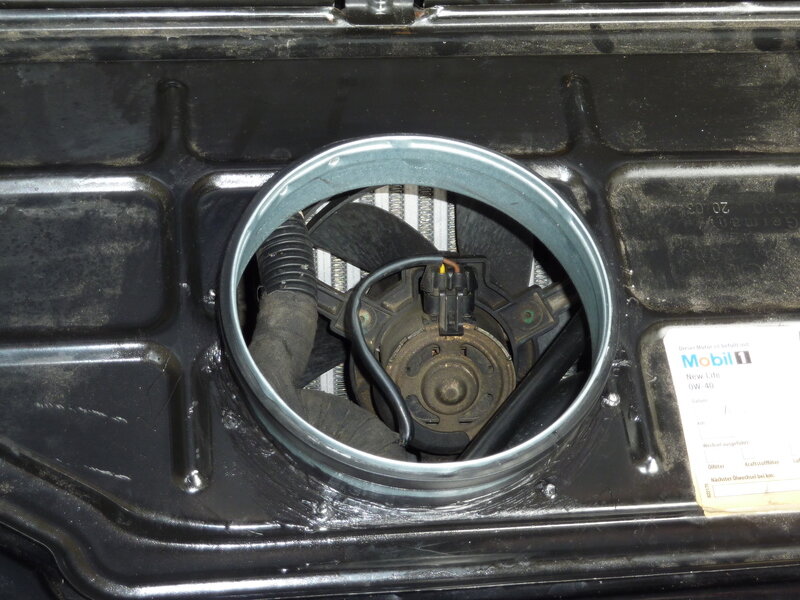

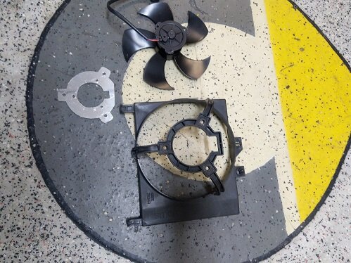

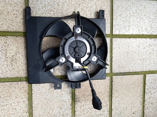

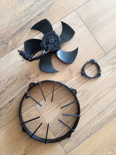

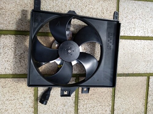

Hat es doch etwas länger gedauert aber nun ist auch der Lüfter ein Neuer.
Ein Spal Hochleistungslüfter.
Habe dazu den Neuen ersteinmal mit einem dicken Seitenschneider "zerlegt"
Bei dem alten Lüfterflügel abgebaut (Sprengring) und Motor die drei Nieten ausgebohrt.

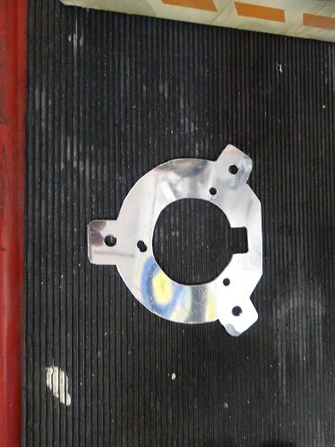

Dann hab ich eine Adapterplatte aus Edelstahl angefertigt und die Löcher an die richtige stelle gebohrt.
Hab mir ein paar neue passende Popnieten bestellt und den neuen Lüfter an die Adapterplatte und dann an das alte Lüftergehäuse gepopt. Das Teil bläst wie Hulk mit Superpuste und das hört man auch.
Nur zum Vergleich, der alte Lüfter hatte 480 Kubikmeter Luft die Stunde geschaufelt,
gegenüber 740 dem Spallüfter.
Aus dem alten Lüfter den ich bekommen habe, hab ich den Motor/Spule zerlegt und den Originalen Stecker ausgebaut und so umgearbeitet, das er an dem neuen Spal Lüfter passte.

Der ist so groß das er mit einer speziellen Halterung so gerade reinpasst.
Aber die eigendliche Größe ist die fast Doppelte Dicke und der stärkere Lüfter.... Oder willst du das in cm wissen?
Ganz billig war der nicht, Du musst schon ein paar Scheine in die Hand nehmen.
