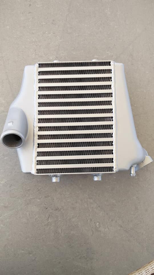

vor 6 Minuten schrieb CDIler:
Gibt sogar 2 Anbieter
Ich hab diesen mal aus dem Ausland für 69€ gekauft
Könntest du uns bitte mitteilen wo es diesen zu erwerben gab? Die Preisdifferenz ist ja enorm!
Gibt es dort nicht mehr und ist auch schon 2 Jahre her 😬
Gast stuhlfahrer
Das einzigste was ich dazu im Ausland gefunden hatte ist das hier
