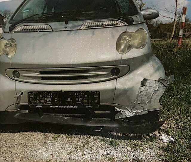

vorne links ist der Kotflügel lädiert. Muss ich hier das komplette Frontteil austauschen oder reicht es, dass ich nur den Kotflügel ersetze? Weiß jemand, wie viel das kosten könnte? Vielleicht lohnt es sich auch nicht mehr, weil es ein wirtschaftlicher Totalschaden ist.
Ich freue mich über Tipps, was ihr tun würdet.

Der Kotflügel kann einzeln ersetzt werden, die Frontschürze sind mehrere Teile, die zusammen geclipst sind!
Es muß eben die komplette Frontschürze demontiert werden und dann kann man den Kotflügel einzeln ersetzen.
Und da silber eine populäre Farbe ist, besteht die berechtigte Hoffnung, daß man einen solchen Kotflügel gebraucht einzeln bekommt.
Du musst aber aufpassen, daß die Kotflügel des Facelift Coupes und des Cabrios anders und nicht kompatibel sind, das sieht man aber nicht auf den ersten Blick und viele Verkäufer wissen das auch nicht!
Deshalb wurden schon oft Fehlkäufe getätigt.
Aber wie schon geschrieben, einen passenden silbernen Kotflügel einzeln zu bekommen sollte kein Ding der Unmöglichkeit sein.
Und wenn man bastlerisch ein bißchen begabt ist, dann ist der Anbau auch selbst zu bewerkstelligen! 😉

Vielen Dank für deine super schnelle Antwort! 🤩 Dann brauche ich nur den Kotflügel zu ersetzen, oder?  Das wäre großartig und viel günstiger!
Ich werde beim Kauf des Ersatzteils aufpassen, dass ich kein Cabrio-Teil erwische. Danke für den Hinweis! Bei eBay habe ich gerade schon nachgeschaut.
Hast du eine Ahnung, wie viel sowas in der Werkstatt kosten könnte, wenn ich das lackierte Ersatzteil besorge? Ich überlege, ob ich das in einer Hobbywerkstatt selbst austausche.

Im Prinzip schon, aber dafür muß eben die komplette Frontschürze demontiert, dann der Kotflügel im ausgebauten Zustand ersetzt und dann die Frontschürze wieder angebaut werden. Ist aber alles machbar! 🙂

Das mag ja sein, aber wie ich schon geschrieben habe ist silber ja eine populäre Farbe und deshalb müsste sich so ein Kotflügel in der richtigen Farbe schon relativ günstig organisieren lassen!
Und wenn der Anbau mit Hilfe in Eigenregie erfolgt, dann ist das um maximal 200.- EURO und ein Kasten Bier lösbar! 😀

By the way, fällt mir gerade ein, Du musst natürlich auch beim Kauf des Kotflügels darauf achten, daß es für ein Erdnußauge, soll heissen die Form der Frontscheinwerfer ist!
Ein Kotflügel des Mandeläugleins würde wie auch der Kotflügel das Cabrios ebenfalls nicht passen!

Mal noch ein Zusatz hinsichtlich der angesprochenen Unterschiede bei der Kühlergrilldemontage!
Bei einem Mandeläuglein ist es so, daß der Kühlergrill oben vier Clips und unter drei Clips hat.
Bei dem Erdnußauge ist das genau umgekehrt, da sind es wie auf dem Bild zu sehen oben drei Clips und unten am Grill vier Clips, die gelöst werden müssen!
Aber wie schon geschrieben, alles machbar! 🙂
Mir ist noch was eingefallen, was zu beachten ist.
Wenn die Antenne des Smart, die ja zur Demontage des Frontpanels abgeschraubt werden sollte, schon lange nicht mehr abgeschraubt wurde, dann besteht die Gefahr, daß sich das Gewinde nicht mehr lösen lässt und abbricht.
In diesem Fall muß die Antenne und der Antennenfuß, der hinter dem Panel sitzt, ebenfalls ausgetauscht werden.
Ist aber auch keine große Sache und den Antennenfuß gibt es um die 20.- EURO.
Du solltest mal versuchen, ob sich die Antenne an Deinem Smart abschrauben lässt.
Wenn nicht, s.o.!
