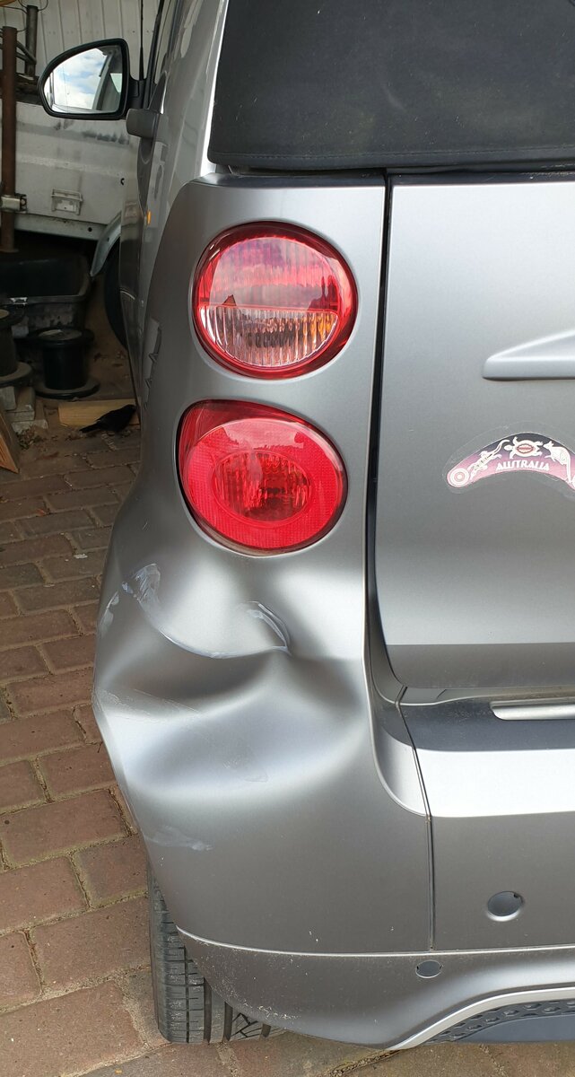

Hallo mal da so in die Runde. Folgendes Problem, ist auf dem Foto sehr gut zu erkennen😡
Nun war ich heute bei unserer Smartwerkstatt, wo mir dann der Werkstattmensch mitteilte, einen 1000 er wird das wohl kosten. Weil das ganze sei EIN BAUTEIL, beide Kotflügel und Heckschürze.
Ich sehe das allerdings ein wenig anders. beide Kotflügel, Heckschürze und das untere Teil sind für mich optisch 4 eigene Bauteile.
Wie seht Ihr das ? 😊

Da scheint es sich ja um ein paar ganz besondere Spezialisten zu handeln! 🙄
Die solltest Du mal fragen, warum es dann die Kotflügel und das Mittelteil einzeln zu kaufen gibt.
Allerdings solltest Du die Heckschürze vorher mal abnehmen, das kann man auch selbst machen und nachsehen, ob darunter noch etwas beschädigt ist.
Ich frage mich, wenn das ein Teil ist, wie dann die Kotflügel einzeln verkauft werden können, siehe z.B. diese Seite!
Die haben dann das Komplettteil bestimmt auseinander gesägt!  😂
Als Komplettteil könnte das ja so gar nicht gefertigt werden, wie soll denn das funktionieren.
Aber auch darauf hätte der Lügenbaron in Deiner Werkstatt bestimmt eine plausible Antwort! 🙄
Und falls Du eine Frau sein solltest, dann meint der bestimmt, der kannste ja einen vom Pferd erzählen!
Da würde ich mal eine kleine Retourkutsche folgen lassen!
Auf dieser und jener Seite  ist die Demontage der Heckschürze beschrieben.
Wenn man Torx Werkzeug hat und ein wenig bastlerisch begabt ist, zwei linke Hände mit zehn Daumen wäre eher hinderlich 😉, sollte die Demontage eigentlich kein großes Problem darstellen! 🙂

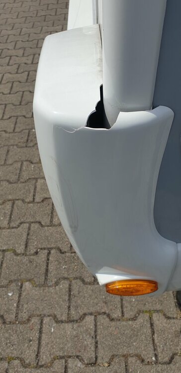

Ich denke, du meinst das Teil unterhalb der Heckklappe, oder ? Kann ich ja mal machen, aber ich vermute, das da kein Schaden vorliegt, weil die Anprallgeschwindigkeit war gering, rangieren, beim anderen Auto wurde nur die Kunststoffecke (Wohnmobil) getroffen

Das blöde ist nur, wie du sehen kannst, der Lack. Es bringt mich nicht weiter, wenn ich zwar einen gebrauchten Kotflügel kaufe, aber den keiner Lackieren kann, ist ja mal nur so ne Idee von mir.
Aber das mit den einzelnen Bauteilen, das ist gut, da kann bei dem groß rauskommen
Ich denke mal nicht, daß Du einen in dieser Farbe gebraucht bekommst, das wäre schon ein großer Zufall.
So weit mir bekannt ist, bekommt man diese Panels nur unlackiert und muß die dann ohnehin beim Lacker noch lackieren lassen.
Der Farbcode für Deinen Smart steht übrigens auf dem Typenschild an der Fahrertür, siehe auch diese Seite!
Die beiden Buchstaben-/Zahlenfolgen unterhalb von Made in France symbolisieren die Lackcodes.
Eines steht für das Tridion, also die Sicherheitszelle und der andere für die Panels.
Und auf jener Seite wären alle Farbcodes nach Modell und Fertigungsdatum aufgelistet. 🙂

Nur weil es schnell gemacht ist ,kipp mal spaßeshalber ausm wasserkocher n Liter Wasser drüber und schau mal was passiert (ist kein Scherz probier es aus !) .. ehrlich gesagt.. ich wusste nicht das es eine Kunststoff Umstellung gab .
Der Kotflügel kostet 240 in dark grey gebraucht ..
Ansonsten für 60 Euro ein neuen kaufen und lackieren lassen für 180
Kommst aufs gleiche hinaus ..
Letzteres noch ausbaubar wenn man dem lacker sagt bitte farbcode neu messen und die reperatur bzw. Den Austausch dort vollziehen lassen .. alles weit unter 1000 euro möglich ..
