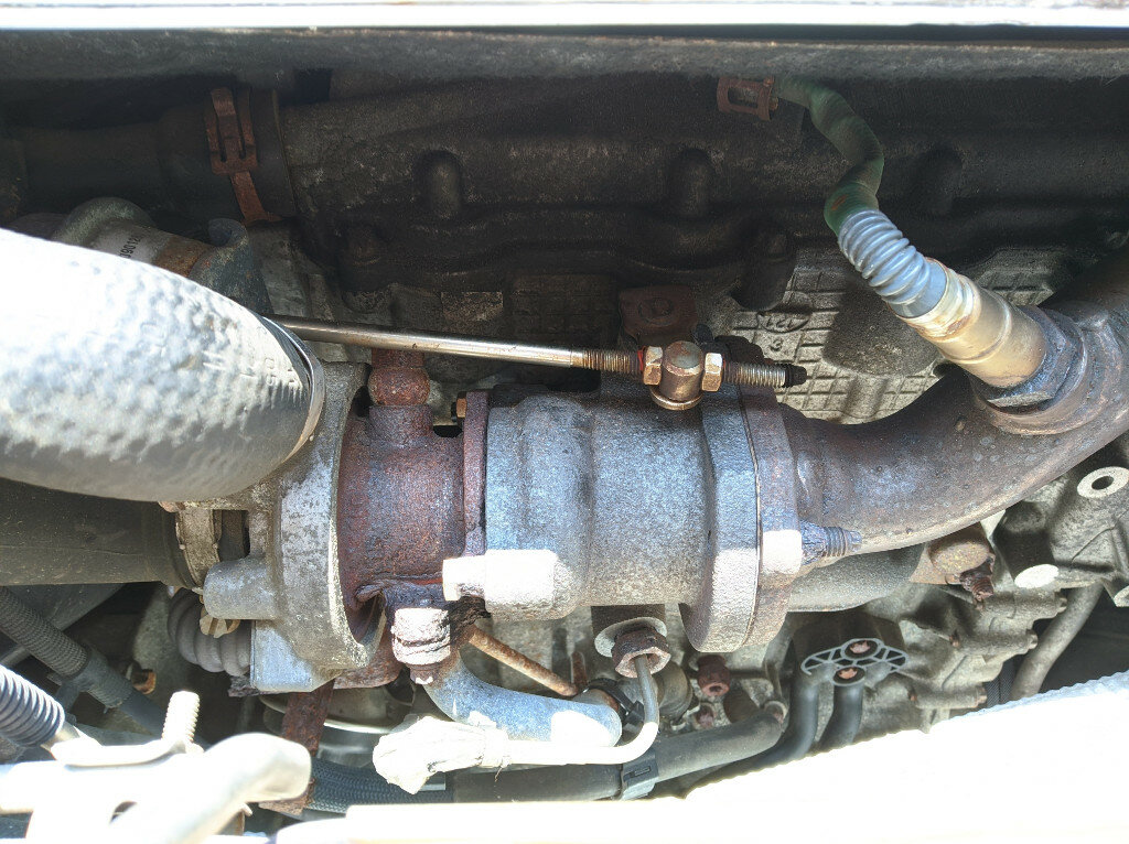

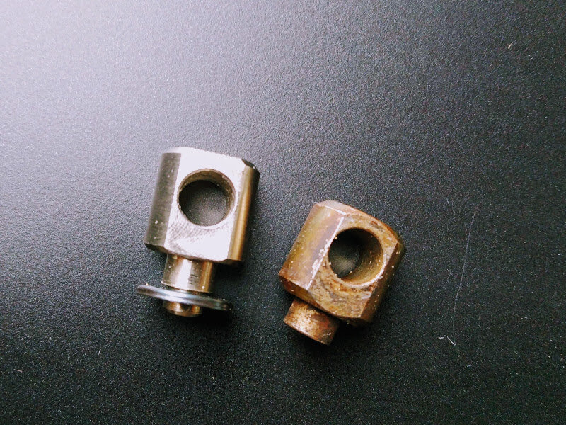

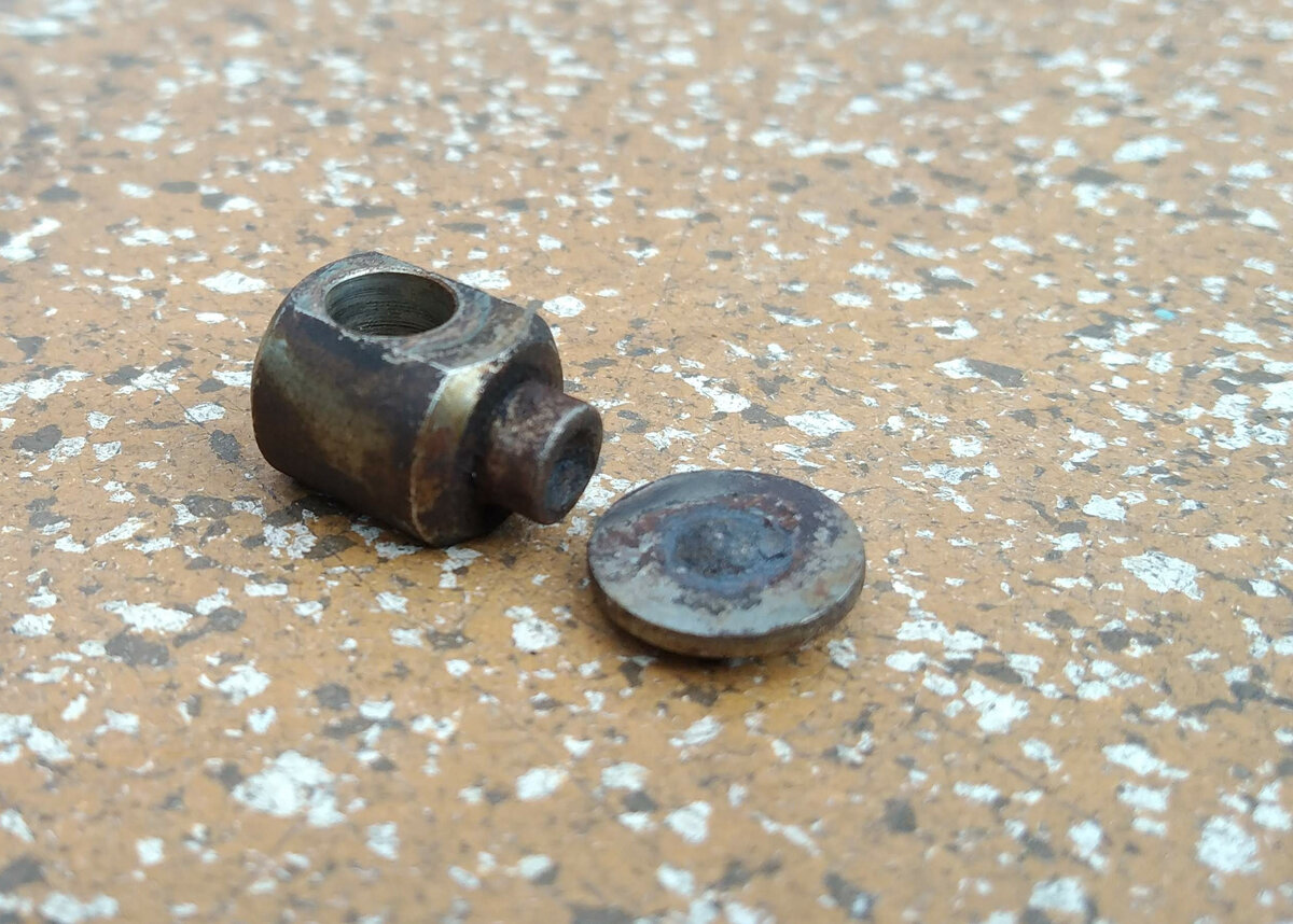

Bei meinem CDI hat sich die Umlenkung vom Wastegate Gestänge verabschiedet. Es scheint ursprünglich genietet zu sein. Beim lesen im Forum habe ich von einer Version mit Sprengring gelesen. Gibt es das einzeln als Ersatzteil?

Und die gesamte Rumpfgruppe tauschen? Das wollte ich vermeiden, da nur dieses eine Teil kaputt ist.

Seh ich genau so, kleines Loch bohren ,Gewinde, Schraube,  fertich.
Ansonsten wirst du den Krümmer tauschen müssen. Das Teil bekommt man nicht einzeln.

Danke für die Erklärung. Dann werde ich mir was basteln.

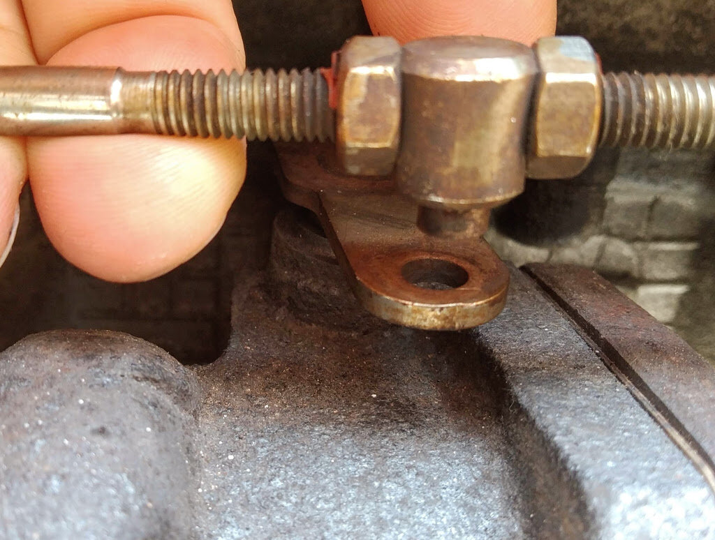

Vergesst nicht, das Teil muss beweglich bleiben, der abgerissene Pömpel darf nicht festgesetzt oder auf dem Hebel verschweißt werden.
Er muss sich im Loch drehen können.....
Die Wastegatestange schiebt nur gerade herraus, aber, der Hebel der Wastegateklappe verändert sich im Winkel....

Ist leider nicht genug Platz zwischen Hebel und Wastegate, um den Schweißpunkt richtig zu platzieren.

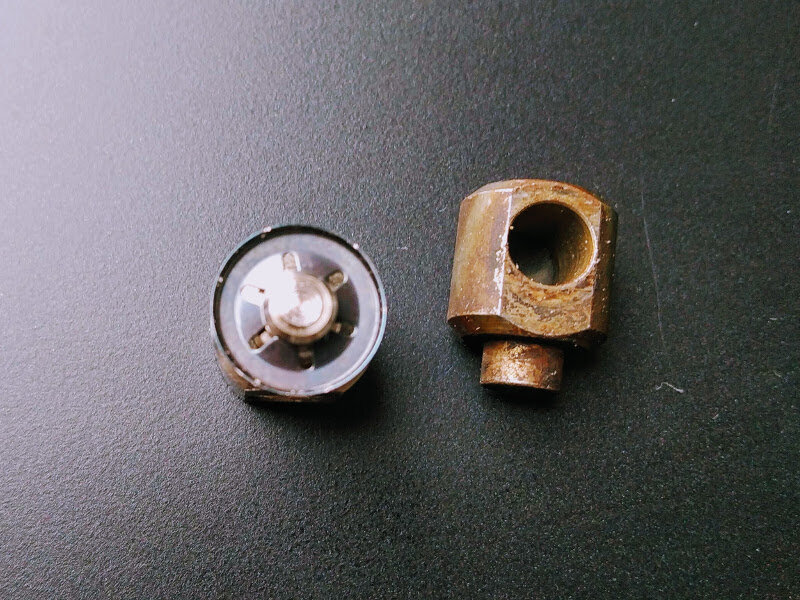

Habe jetzt einen Kollegen mit Drehbank motiviert, sich das mal anzuschauen. Denke an einen Klemmring von unten um das Teil beweglich zu montieren.

Hat dein Drehbank-Kumpel was zurecht gedrechselt....
