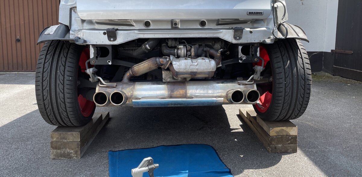

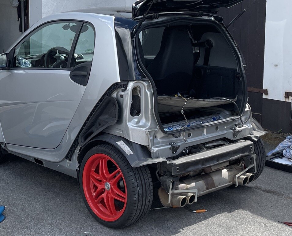

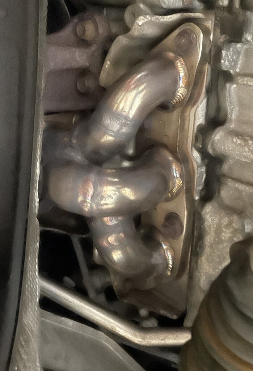

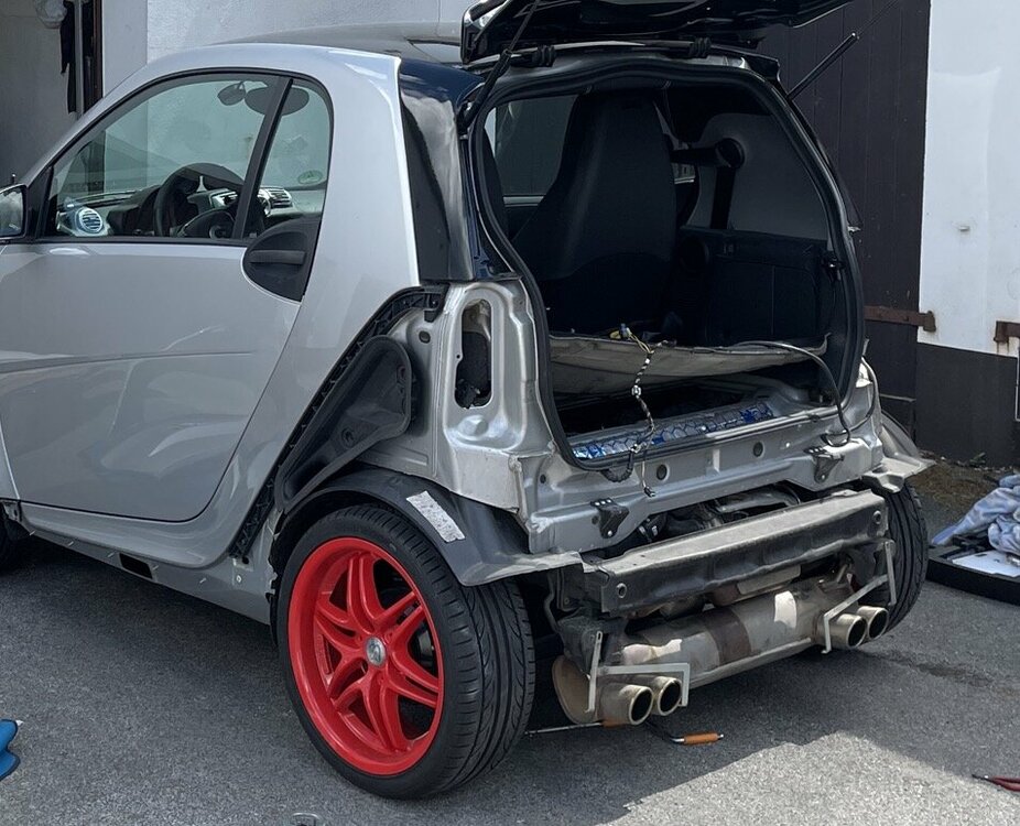

Ich haette da mal ein Problem. Im Oktober letzten Jahres gekaufter Smart Turbo 451 aus 2014 macht leider seit ein paar Wochen Probleme. Das Auto hatt vor kurzem einen Faecherkruemmer bekommen, alles gut, Auto rennt. Ca. eine Woche nach Kruemmertasch fing er an Geraeusche zu machen, fuer mich hoerte sich das nach lockerem Keilriemen an. Auto zur Werkstatt gestellt, Diagnose Auspuff pustet irgendwo durch (Haben Sie mir auch vorgefuehrt). Nachdem die Werkstatt es eine Woche nicht geschafft hatt, auch nur mit der Fehlersuche anzufangen habe ich das Auto wieder abgeholt und selber auseinander genommen. Als erstes simpel einfach mal alle Schrauben nachgezogen, hoert sich besser an ist aber immer noch undicht. Bevor ich morgen das Ganze weiter auseinandernehme hatt jemand hier vieleicht einen Tip, gibt es typische Schwachstellen, worauf evtl. besonderes Augenmerk legen  etc. pp? Bild ist fuer die Aufmerksamkeit ^^
mfg tweise
Ich würde sagen, es liegt am Fächerkrümmer.
Jo. Aber der Pott sieht mal scharf aus, was ist das für einer?

Ich wuerde das auch vermuten, die Frage waere wie man das im eingebautem Zustand pruefen kann. Dort wo man Ihn sehen kann blaest halt nix ... Alles abschrauben waere halt die allerletzte Linie...
Ist ein Carlsson Sport irgendwas

Ich suche zwar vor allem immer noch eine Idee wie ich feststellen kann wo ich das Zeug hinschmieren muss aber ich bestell mir mal ne Dose von dem Zeug, Danke.
Bevor du mit dem Zeug herum matscht, erst mal gucken wo es undicht ist. Krümmerdichtung oder die Dichtung am Auspuff. Die am Auspuff lässt sich einfach tauschen. Falls der Krümmer Spannungsrisse hat, dann mal zurück in die Werkstatt.
Das "Zeug" von aussen einfach draufschmieren hält auch nicht auf Dauer.
bearbeitet von Moritz7
Deshalb will er ja wissen, wie er feststellen kann, wo es undicht ist.
Wo es undicht ist, sollte man sehen bzw. vorsichtig fühlen können.
Ideal ist es, wenn eine zweite Person, mal die Auspuffrohre zuhält.
Schrauben nachgezogen und es ist besser geworden, dann weiss man doch wo es besser wurde.

Ich muss gestehen ich hatte auf so etwas wie ein magisches Spray gehofft das man bei laufendem Motor da unten reinsprueht und das dann irgendwelche Markierungen hinterlaesst oder vergleichbar.

Das ist der Punkt, da etwas zu sehen oder zu fuehlen (bevor es zu heiss wird) hab ich nicht geschafft. Auspuff zustopfen habe ich auch schon probiert, hatt den Motor nicht beeindruckt und ich habe nichts sehen/fuehlen koennen. Werd ich wohl doch mal die ganze Anlage bis zum Kruemmer zurueckschrauben muessen.

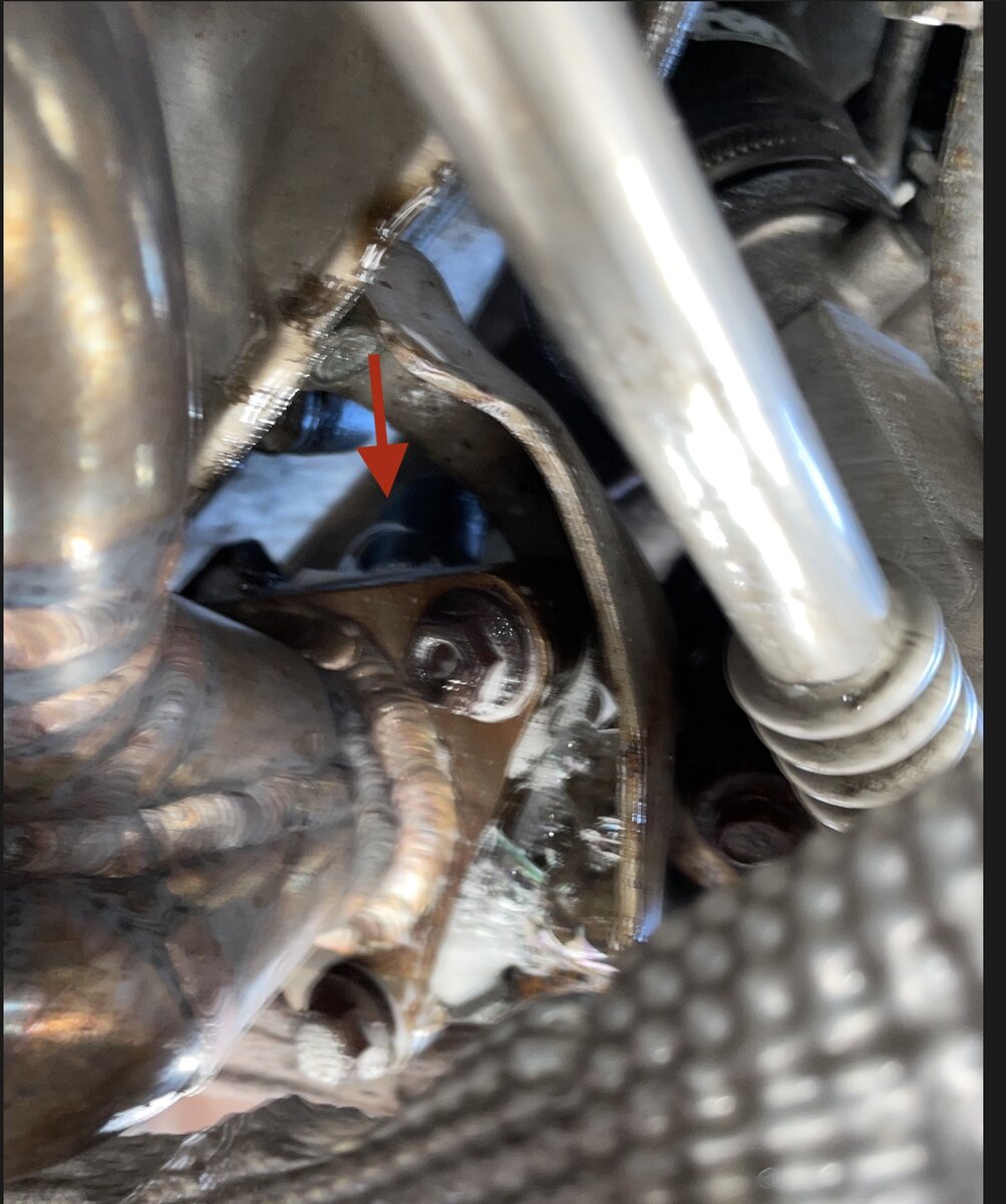

Vielen Dank fuer die Beitraege, besonders an RKI. Der Tip mit dem Spueliwasser hatt prima funktioniert,Leck ist jetzt bekannt. Es gibt zwar bestimmt Menschen die das mit dem heissen Kruemmer probiert haetten, ich gehoere da nicht dazu. Leck ist aber leider an einer Stelle das ich dann zaehneknirschend doch lieber einen gelernten Mechanicus dranstecke.

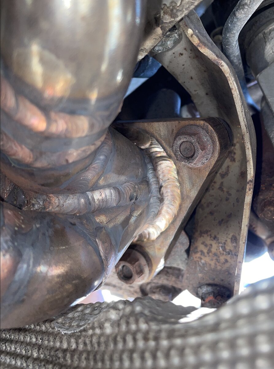

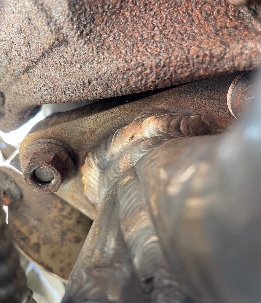

Bei der Gelegenheit habe ich dann folgendes gesehen. Kann mir nicht vorstellen das das normal oder zulaessig ist. Hatt jemand rein zufaellig ein Bild wie sowas auszusehen haette oder eine Montageanweisung/anleitung fuer so einen Zubehoerkruemmer?
bearbeitet von tweise
So wie die Schweißnähte aussehen, wirst du nicht viel Spaß an dem Krümmer haben…
Interessant wäre wie die Nähte in dem Krümmer aussehen, der gute Mechaniker hat hier nur „Schutzgas geklebt“ und nicht durchgeschweißt…
Wenn es am Anschlussflansch undicht sein sollte, kommt es vom zu hohen Temperatureinwirkung (verzogen), hier hilft nur den Flansch zu planen…
Hier mal was von Profis lernen…
bearbeitet von SHK
Think SMART - Drive SMART
Wenn der Kruemmer runter ist, stelle ich gern auch ein photo der Innenansicht ein. Abgesehen von den kuenstlerisch sicher sehr wertvollen youtube vids hatt keiner ne Meinung zu dem Flansch und seiner Verschraubung?
Die Stehbolzen sind zu kurz. Die Mutter sollte schon ausgefüllt sein.

Das seh ich genauso. Da sollten auf jeden Fall längere Bolzen und neue Kupfermuttern drauf.
Aber die Undichtigkeit könnte auch daher kommen, das der Krümmerflansch nicht ganz eben ist. Das solltest du mit einer Lehre mal überprüfen.
