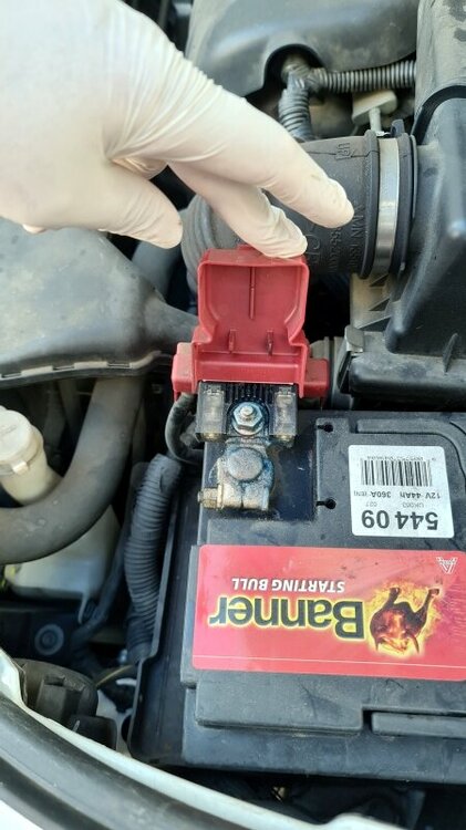

Heute Früh wollte ich meine Smartfahrertüre per Fernsignal mit dem Zündschlüssel öffnen und nichts ging.
So habe ich manuell die Türe geöffnet. Im gesamten KFZ kein Signal, weder Tachoanzeige, Warnlicht oder Radio.
Der Smart stand über das Wochenende.

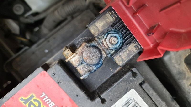

Ich habe dann die Batterie angesehen und stellte fest, dass um den Pluspol so eine blaue Substanz befindet. Sieht korrodiert aus.
Kann nicht sagen ob dies schon vorher war.
Für mich sieht das so aus als wäre die Batterie komplett fertig.

Das blaue Gelumpe ist Polfett, das ist ok so. Das ist keine Korrosion!

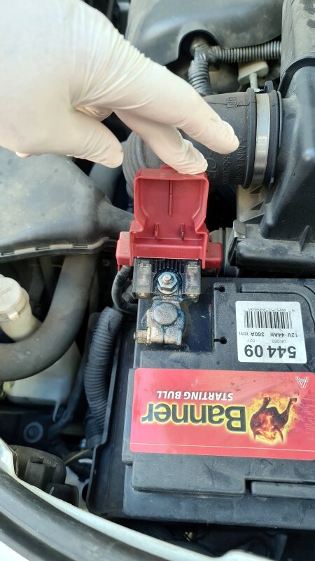

Ich sehe gerade: Du musst schon gucken wie die Polklemme fest ist! Die Kabel sind mit Mutter SW13 fest, aber um die Klemme von dem Bleibolzen der Batterie zu bekommen brauchts du auch nur einen 10er!
Wenn mich das Bild nicht täuscht...

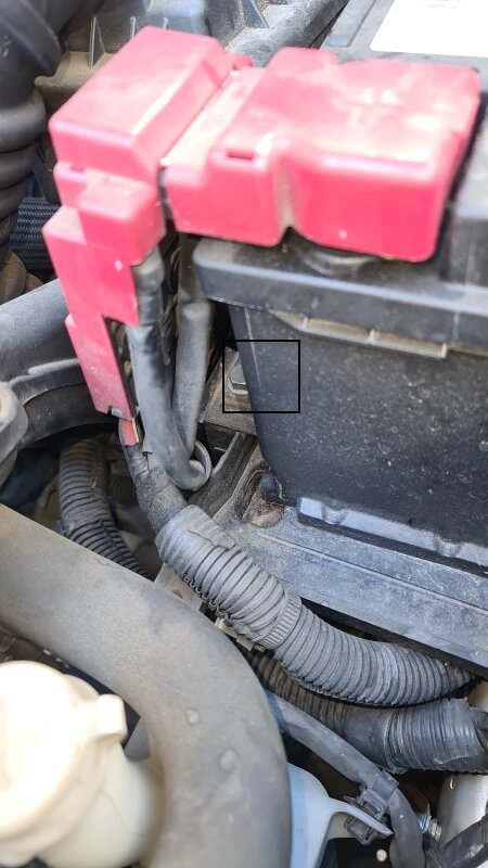

Das hier ist die Schraube mit Klemme am Batteriesockel. Sieht aus wie eine 13er Maulweite. Ich benötige dafür einen Rohrschlüssel, der aufgrund der Höhe der Batterie mindestens 20cm lang sein muß. Den Schlüssel muß ich mir ausleihen.
Ratschenkasten.

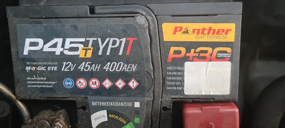

Wollte letzte Woche mit Tochter und deren Freund mit viel Gepäck zum Flughafen BER fahren und plötzlich ging nichts, wie auch im ersten Post vom 17. Mai 2021 beschrieben hatte. Damals hatte ich die Batterie getauscht (siehe Foto).

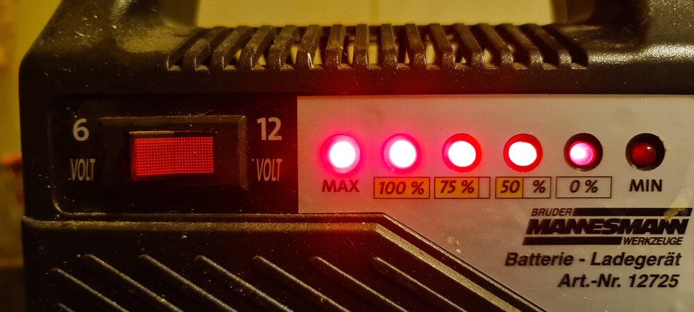

Ich habe nun die Batterie ausgebaut und an ein Ladegerät gehängt.
Die Anzeige bestätigt die völlige Leere. Nun läuft das Laden erst 1 1/2 Stunden und ich sehe noch keine Änderung. Kann sein dass diese Batterie vielleicht schon wieder total fertig ist? Das werde ich ja morgen sehen.

2. Die jetzige Batterie ist wohl nicht das beste Qualitätsprodukt. Ist die Leistung überhaupt passend für meinen Smart?
3. Mein Kumpel der Automechaniker schlägt mit eine Varta oder Banner vor. Welche genaue Bezeichnung?
