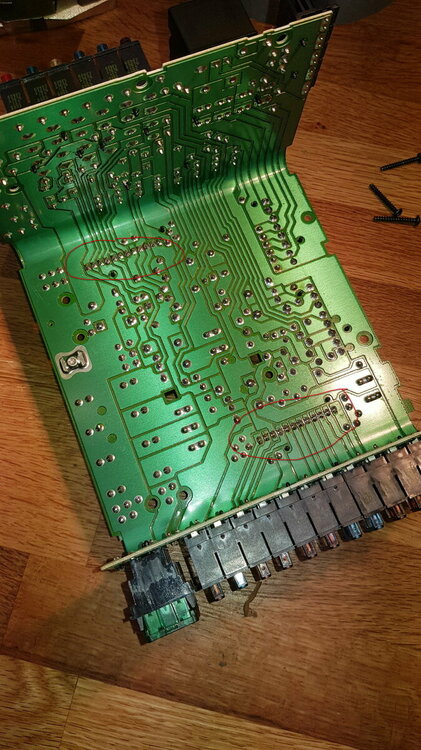

vor 7 Minuten schrieb kartfahrer:
Ist im Inneren des SAMs.
LG, Peter

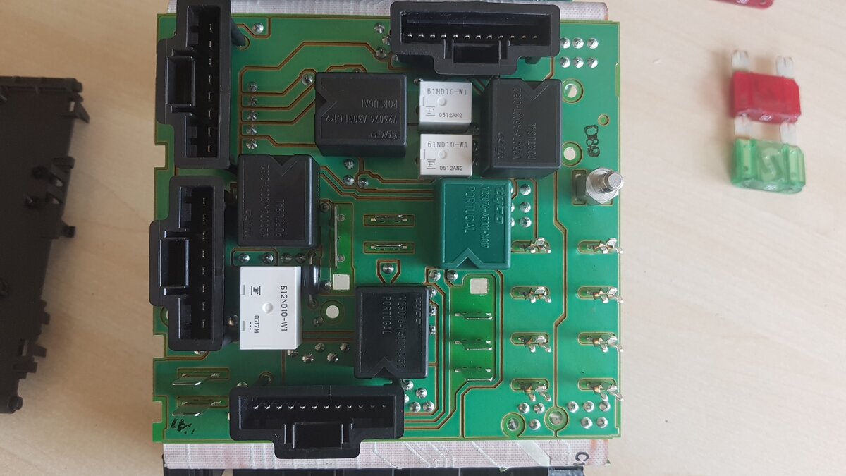

hab das SAM in der Mittagspause zerlegt und es sieht alles super aus Stecker /Anschlüsse Platine.
Was ist wenn eins der Relaise spinnt20210421_135210.thumb.jpg.44ae42dba127eb27f8405c02bd7b05c7.jpg

Ich würde die Steckerpins trotzdem nachlöten. Die Probleme müssen nicht direkt sichtbar sein.
Zumal man eine kalte oder gebrochene Lötstelle erst mal beurteilen können muss! 😉
Ich hatte schon jede Menge Fälle, in denen steif und fest behauptet wurde, die Lötstelle sei in Ordnung, obwohl man auf den ersten Blick gesehen hat, das dies nicht stimmen kann!
Da stimme ich Ahnungslos völlig zu. Ich hatte schon bereits nachgelötete SAMs auf der Werkbank, bei denen die Lötstellen trotzdem furchtbar waren (und das SAM nicht funktionierte). Nach ordentlichem Nachlöten war alles ok.
Die Lötstellen sind im Inneren der gefalteten Platine. Hast Du da nachgeschaut?
LG, Peter
Danke für den Tipp aber ich löte an keiner Platine rum die wie neu aussieht

vor 2 Stunden schrieb kartfahrer:
LG, Peter
Hallo habs komplett offen gehabt so wie auf deinem Foto sieht alles aus wie neu.
Besonders den Stecker N11-3 und seine Umgebung und das was du makiert hast.
Stecker, Pins und Kabel  auch wie neu
Ich hab noch alle Sicherungen raus und kontrolliert war alles i.O.
Alles wieder zusammengebaut und 15km fehlerfrei nach Hause gefahren
