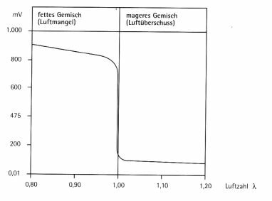

Nach Katalysator entspricht das Gemisch Lambda 1.
Bei einer Sprungsonde entspricht 0.1v Mager und 0.9v Fett. 0.5v sind relativ genau Lambda 1.
Allerdings ist eine Sprungsonde nur bei Lambda 1 relativ genau und darüber und darunter nicht.
Siehe Bild unten.
Daher wird die Nachkatsonde immer irgendwo zwischen 0.3v und 0.7v liegen.
Bei meiner Messung oben war es im Mittel 0.68v
Leider ist die Bildqualität relativ schlecht.
Was in jedem Fall nicht richtig ist wenn die Nachkatsonde springt. Allerdings hat der TE bei kaltem Motor gemessen daher ist die Auswertung sowieso unsinnig.
Den Wert der Nachkatsonde regelt das MEG definitiv nicht. Es ist ausschließlich eine Monitorsonde. Daher gibt es auch keinen Notlauf wenn die Sonde nach Kat defekt ist.
So verhält sich eine Sprungsonde
