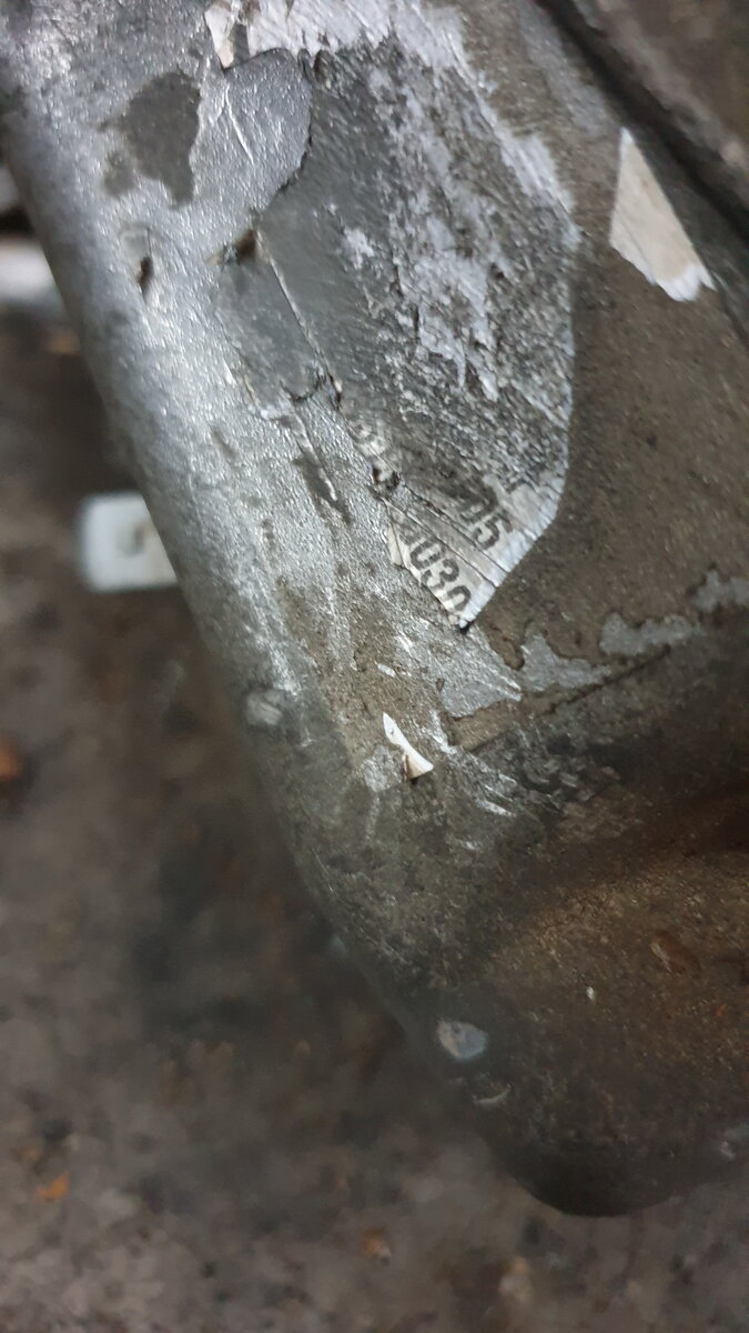

Das ist dann in der Tat Betrug.
Von alleine ist der Aufkleber jedenfalls nicht ab gegangen.

vor 13 Stunden schrieb SmartRainerJ:
Nur was mache ich, wenn der Aufkleber (absichtlich?) entfernt wurde?

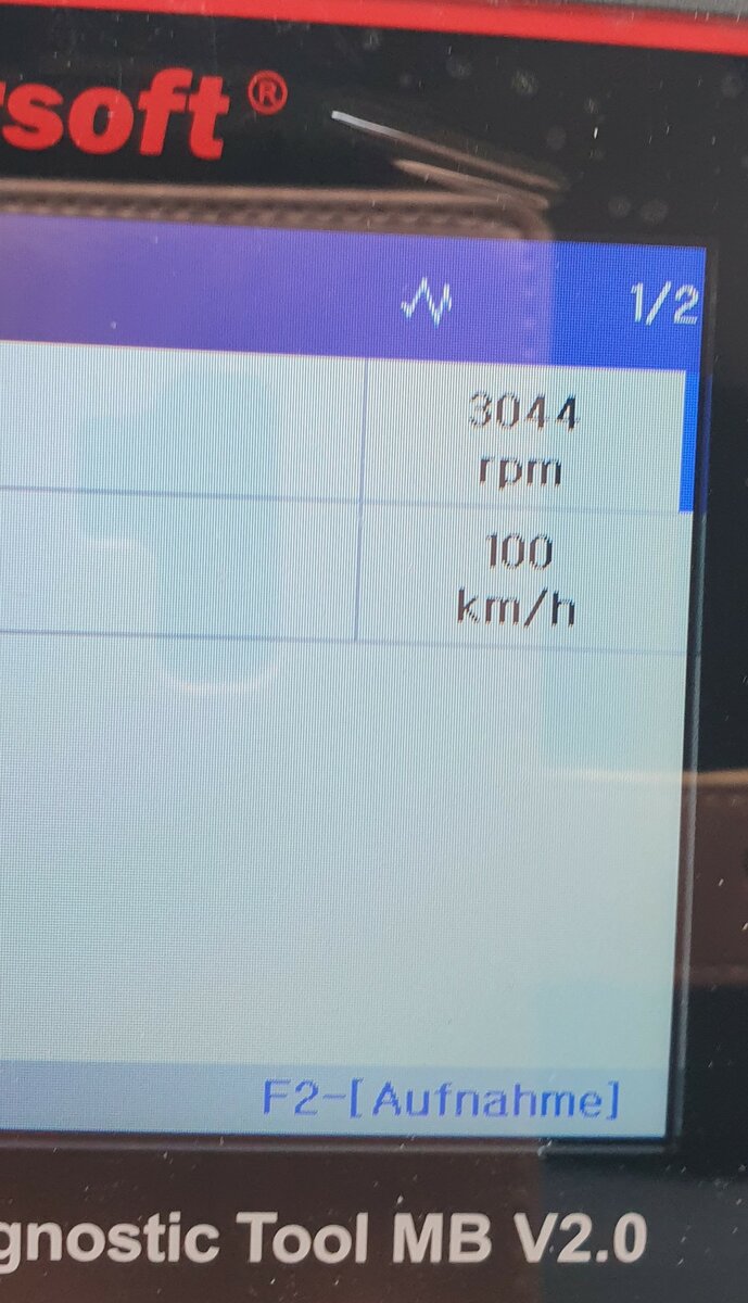

...als einen möglichen Anhaltspunkt kann man die Drehzahlen bei 100 km/h vergleichen. Man kann grob sagen, dass der Motor bei 100 km/h (Tacho/GPS?) mit dem MHD-Getriebe ca. 3000 U/min dreht - bei dem NON-MHD-Getriebe sollte die Drehzahl ca. 250 U/min höher liegen. Um es genau zu messen müsste man allerdings mit GPS und OBD-Dongle (Drehzahl) arbeiten und als Vergleichsfahrzeug einen MHD oder Non-MHD verwenden, dann könntest du es relativ genau feststellen.

Also es ist ja ein nicht-MHD Steuergerät.... Das Getriebe ist ein MHD (Vermutung, da der Aufkleber fehlt).... Steuergerät passt nicht zum Getriebe oder umgekehrt. Das Getriebe hat eine andere Untersetzung... würde bei einem Software-Update auch so bleiben. Ob die Software zum MHD Getriebe dann wirklich im nicht-MHD GSG den Fehler behebt, kann ich nicht beurteilen. Aber ein richtiges Getriebe (001) würde wieder korrekt mit dem Steuergerät zusammen funktionieren. Jokerfrage: Da kein Profi im Umfeld zu finden ist, bleibt welche (logische) Option?

Danke für den Hinweis! Betriebsblindheit meinerseits. App ist installiert... Drehzahl auslesen geht auch... bis später also...
vor 3 Stunden schrieb SmartRainerJ:
Jetzt hab ich auch die Info zur Drehzahl.... siehe Bild....
Das ist der gleiche Drehzahlbereich, den ich mit meinem Turbo und ein Freund mit seinem MHD hat, der Smart Sauger ohne MHD müsste bei 100 km/h eine höhere Drehzahl haben.
