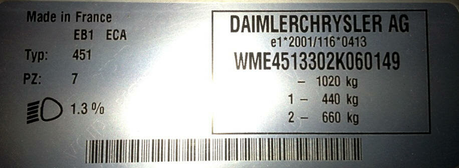

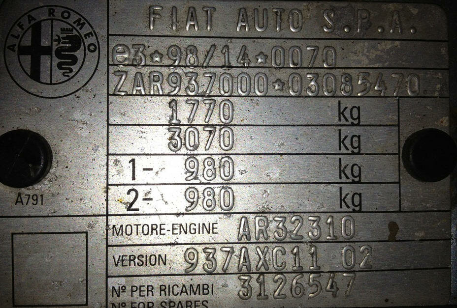

Um das Abschleppdilemma zu klären. Unten sehen Sie ein Beispiel für eine 451 smart fortwo vin-Platte und ein anderes für ein zufälliges Fahrzeug. Hinweis zum Zufallsfahrzeug sind die beiden Achsgewichte (980 kg & 980 kg) sowie das Bruttofahrzeuggewicht (GVW) (1770 kg) und das sogenannte Bruttozuggewicht (3070 kg). Letzteres ist die offizielle Abschleppfähigkeit. Insbesondere können Sie ein anderes Fahrzeug mit einem zulässigen Gesamtgewicht von nicht mehr als 1300 kg (3070 - 1770 = 1300) ziehen, um das Gesamtgewicht des Zuges (das Gesamtgewicht beider Fahrzeuge) auf 3070 kg zu bringen. Beachten Sie, dass, wenn eine Abschleppvorrichtung zum Abschleppen des Fahrzeugs verwendet wird, das Gewicht dieser auch ein Faktor innerhalb des Bruttozuggewichts sein muss.
Auf der Smart-Vin-Platte sehen Sie, dass außer den beiden Achsgewichten nur ein weiteres Gewicht vorhanden ist, 1020 kg, das das zulässige Gesamtgewicht darstellt. Dies bedeutet, dass ohne ein anderes (plattiertes / angegebenes) Gewicht des smart auch das Gesamtgewicht des Zuges dargestellt wird, was bedeutet, dass Sie (rechtlich gesehen) nur mit ihm schleppen können, wenn das Gesamtgewicht des Zuges 1020 kg nicht überschreitet (wenn auf Ihrer Vin-Platte etwas anderes steht wir wären interessiert zu wissen).
Entgegen der Meinung einiger Einzelpersonen / Unternehmen haben Sie daher (rechtlich) keine Erlaubnis, mit einem Smart abzuschleppen. Es gibt eine Firma, die irgendwie eine Homogenisierung für ihre Anhängerkupplung erhalten hat (in Deutschland), aber dies bedeutet nicht automatisch, dass der smart dann zum Abschleppen zugelassen ist. Es ist nur so, dass das Produkt getestet wurde und als geeignet für seine Arbeit angesehen wird. das Produkt, nicht das Auto!
In der Schweiz (nicht in der EU) und den USA darf der smart jedoch bis zu 450 kg mit einer Stützlast von 40 kg ziehen.
Daher basieren unsere empfohlenen Abschleppgrenzen auf diesen Zahlen.
So steht es aus rechtlicher Sicht in der EU - das bedeutet nicht, dass wir damit einverstanden sind, aber aus Sicht des Einzelhandels bedeutet dies, dass wir unsere Anhängerkupplungen NUR für den Off-Road-Gebrauch oder für die Verwendung mit einem Fahrradträger verkaufen müssen . Trotzdem haben wir eine Reihe von Kunden, die mit dem smart (sowohl 450 als auch 451) schleppen, und bisher hat niemand (nach unserem Wissen) Probleme mit den Befugnissen im In- oder Ausland gehabt. Wir kennen sogar eine Person, die eine spezielle Versicherung für das Abschleppen abgeschlossen hat. Lesen Sie also nach, was Sie wollen!
