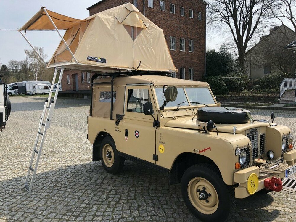

@Outliner ,so schnell wie ich mein Zelt aufgebaut habe, kriegst Du Deine mische nicht gemischt, dauert genau zwei Minuten und passt auch auf meinen Defender... wenn zelten, dann so 🙂
ja, die Matratze ist drin und klappt mit ein, zwei Schlafsäcke, flach ausgerollt, kann man auch noch mit einklappen, das Schöne ist, wenn Du im Wald bist, musst Du für das Zelt keine Standfläche frei machen, weil da ja schon das Auto hingefahren ist. Auf dem 110er ist es noch geiler, weil die Dachfläche größer ist, da geht der Eingang nach hinten, also um 90 ° gedreht, hab schon gesucht, finde leider kein Foto davon,
