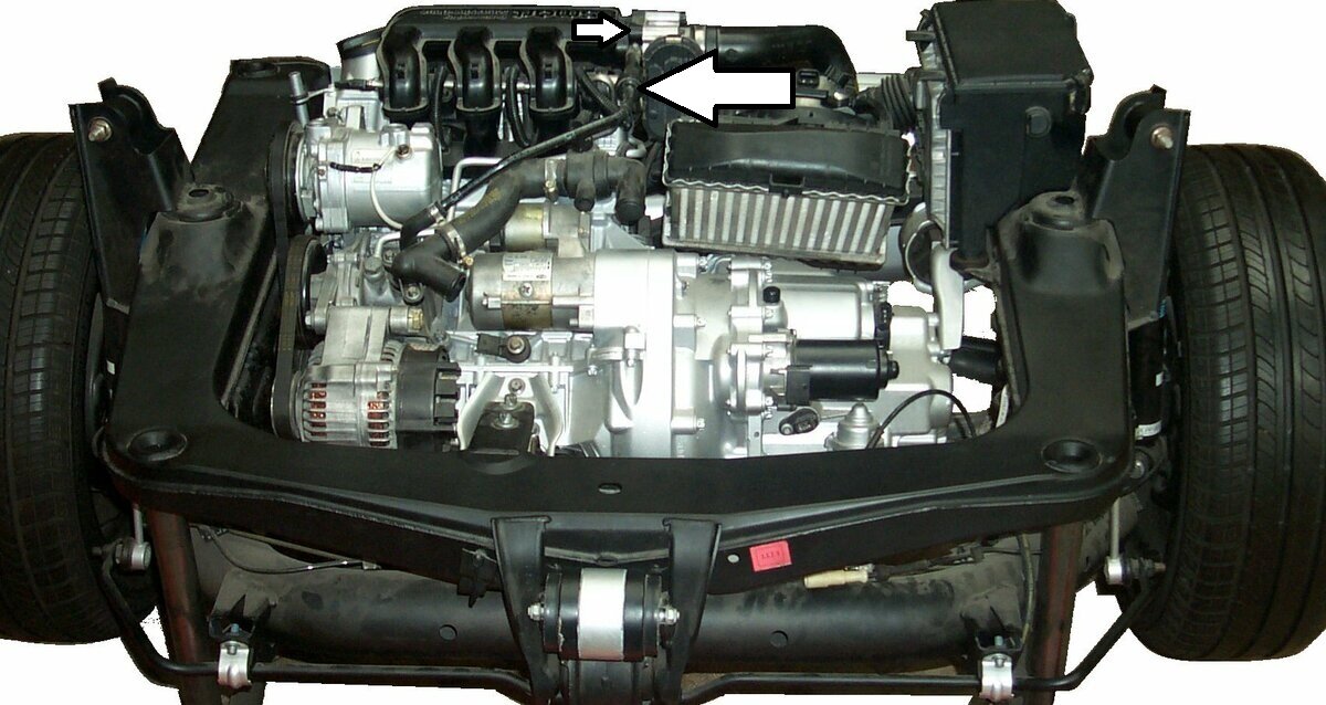

Könnte das Teillastventil sein. Das kannst du überprüfen wenn du das von der Ansaugbrücke abziehst und einen Blindstopfen drauf machst...
Gast stuhlfahrer
Der große Pfeil zeigt welche leitung, der kleine wo es befestigt ist.
Wenn du den Motorraumdeckel abmachst, siehst du das natürlich von der anderen Seite...
bearbeitet von stuhlfahrer
