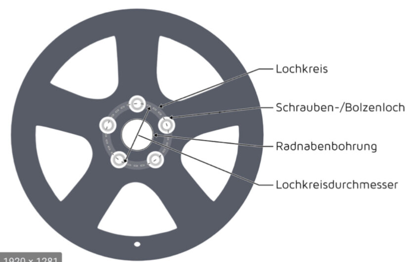

Laut Smart hat der 450 Lochkreis 57,1 nicht 52,1mm Schrauben 12x1,5 nicht 14x 1,5
siehe hier Angaben MCC 450
