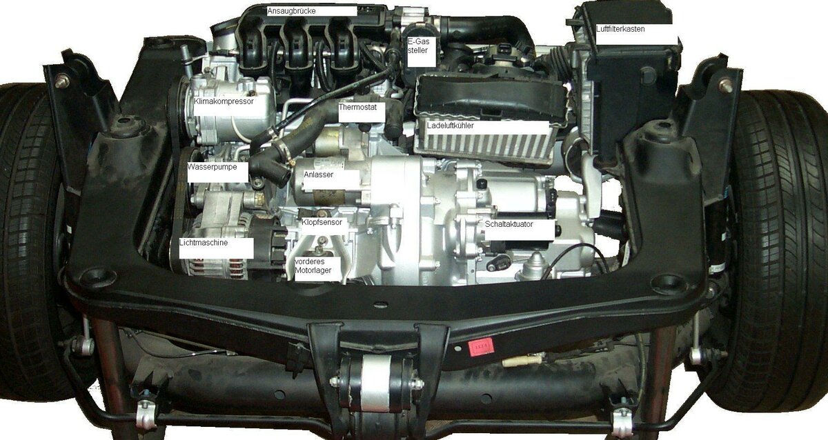

Dann lade ich jetzt mal eines hoch.
Darauf ist der Anlasser gekennzeichnet.
Beachten musst Du natürlich, daß hier der Fahrschemel von vorne her fotografiert ist!
Der Anlasser sitzt quasi in dem kleinen Spalt vor der Ansaugbrücke in Richtung Fahrgastzelle!
