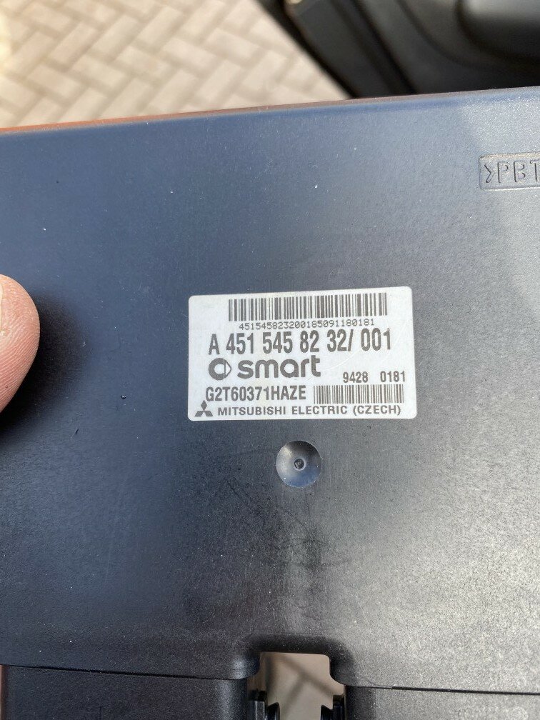

Moin zurück, ich kann nur aus Bremen berichten, hier gibt es kein Smart Center, und schon gar nicht gegenüber. Hier gibt es die Mercedes Benz Niederlassung, die solche Smart Kunden wie mich eher als Belästigung ansehen. Ich habe um einen Termin für das update meines Getriebesteuergerätes gebeten, um z.b. die Funktion: Schaltpaddel + ziehen und halten, dann geht er auf Automatik, zu bekommen. Ich habe gnädig einen Termin, schon am 19.03. dafür bekommen, allerdings mit der ansage: "Ob es für mein Steuergerät ein update gäbe und wenn ja, was dieses Update machen würde, können sie nicht sagen, das würden sie erst wissen, wenn das Auto am Tester hinge und ohne Gewährleistung und 85 Euro würde es in jedem Falle kosten.
Das verstehe ich nicht! Ich habe die Teilenummer meines Steuergerätes, Da müsste es doch eine Liste geben, in der Steht: 1. Welche updates es hierfür gibt und 2. was dies Updates bewirken, oder nicht?
Vielleicht kann ja jemand in dem Forum diese Frage beantworten und ich kann mir den Gang zur MB Niederlassung sparen...

An der Teilenummer siehst du aber die Software bzw den Stand nicht...
Ich weiss, aber mein Getriebesteuergerät z.B. diese beschriebene Funktion nicht hat, und das neuere Steuergerät mit anderer Teilenummer, s.u. das kann, das haben Marc und ich letzte Woche getestet, möchte ich gerne wissen, ob es grundsätzlich für dieses Steuergerät updates gibt, und wenn ja, was die machen... das hast Du doch bei Computern und Smartphones auch: das steht dann immer: Version x.4, folgendes macht das Update.... Wenn ich also wüsste, es gibt ein Update, das diese Funktion freischaltet, würde ich wissen, dass sich die 85,- Euro lohnen

Es ist in der Tat ein Problem anhand der Teilenummer zu erkennen ob das Steuergerät diese Funktion mit Update bekommt oder nicht.
Das Stichdatum war irgendwie um 2008.
Nun kann dein Steuergerät schon davor gebaut worden sein oder eben nicht.
Mit der Stardiagnose lässt sich das am einfachsten lösen..

Wie/wo kann ich das mit ner SD auslesen (Menuepunkt?)
Naja grundsätzlich musst du ein Softwareupdate anstoßen. Dann prüft das System und meldet wenn alles aktuell ist das keine neuere Software verfügbar ist oder es wird eben der Updatevorgang angestoßen.
Dazu braucht man aber eine Stardiagnose mit dem Smart Offlineprogrammierungsmod und eine SD Flash CD von einem entsprechenden Release.
