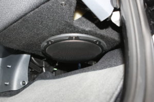

ich würde gern den Sound im 451 verbessern. Es hat offensichtlich ein Subwoofergehäuse für den Beifahrerfussraum gegeben, dass man in der bucht noch kaufen kann, siehe Foto.

Moin @martin151,
ich hatte den originalen Untersitzsubwoofer und habe ihn durch das Teil mit originalem 8 Zoll (20cm) Woofer und dem dazu gehörendem Verstärker ersetzt. Ja es gibt mehr Bass, aber dieser spielt sich oberhalb von 80Hz ab und hat mit Sub nichts zu tun.
Als ich einen starken Verstärker an das Teil angeschlossen und ihn als Subwoofer mit 50Hz angesprochen habe kam nur viel Bewegung aber kein hör- oder spürbarer Bass mehr. Eventuelle kann man mit einem anderen Chassis mehr herausholen, allerdings ist der Raum nach hinten sehr begrenzt, so dass es wohl kein wirklich brauchbares Chassis dafür gibt.
Meine Lösung ist das B&S Gehäuse mit dem Rockfort Fosgate P2D2 - 8  Punch P2

Wenn ich auch nicht viel Ahnung von Ton habe, weiss ich jedoch, dass der originale "Untersitz Subwoofer, den man bei Ebay für zwischen 50 und 199,- Euro kaufen kann, schon deshalb nix sein kann, weil ein Subwoofer Raum und Volumen braucht.
Das B&S Gehäuse, von dem Du schreibst ist nicht das, von dem ich oben ein Bild eingestellt habe, oder? Und es kommt in den Beifahrer Fussraum, richtig? Kriegt der Beifahrer dann seine Haxen  da rein? Kannst du mal ein Foto mit mehr drum rum schicken?

...genau - das in dem Bild von dir zeigt das i-sotec Subwoofergehäuse - original ist da noch ein kleiner Verstärker dabei, welcher mit einem eigenen Kabelbaum einfach an den originalen Kabelbaum gesteckt wird und komplett rück rüstbar ist. Ein weiterer Vorteil ist, dass das Frontsystem von den tiefen Tönen befreit mit Hilfe des Verstärkers lauter spielen kann. Ich habe nicht genau verstanden was du machen willst.
Das Plastikgehäuse kannst vergessen, gab es bei eBay mal für 25€.

@martin151 ich habe auch den Plastik Kasten, der ist von der Qualität nicht so toll, weil er aus 2 hälften besteht und gerne dort bricht.
Ich habe das mit Glasfaser matten und harz gelöst, und der Sound ist wirklich gut, dafür das kein Stauraum flöten geht & der Beifahrer ne gratis fuß Massage bekommt. für den preis top.

...das i-sotec Subwoofergehäuse oder auch der Plastikkasten, also das Teil auf deinem Bild ganz oben, gab es früher als Komplettset. Dabei war der verwendete Treiber nicht so der Bringer, wie @Petros_T schreibt ist auch die Qualität des Gehäuses gerade mal ausreichend. Ich hatte das Komplettset (<- Test?) und war zufrieden, bis ich einen Subwoofer gehört habe, der auch richtig tiefe Töne laut wiedergeben konnte.
Wenn du Spaß am experimentieren hast, kannst du dir zu dem Gehäuse einen passenden 20cm Subwoofer holen, ich habe die Tiefen-Maße allerdings nicht mehr im Kopf und kann mich nur daran erinnern, daß wirklich starke Treiber zu tief gebaut haben um sie in das Gehäuse zu setzen. Dazu einen einfachen Mono-Verstärker mit Hochpassfilter und du hast deinen aktiven Subwoofer.
