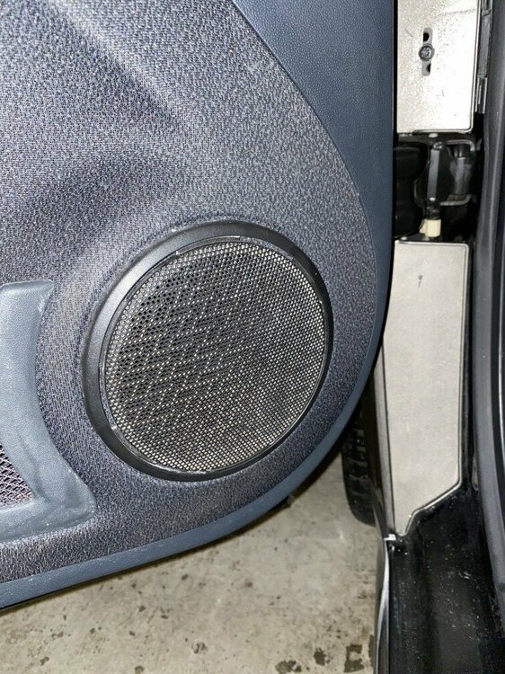

bitte gebt mir einen Tipp, wie ich die Lautsprecherabdeckungen vor den runden Türlautsprechern abbaue. Muss die Türpappe raus und dann von hinten, oder kann man das von vorn erledigen?
Die Dinger müssen sauber gemacht und neu lackiert werden...

Moin, also bei mir sind die Ringe schwarz und aus Kunststoff, das Gitter aus Metall, siehe Foto. Ich habe vorsichtig versucht, mit einem Kunststoff Karosserieheber den Ring anzuheben, er ist sehr fest. Das ist der Grund, warum ich hier frage, wenn ich erst mal mit Gewalt was abgebrochen habe, ist zu Schluss mehr schlecht als vorher...

Das sieht mir aber ganz danach aus, also ob dieses Gitter gar nicht so einfach abgenommen werden kann.
Dort steht ja: Man muss den schwarze Kunststoff gut abfräsen, dann kann man das Gitter am Ende recht einfach rausdrücken. Sollte es auf noch am Stoff der Türverkleidung hängen bleiben, hilft hier ein kleiner Schnitt mit einem Cuttermesser.
Das heisst, daß der Ring des Gitters dort fest in die weisse Komponente eingebaut ist und von hinten die sechs Köpfe erst abgefräst werden müssen, damit der Ring mit dem Gitter überhaupt abgenommen werden kann.

Moin Kissi, danke, das hat sehr geholfen, ich habe definitiv die Lautsprecher aus dem ersten Link. Ich muss also davon ausgehen, dass ich wie in der Anleitung beschreiben vorgehen müsste... Das ist tatsächlich ein erheblicher Aufwand, ob ich mir den antun will, muss ich mir noch mal überlegen, auf jeden Fall nicht jetzt, wo es in meiner Halle minus

ich habe seinerzeit meine originalen Lautsprecherchassis durch hochwertige Andrian Audio Chassis ersetzt und auch die "Türpappe" mit Alubutyl gedämmt - dazu habe ich die Türen bis zum Alugerüst gestrippt. Die Demontage des Türpanels ist doch relativ unkompliziert und du musst nicht einmal das Gitter heraustrennen, sobald du das Chassis entnommen hast, kannst du das Gitter mit einer Zahnbürste und etwas Seifenlauge reinigen.

Auf jeden Fall - du musst auch nicht die "letzte Meile" gehen und das Gitter herausschneiden, es gibt gute Chassis die man auch direkt dahinter montieren kann.

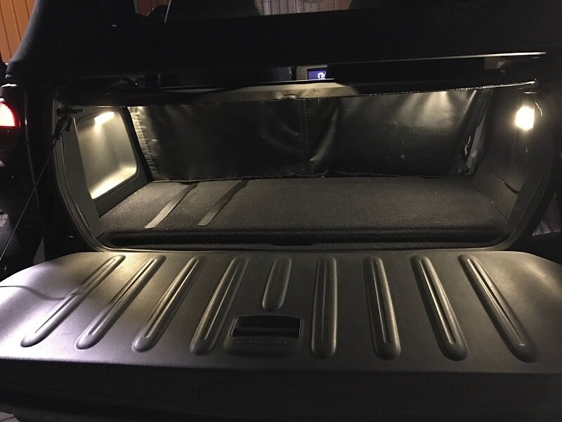

Zum Thema Netzgitter... für hinten links im Kofferraum habe ich bei Ebay ein Netz für sage und schreibe 5,78 € plus 0,99€ Versand  gekauft, das direkt aus China innerhalb von fünf Tagen da war, in 30 Sec. eingebaut war und perfekt passt... Wie machen die das? Allein die Versandkosten müssen doch das Doppelte kosten???

Dieser Typ macht mich schwach... warum hat der jetzt schon wieder  Beleuchtung im Seitenfach und ich nicht?  Also das Gitter ist Klasse und so Seitenfach Beleuchtung bau ich mir...
...ohne ist es zu dunkel ?  :classic_cool:
Was hat er, das ich nicht habe!
