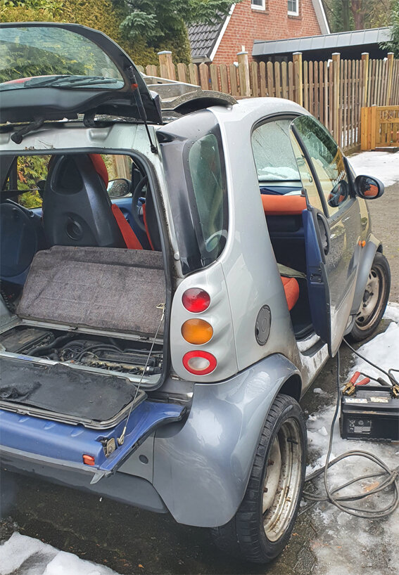

SO.......ich habe meiner Nachbarin den Smart 450 Diesel für 150€ abgekauft
Bitte steinigt mich nicht    :classic_sad:
Die Nachbarin hatte sich einen Golf vor paar Monaten gekauft und den Smart mit dazu bekommen
Den Golf hat sie angemeldet und den Smart vom Autohändler zu sich nach Hause gefahren und in die Garage gestellt. Hier hat es so geschneit, dass sie den Smart aus der Garage vor 2 Wochen rausgeschmissen hat um den Golf darein zu stellen.....da sprang er schon aufgrund leerer Batterie nicht an.
Nun hab ich mein Glück versucht.
Erst wollte der Smart nicht anspringen alles mögliche surrte und klackerte im Kofferraum aber Anlasser
gab kein Ton von sich. Schlüssel hin und her Bremse getreten Gangschaltung rumgemacht und irgendwann
sprang er dann an. Alle möglichen und unmöglichen Lampen brannten gingen aus oder blieben an.
z.B. gelbe Lampe mit Glühfaden.....ist der Smart kein Direkteinspritzer ?
Dann Rückwärtsgang rein Bremse losgebrochen und fuhr Rückwärts bis der Motor gleich wieder ausging
wegen der Bremse. Erneuter Startversuch......aber ich habe keine Ahnung in welcher Reihenfolge man den Motor starten muss.....nach 20 mal Schlüssel drehen, Bremse treten, Blinker an aus u. Scheibenwischer sprang er dann an..........aber er fuhr nicht.....oder wie legt man da einen Gang oder den Rückwärtsgang ein?
Da steht + und - auf dem Schaltknüppel aber wenn man den Schaltknüppel nach  + schiebt tut sich nichts
Ich bitte um Hilfe

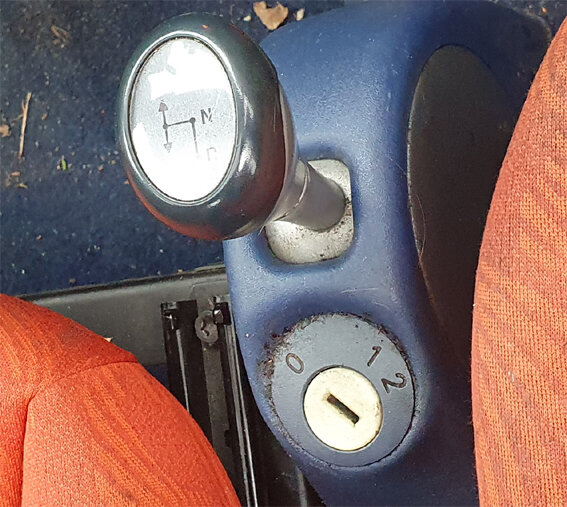

1. Wie ist die Startsequenz
2. Wie legt man einen Gang ein ?

@Gundolf - Auf die Schnelle:
zu 1. Bremse treten - Gang auf Neutral (WICHTIG N im DISPLAY) - Schlüssel bis Anschlag drehen und loslassen, der Smart hat für den Startvorgang eine Automatik, welche den Motor nur so lange orgeln läßt bis er startet.
zu 2. Schalthebel nach Links und bei Bedarf nach vorne drücken - es sollte nach dem N eine 1 im Display erscheinen.
Dabei Bremse teten!
