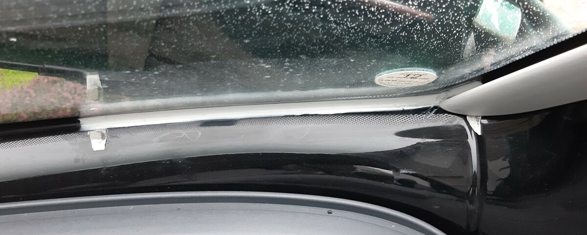

Hallo ist das geklärt? Genau an der selben Stelle war meiner auch undicht. Ich hab das von Außen mit Sika 221 gestern zugeschmiert. Siehe Bild, die untere Fuge komplett und beide Seiten 10cm hoch
