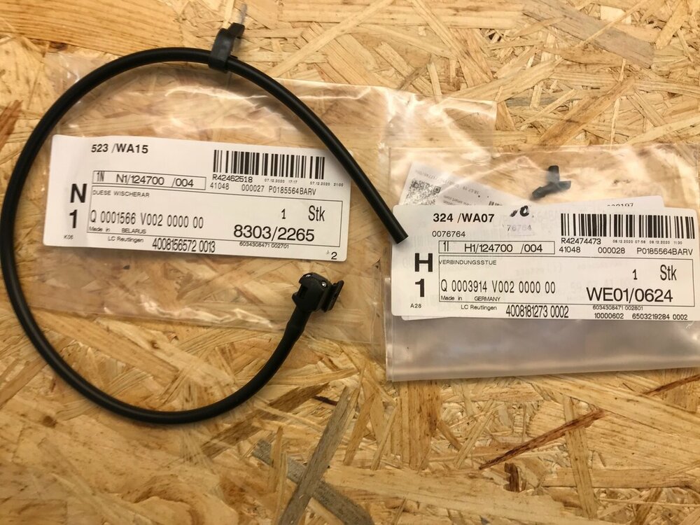

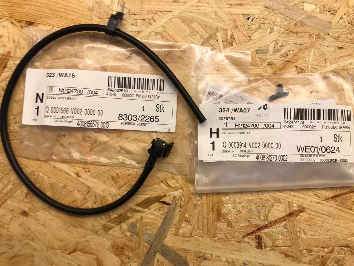

So, da ich wegen grassierender Insuffizienz bei der DHL immer noch auf den Turbolader für unseren 99er Pure warte, wird die Instandsetzung der Wischeranlage vorgezogen.
Beim Vorfacelift befindet sich die Wischwasserdüse am fahrerseitigen Wischerarm. Das Waschwasser wrd über eine Durchführung direkt an der Scheibenwischerwelle zugeführt. Die Teile habe ich mir bei MB beschafft - und: Alles war mit ABSTAND preiswerter als im Internet!
Original Wischerdüse für Vorfacelift           EUR  21,02
Original Wasserdurchführung Vorfacelift    EUR    1,79
alles inkl. MWSt.
Siehe Bild.

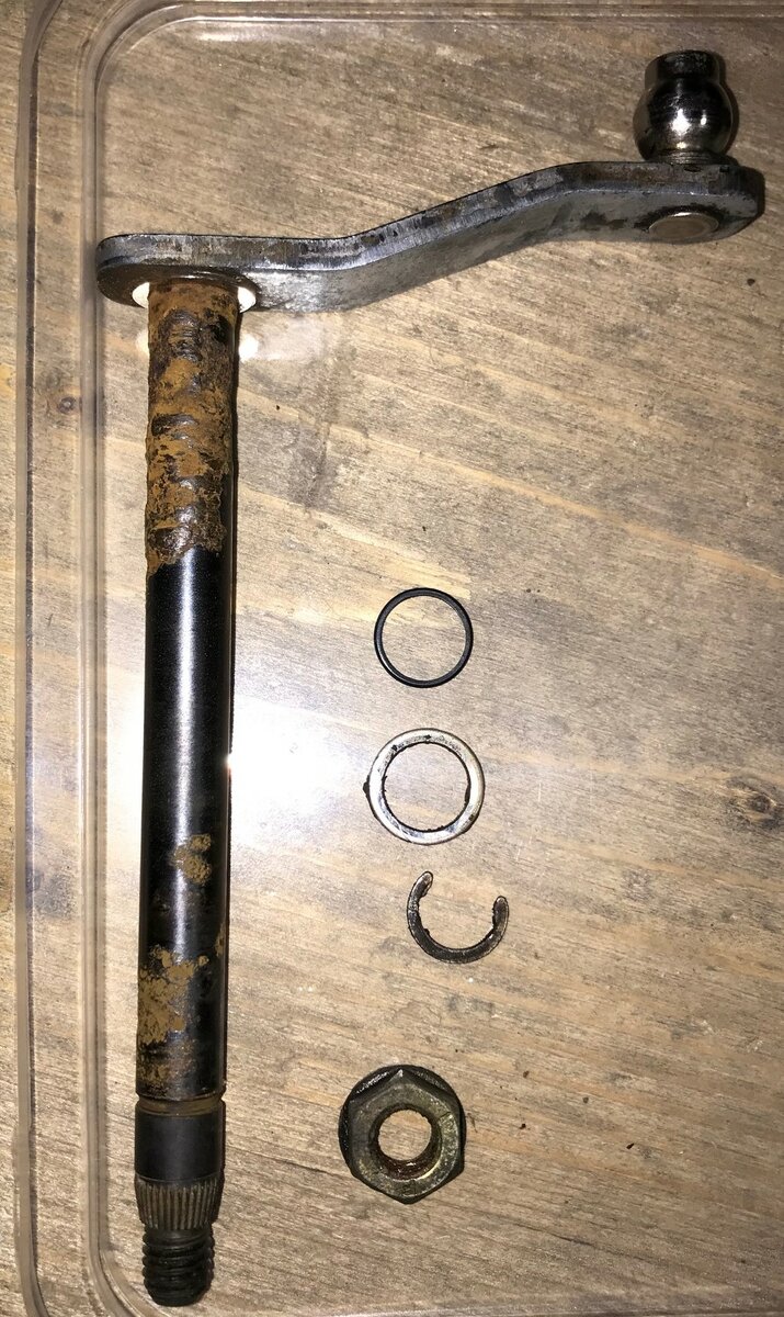

Zur Info:
anbei noch ein Bild der zerlegten Wischerachse. Hier sind die äußeren Befestigungskomponenten sichtbar: Mutter (hält den Scheibenwischer), Sicherungsring, Scheibe, O-Ring.
Nicht direkt sichtbar sind die unteren Bauteile direkt an der Kurbel (weil noch unten an der Achse/Kurbel zusammengepappt): Scheibe und Federscheibe.
Die Achse ist rund 21 Jahre in Betrieb gewesen undf ziemlich korrodiert.
Also: Die Aktion ist relativ einfach durchzuführen und man kann mit wenig Einsatz durch Reinigung, Entrostung und Schmierung der Wischerachse die Lebensdauer der Wischeranlage wesentlich verlängern.

Wenn die Achse aufgerostet ist wie im Bild, dann ist die Buchse an der Stelle verschlissen. Wie bist du damit umgegangen?
Ideal wäre wohl, ne Messinghülse über die Welle zu stülpen und die Buchse aufzureiben.
Buchse etwas aufgerieben, Welle von Rost befreit (Scheissarbeit) - die ist dann zwar nicht mehr rund - läuft aber wieder ganz leicht - und zwar mit erstaunlich geringem Spiel. Ein wirklich fette Fettpackung rein - fertig. Insofern eine günstige Instandsetzung, denn wenn die Achsen immer schwergänger werden, verschleißen als Folge alle Kugelgelenke im Gestänge sowie das Getrieb des Wischermotors rapide und man baucht einen Reparatursatz oder/und neuen Motor.
Mein Junior hat eine komplettes Gestänge vom Schrottler in der Mache - die originalen Kunsstofflagerbuchsen etwas aufbohren, Metallbuchsen einsetzen und irgendwas wie Fettnippel oder so einbauen.
Eine Achse mit Kurbel hat er bereits fertig. Allerdings: Da die fahrerseitige original Kunststoffbuchse auch einen Wasserkanal (bei BJ bis ca. 2002) hat,  ist dort kaum "Fleisch " zum Ausbohren da. So ist die neu hergestellte Achse 2mm weniger stark.
Mal sehen.
Emil
Irgendwie haben wir eine Wellenlänge. Genau das habe ich auch versucht. Das aufbohren wäre machbar. Nur die passenden Messingrohre hab ich nicht gefunden. Glaube es sind 10,00 mm. Ich habe nichts passendes gefunden das so Spielfrei passt wie das orginale Kunststoffding. Meine Achsen waren nicht verrostet. Wenn man die schön einfettet und den Dichtring erneuert oder schaut das der wieder abdichtet dann funktioniert die orginal Konstruktion sehr gut.
