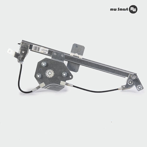

Fensterpatent, ist das diese Baugruppe: https://www.smart-ersatzteile.com/epages/61935289.sf/de_DE/?ObjectPath=/Shops/61935289/Products/832567450fn ?
Ich habe nun die defekte Tür ausgebaut und in meiner Werkstatt stehen. Das Türpanel konnte ich ohne Beschädigung lösen. Die Fensterhebemechanik liegt frei und zu sehen ist: Der weiße Plastikmitnehmer für die Scheibe ist gebrochen. Und der Motor hat das kaputte Reststück bis ganz oben gezogen. Der linke Drahtzug ist nun so straff wie eine Saite gespannt und läßt sich nicht entspannen. Der Motor brummt nur, wenn er Strom bekommt. Kein Vorwärts, kein Rückwärts.
Dieser Mitnehmer für die Scheibe ist als Ersatzteil zu bekommen. Nur wie muss ich beim Austausch vorgehen?

du must die Nieten aufbohren. Es gibt ein Video in youtube. Seh aber auch nach dem vorderen Gummi der vom Spiegel nach unten geht. In dem die Scheibe geführt wird. Wenn der längs eingerissen ist must du den tauschen. Sonst kann sich die Scheibe verklemmen und das Teil kann wieder abreissen.
Danke für den Tipp mit dem Gummi!
Ich dachte eigentlich, nur die Gleitscheibe zu wechseln. Aber ich habe nun in einem Video gesehen, wie kompliziert das Wickeln des Seilzuges sein muss. Ich werde wohl im SC den Komplettantrieb bestellen. Die Nieten bohre ich also auf und den neuen Antrieb kann ich vielleicht mit Schrauben und Muttern befestigen? Mal sehen.
Tausch das ganze Teil mit Schiene Motor Seil...das bekommste auch im Zubehör. Sprüh in den Schlitz von dem Gummi, welcher die Scheibe drin führt Siliconspray rein. Dann reist es nicht mehr ein sollte er noch ok sein. Kein Fett nehmen. Überprüfe die Scheibenstopper. Zwei schwarze Kunststoffteile die in der Scheibe sitzen. Die müssen fest sein. Am besten geschraubt. Die ersten waren mit einem Stift gesichert. Die sind Schrott und können sich lösen.

Ich hatte mich nun doch entschieden, die Tür zu reparieren und habe mir im SC die Hebemechanikbaugruppe gekauft. Ohne Motor: 162 Euro!!!
Das hat mich fast umgehauen. Bei Ebay gibts die Dinger für knappe 30 Euro. Original oder Nachbau - Qualität gut oder eher nicht? Die Demontage der Tür war nervenaufreibend. Die Innenverkleidung ist nur mit Verlusten abgegangen. Zwei Plastikstege sind ausgebrochen. Sieht man nicht, klappert auch nicht.
Das Aufbohren der Nieten gelang aber neue Nieten einpressen - da versagte meine Hausgebrauchsnietzange. Für die obere Niete, die an der Umlenkrolle, braucht man sowieso eine spezielle Nietzange mit langem Rüssel. So habe ich an zwei Stellen mit Schraube und Mutter gearbeitet und nur unten genietet. Hält.
Der Zusammenbau gelang ganz gut und zum Schluss war tatsächlich keine Schraube mehr übrig.
