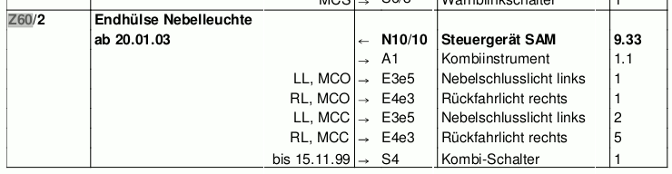

Dem Schaltplan im WIS nach, geht es so:
Vom SAM Stecker 9 Pin 33 läuft eine blau/gelbe Leitung zu einem Verteiler (Z60/2), von dort gehen eine gelb/rote Leitung zum Kombi Pin 1, eine zweite gelb/rote zum "Ausgang" vom Lichtschalter Pin 1 und ein dritte gelb/rote nach hinten zur Leuchte.
Die Spannung kommt über Sicherung 5 vom SAM Stecker 5 Pin 6 (rot) zum "Eingang" des Lichtschalters auf Pin 3.
An Z60/2 kommen über den Schalter 12V und die Birne im Kombi wird ohne Umweg über das SAM direkt über die eigene 12V-Leitung eingeschaltet.
Was aber die Leitung zum SAM da macht, ist im Plan leider mal wieder nicht genau verzeichnet. Erfassung der eingeschalteten NSL wäre tatsächlich naheliegend, auch wenn mir nicht klar ist, wozu die Info gebraucht wird.
Gemäß dieser Seite mit der Steckerbelegung des SAM soll es aber am Stecker N11-9 am Pin 33 auch schon eine gelb/rote Leitung sein.
Ist aber im Prinzip auch egal, die "Stromquelle" für die NSL ist auf jeden Fall der Lichtschalter selbst bzw. der entsprechende Kontakt darin, alles andere sind nur Nebenkriegsschauplätze.
Im Plan vom roadster steht allerdings auch gelb/rot, wird dann wohl stimmen. Die Angaben in den Plänen sind leider nicht immer korrekt.
Dort ist zwar der Lichtschalter abgebildet und die Verbindung zu dem Verbinder Z60/2, aber von diesem geht dann nur eine einzelne Leitung zum Stecker N11-9 Pin 33 am SAM.
Der offizielle Plan ist auch nicht besser! Immerhin sieht man den Verteiler und kann sich die restlichen Verbindungen dann selbst zusammensuchen.
Gibt auch schöne Listen, die dann aber manchmal ganz neue Fragen aufwerfen:
Den Verteiler gibt es also erst ab 2003 aber die Leitung zum Lichtschalter nur bis Ende 1999? Der Plan sagt jedenfalls was anderes 🤔

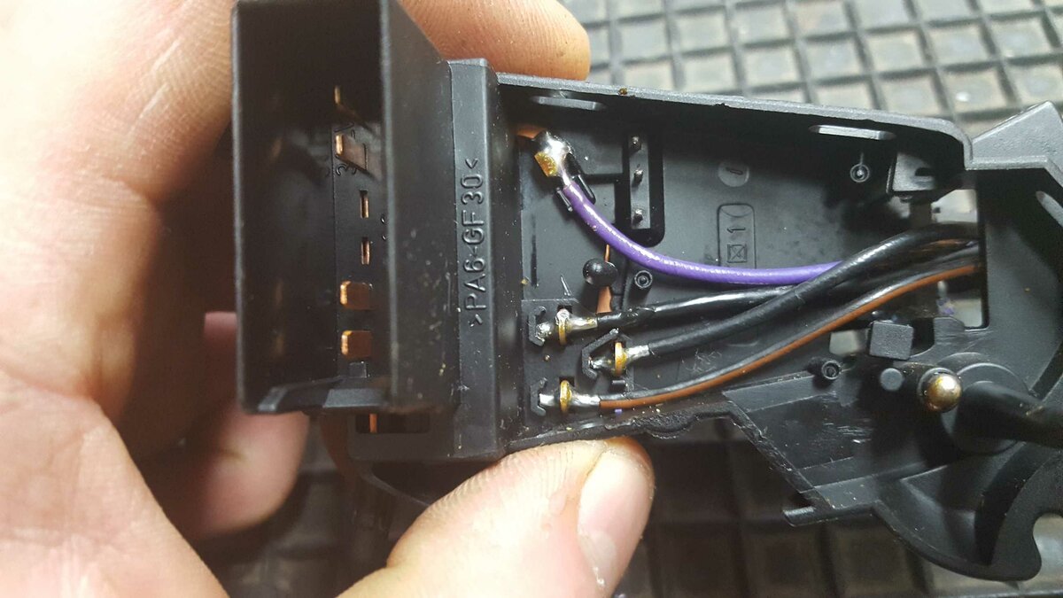

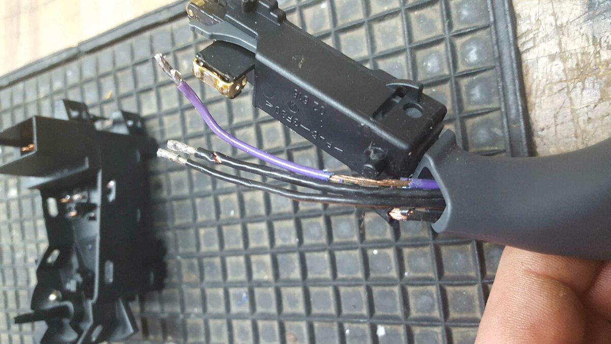

Danke noch mal für die Infos. Ja, es war der Schalter und was ich dabei gesehen hab ist gruselig. Der Kontakt im Schalter war letztendlich nur verbogen und schloss nicht mehr. Zur Funktionsweise ...der Drehschalter fürs Licht hat 3 Schaltstufen. Bei jeder weiteren Schalterstellung nach 0 wird immer der nächste Kontakt zusätzlich geschlossen, also bei Nebelschlussleuchte sind alle Kabel im Drehschalter kurzgeschlossen. Bei zerlegten Schalter ist der Schleiferkontakt für alle, das 2. schwarze Kabel von Links (neben dem braunen), wenn die Kontakte oben sind (siehe Foto).
Die Fehlende Isolierung der Kabel fand ich jedoch sehr gruselig. Dort kommt keine Tageslicht(UV) dran und es ist auch nicht wirklich eine mechanische Einwirkung dran. Dennoch sind zwei der Kabel in der Isolierung bröselig und teils weggeschmolzen (wie geschrieben, was aber nicht die Ursache, das die Nebelschlussleuchte nicht funktioniert hat).
vor 3 Stunden schrieb Teo-HH:
Das ist ja klar, die erste Schalterstellung ist das Standlicht, die zweite das Abblendlicht, während das Standlicht parallel dazu natürlich weiter leuchtet. Und die dritte ist die NSL, während alles andere weiterhin aktiviert ist.
Ab 2003 mit SAM wird wenigstens das Hauptlicht von Relais im SAM geschaltet, was den Stromfluss über den Schalter in Grenzen hält.
Bei Smarts bis Ende 2002 mit ZEE fließt mangels Relais auch noch der komplette Lichtstrom des Abblendlichts über diesen Schalter drüber, was des öfteren recht unangenehme Folgen hat.
Doch, da kommt UV Licht dran und das ist m.E. auch die Ursache. Wenn ich bei eingebautem Schalter genau diese Stelle am Kabel sehen kann, insbesondere aus Richtung der Sonne, dann sieht die Sonne das Kabel auch.
Doch, das ist genau die Stelle, an der das Kabel bei Betätigung des Blinkers hin und hergebogen wird.

Wenn die Kontrollleuchte im Kombiinstrument leuchtet, dann müsste zumindest das Signal vom Lichtschalter her in Ordnung sein.
Hast Du ein Multimeter, mit dem Du an der Leitung des Steckers am Lampenträger direkt messen könntest?
Auf dieser Seite ist die Steckerbelegung der Rücklichteinheiten abgebildet..
Du musst nur aufpassen, daß Du den richtigen Plan verwendest.
Es wird ja zum einen unterschieden nach Rechts- und Linkslenker, weil die ja die NSL und die Rückfahrleuchte jeweils auf der anderen Seite haben.
Und dann wird noch unterschieden zwischen Coupe und Cabrio und desweiteren noch zwischen linker und rechter Rückleuchte am Fahrzeug.
Wenn Deines ein Coupe wäre, dann müsstest Du bei LHD Coupe schauen unter Left Hand Light Unit, dann müsste auf dem Pin 2 ein gelb/rotes Kabel sein, dessen Kontakt dann zur Glühbirne der Nebelschlussleuchte weiter führt.
Du findest diese gelb/rote Leitung auch am Kombiinstrument wieder, die Steckerbelegung des KI wäre auf jener Seite zu finden.
Da nach Deinem Bekunden die Kontrollleuchte im KI funktioniert, müsste dort das Signal noch in Ordnung sein.
Wenn es am Stecker des Rücklichts tatsächlich nicht ankommt, dann geht es irgendwo unterwegs verloren.
Die Quelle des Signals ist der Lichtschalter, von dort führt es dann über den Stecker unter dem Kombiinstrument zu den diversen anderen Stellen.
