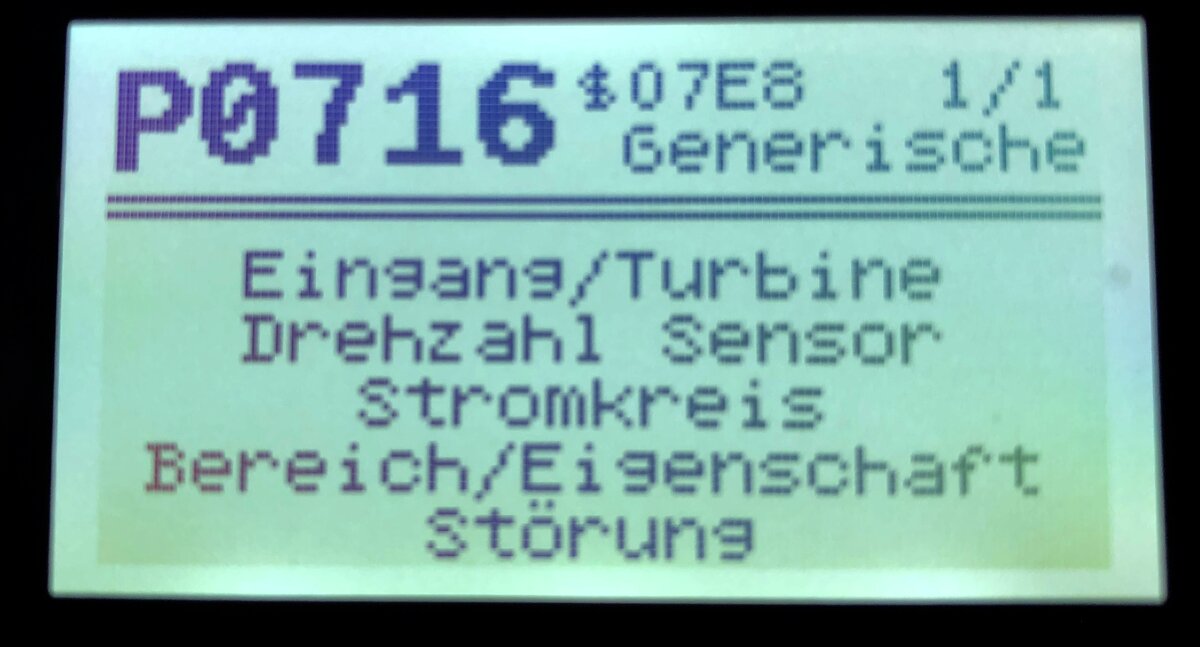

bin nun seit 19 Jahren stolzer Besitzer eines Smart Fortwo Cabrio 451.
Baujhr ist 2008 / Benzin, 52KW
Seit einigen Tagen leuchtet bei meinem Smart die Motordiagnose Leuchte.
Nach Rücksprache mit einer Smart Werkstatt tippe man auf eine von den beiden Lambda Sonden.
Natürlich würde auch ein Betrag für das Auslesen des Fehlerspeichers enstehen.
Nun habe ich mir einen OBDII Scanner besorgt und es wurde folgender Fehler festgestellt.
(siehe Foto)
Meine Frage an das Forum:
Wo genau sitzt dieser Sensor. Kann mann diesen selber wechseln und /oder überprüfen ?
Würde mich über entsprechende Antworten freuen.
Liebe Grüße aus BIR
Manfred

Die 10€ Chinadongles zeigen am Smart viel Blödsinn an. Kaufe dir ein Delphi DS 150 oder eine StarDiagnose

ich verstehe - es ist so wie CDIler schreibt, die billigen OBD2 Scanner zeigen beim Smart meist allgemein gültigen Blödsinn an. Einen "Eingang/Turbine Drehzahl Sensor Stromkreis Bereich/Eigenschaft Störung" Sensor kenne ich nicht, mit der Delphi 150 beispielsweise würde ein smartspezifischer Fehler benannt werden.
Wo kommst du denn her?
Wie heißt denn der Fehler P0716 beim Smart? Die Nummer wird doch wohl stimmen.
Der P0716-Code zeigt an, dass der Computer des Fahrzeugs ein Eingangssignal vom Motordrehzahlsensor erhalten hat, das in irgendeiner Weise falsch ist.
(laut Google)
Das bringt mich jetzt etwas ins Schleudern, denn zumindest beim 450er Smart war es so, daß der Motorlauf vom Motordrehzahlsensor abhängig war. Soll heissen wenn dieser Sensor falsche oder unplausible Werte liefert, dann kann der Motor überhaupt nicht laufen!
Ein Fall für Max! 😉
Kobra, übernehmen Sie! 😀
Der Kurbelwellensensor wäre auf jeden Fall an dieser Stelle!
Nur mal so. Das wäre der Crank Position Sensor.
Beim 450er wird die Drehzahl aus den Impulsen dieses Sensors errechnet, allerdings würde der Motor ohne diesen Sensor gar nicht anspringen.
Einfach mal mit richtigem Equipment auslesen
Vielen Dank an alle 😃
Werde mit einem anderen Gerät an die Sache gehen und mich gegebenfalls nochmal melden.
Manfred
Wohnst halt a bissle ungünstig in der Botanik! 😉
Gemäß diesem Fred wäre der nächste Hilfsbereite mit einer geeigneten Diagnose der Harryzwo aus Saarbrücken.
Oder kaufst dir nen Delphi DS 150. Funktiiniert ja auch an hundert anderen Autos und ist somit nie weg und kostet dich einmalig 50€. Nen ellenlangen Fred gibt es hier auch dazu
Delphi und Versand aus Deutschland wählen, ansonsten macht der Zoll evtl Stress
Ich würde auch nicht mal dem P Code trauen den so ein 0815 OBD Tool ausliest....
