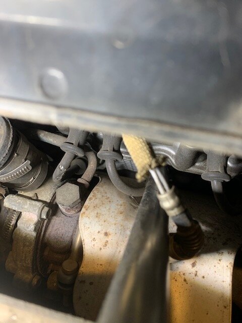

Hier mal ein Bild von einem Patienten. Das Kabel ist wohl durch den Turbo etwas zu viel erhitzt worden.
Ich habe jetzt auch keine Vergleichsmöglichkeit, ohne den Hintern abzubauen.
Ist das normal oder gab es da mal ein Update in Sachen Hitzeschutz? Weil das Zündkabel ist schon sehr nah im "heissen" Bereich.
Habe ein anderes Kabel aufgesteckt, kein Problem. Aber die Ursache ist damit ja nicht aus der Welt!
Ein normales Wellrohr glüht ja auch weg...
ich habe ein Kabelbinder um den Druckschlauch vom Turbo nebenan gemacht. Da wiederum ein Kabelbinder rein und damit das Zündkabel etwas zum Saugrohr gezogen. Das hat dann keine Probleme mehr gemacht.
Das selbe hatte ich auch am Zylinder 1 gehabt. Das hab ich auch so mit Kabelbinder von der Hitze weg gezogen.
ich glaub ich hab Kabel1 und 2 zusammengezogen mit Kabelbinder. So berühren die auch nichts mehr. Ein anderes Hitzeschild kenn ich nicht

Das Kabel dort ist nicht im "heißen Bereich"
Der fängt erst auf der Abgasseite an und die ist vom Hitzeschutzblech abgedeckt.
Das Kabel sieht eher so aus als ob jemand versucht hat das Kabel ohne Spezialwerkzeug abzuziehen mit ner Spitzzange o.ä.
Das dieses Kabel geschmolzen wäre hätte ich noch nie gesehen und ich hab schon diverse 450er gesehen ;).
gescholzen nicht...aber es kann durch die Vibration an Stellen reiben. Das hat es bei meinem gemacht. Kann aber auch sein das bei dem einen oder anderen nicht so ist. Ich habe da mit den Kabelbindern auch zusätzlich vorgesorgt. Bei meim lag das Kabel ganz leicht auf dem Hitzeblech und hatte  dort die erste Isolationsschicht abgerieben. Die Hitze trägt da schon auch einiges auch dazu. Auch wenns nicht wegschmiltzt. Normales Wellrohr drüber als Schutzt schmiltzt dir z.B. weg. Wenns aufliegt.

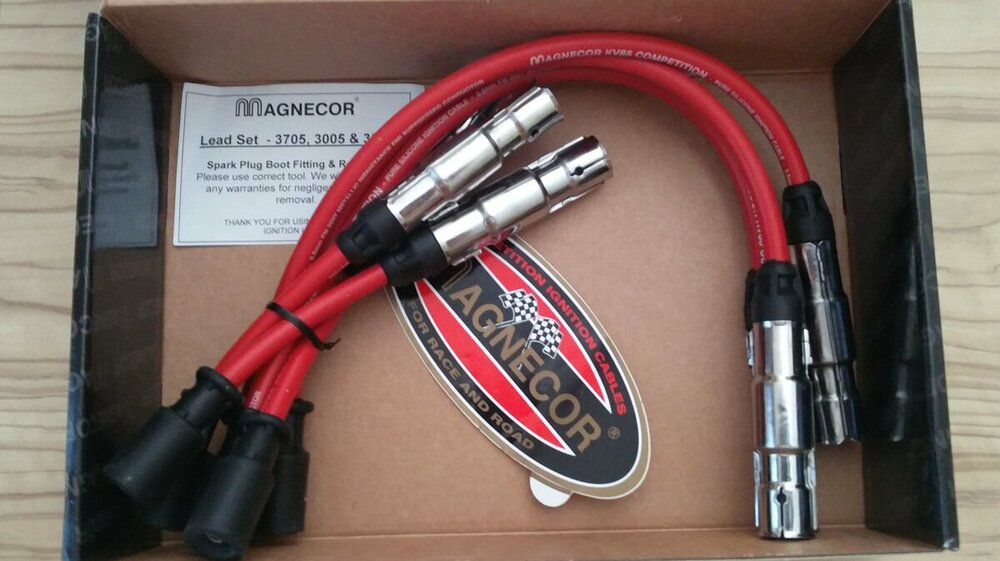

Magnecor habe ich beim Roadster genommen, kostete allerdings auch ne Kleinigkeit 🙃
Magnecor? Sind das Amis? Sieht edel aus...👍
PS: Habs gefunden, danke für den Tipp!
Hatte bestimmt auch einen edlen Preis!
Aber trifft ja keinen Armen! 😉
Ich meine die haben um die 130€ mit Versand gekostet. Nicht wirklich ein Schnäppchen, aber ich habe schon mehr Geld für größeren Schwachsinn ausgegeben
