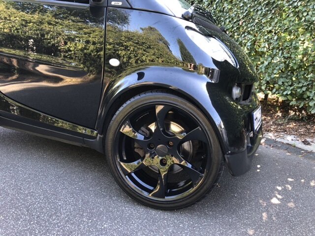

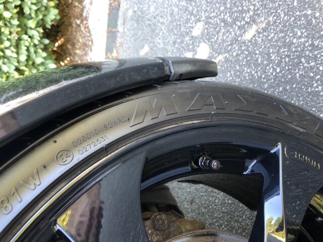

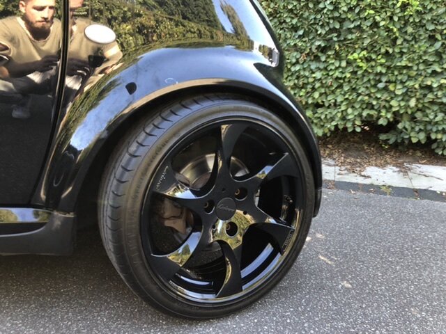

ich habe meine Lorinser Speedy endlich aufgebaut und hierfür das Frontpanel ausgestellt. Auf der Fahrerseite funktioniert alles wie es soll, aber auf der Beifahrerseite schleift das Rad beim links einlenken, sogar im Stand (siehe Bilder).

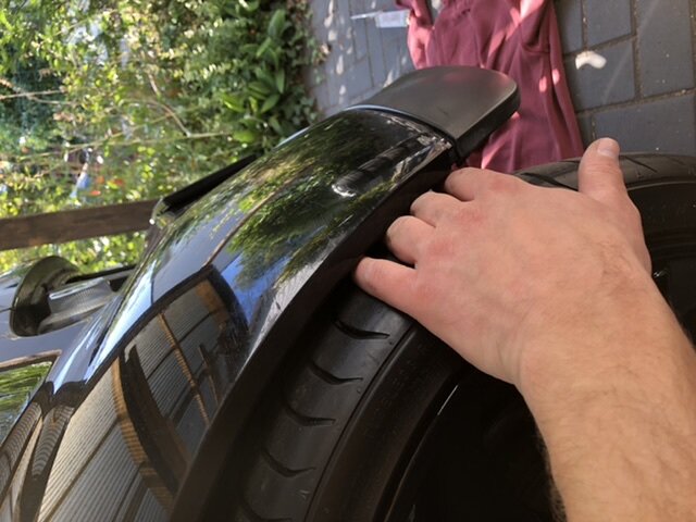

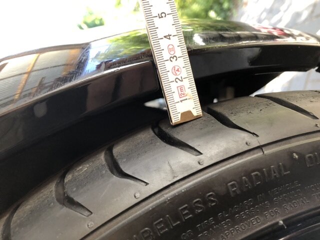

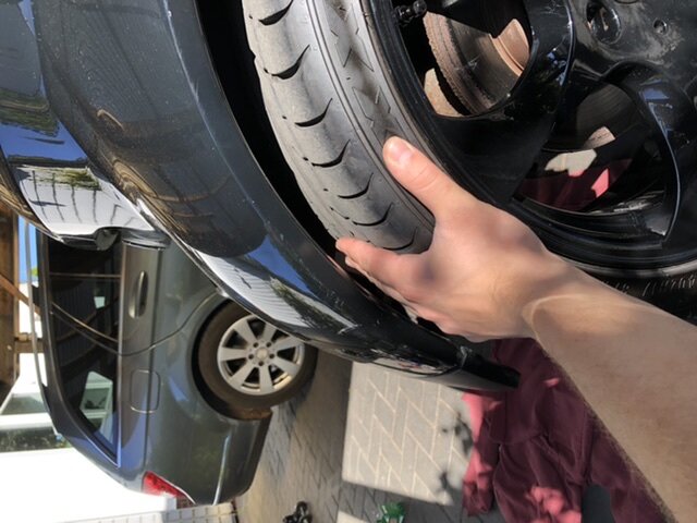

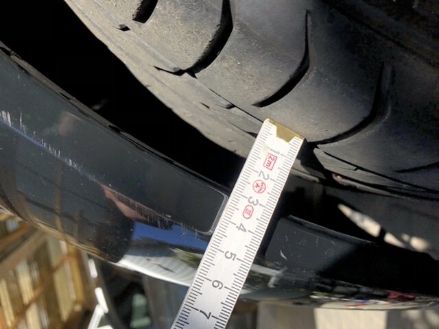

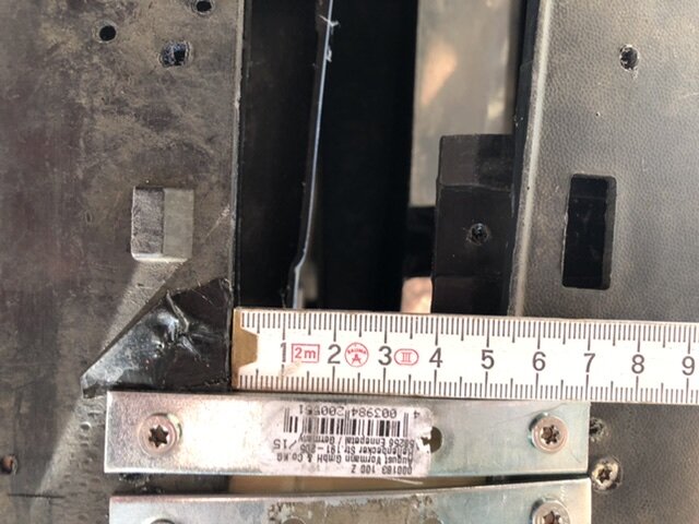

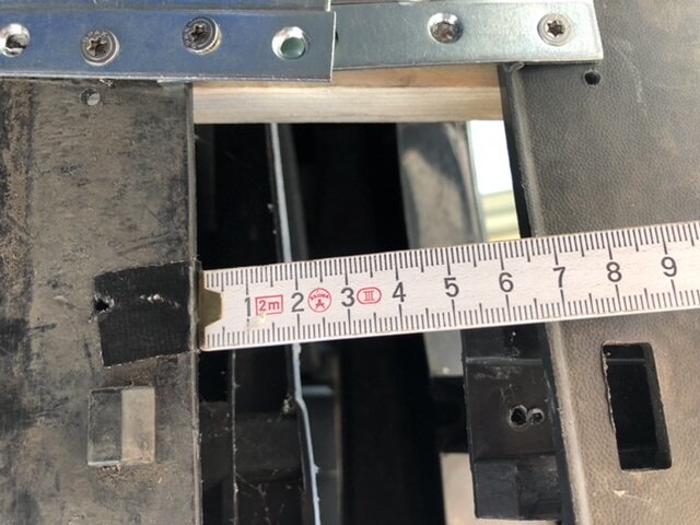

Ich habe bis jetzt auf der Beifahrerseite zwischen Frontpanel und Unterbodenschutz einen Abstand von 6,5cm (und normalerweise rutscht es ja noch die Führung für die Nase). Auf der Fahrerseite habe ich einen CM weniger Abstand und ich bekomme locker meine Hand zwischen Radhaus und Reifen, nachgemessen 3cm. Auf der Beifahrerseite passt meine Hand nicht und es sind nur 2cm, obwohl ja sogar mehr Abstand als auf der Fahrerseite sein müsste.
Meine Vermutung wäre jetzt das die Achse verschoben ist oder das Frontpanel auf der Beifahrerseite verzogen sein könnte.
Habt ihr noch Ideen, ich würde die Räder echt gerne passend bekommen...

Komisch. Mit meinen 135/70R15 hatte ich das Problem noch nie....
Wenn Du das jetzt aber noch weiter vorziehst musst Du aufpassen, dass Du aus der Lippe keinen Schneeräumer machst.

das ist schon merkwürdig - du könntest zwischen den Achsen links und rechts messen um zu sehen ob der Unterschied von dort herrührt. Ich würde auch das Frontpanel abnehmen um zu prüfen, ob es dort Unstimmigkeiten gibt.

Frontpanel hatte ich runter, ist mir nichts aufgefallen, könnte es sonst sein, dass man eine Schraube „entspannen“ muss, damit sich der Raum in Radhaus vergrößert? Und von welchem Bauteil würdest du zu was messen, um zu schauen  ob die Achsen unterschiedlich sind?
vor 11 Stunden schrieb Outliner:
Wie ist denn das Spaltmass Kotflügel/Tür?
Ist genau wie auf der anderen Seite, wo alles passt...
Es könnte ja auch die Einbauposition der Dreieckslenker sein. Die haben ja etwas Luft bei der Befestigung am Achsträger. Wenn die hier rechts und links etwas versetzt eingebaut sind könnte das den Unterschied erklären.
