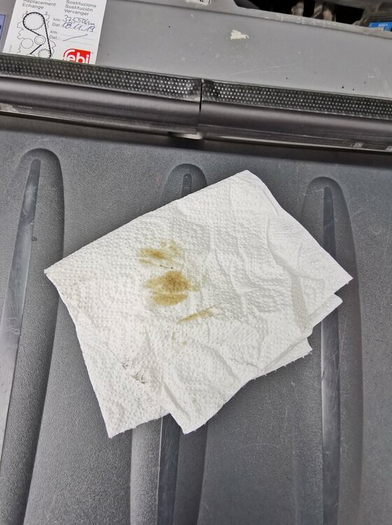

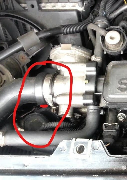

Nun fällt mir in letzter Zeit immer nach längeren Fahrten auf, dass sich an dem Anschlussstück der Drosselklappe? zu dem schwarzen Plastikrohr hin etwas Öl befindet (siehe Beispielbild unten, ist nicht mein Motor, sondern ein Bild aus dem Netz).
Dieses verteilt sich auch etwas als leichter Ölfilm/Ölnebel nach unten auf die anderen Leitungen etc. Es ist zwar nicht viel was sich da verteilt, wollte es aber trotzdem erwähnen.
Wischt man dann unten an dem Anschlussstück mit einem Zewa entlang hat man die Menge an Öl am Papier wie ich sie fotografiert und unten angehängt habe.

Die Dichtung am Drosselklappeneingang kann man tauschen.

Aufwand 5 Minuten.
Schelle lösen Schlauch abziehen (geht etwas straff) Dichtung tauschen Schlauch rauf Schelle fest fertig.

Im Ansaugtrakt des Smart befindet sich schon durch die Motorentlüftungen, die in den Ansaugkanal vor dem Turbolader münden, immer leichte Ölreste. Wichtig ist einzig und allein, daß kein nennenswerter Ölverbrauch auf längere Distanzen vorliegt, weil dieses Öl dann im Motor mit verbrannt wird und dies mittelfristig schädlich für den Motor ist.
Was Du aber auf jeden Fall mal nachkontrollieren solltest, das ist das Ventil in der Teillastentlüftungsleitung des Motors, weil dies durch Alterung und Kondensate in dieser TLE geschädigt werden kann.
Wenn dies der Fall wäre, dann wird mehr Öl aus der Volllastentlüftung austreten, das dann im Ansaugtrakt landet.
Genau hinter der Drosselklappe ist ein Schlauch angeflanscht, der zuerst in Richtung dem innenraum zeigt, nach ca. 10 cm befindet sich in dieser Leitung ein runder Knubbel, das ist das Ventil der TLE und hinter diesem Ventil biegt dann die Leitung als Kunststoffrohr nach rechts in Fahrtrichtung gesehen in Richtung Lichtmaschine/Wasserpumpe ab.
Dieses Ventil sollte mal auf seine Funktion geprüft werden, das darf nämlich Luftstrom nur in einer Richtung zulassen, nämlich vom Motor her gesehen in Richtung der Drosselklappe. Darüber wird nämlich der Motor bzw. das Kurbelgehäuse in dem Teillast- und Schiebebetrieb mittels des in der Ansaugbrücke herrschenden, kräftigen Unterdrucks entlüftet.
Wenn in der Ansaugbrücke allerdings der Überdruck des Turboladers herrscht, dann würde ja über diese Leitung noch zusätzlicher Druck in das Kurbelgehäuse eingeblasen, deshalb ist in dieser das Ventil enthalten, das die Luftströmung nur in eine Richtung zulässt. Wenn dieses Ventil in beide Richtungen Durchgang hat, das ist relativ häufig der Fall, dann passiert aber genau dieses und dann wird über die Volllastentlüftung mehr Öl über die Dämpfe raus geblasen, die dann im ladeluftkühler kondensieren und den Ansaugtrakt verschmutzen.
Ich halte das Öl an der Stelle, die Du beschrieben hast, für unkritisch.
Alles was nach außen dringt, kann im Motor nicht für diesen schädlich verbrannt werden.

Das mit der Dichtung kannst Du erst einmal zurück stellen, aber die Kontrolle der Teillastentlüftung bzw. des Ventils würde ich auf jeden Fall durchführen.
Dazu musst Du die Leitung bzw. den Schlauch von der TLE an der Ansaugbrücke abnehmen und rein blasen.
Wenn das gehen sollte, dann ist die TLE defekt, denn das darf nicht gehen.
Da in diese Richtung der Ladedruck aus der Ansaugbrücke in das Kurbelgehäuse eingeführt werden würde, muss das Ventil dies verhindern und sperren.
Vorsichtig dran saugen muß gehen, aber nur sehr vorsichtig, weil sich in dieser Leitung immer ein Gemisch aus Kondensaten der Öl- und Kraftstoffdämpfen mit Kondenswasser befindet, das ist ein weißlicher Schmodder, der nicht gerade gesundheitsfördern ist, um das mal so zu formulieren.
Aber rein blasen darf man in diese Leitung auf keinen Fall können, sonst ist das Ventil defekt.

Das ist richtig, daß bei verbauter Klimaanlage der Austausch der TLE problematisch ist, weil der Anschluss am Kurbelgehäuse, an den diese Leitung führt, hinter dem Klimakompressor sitzt und sehr schlecht erreichbar ist.
Trotzdem sollte die Funktion des Ventils kontrolliert und diese Leitung komplett ausgetauscht werden, wenn die Funktion des Ventils nicht gegeben ist und in die Leitung, wenn man sie an der Ansaugbrücke abgenommen hat, hinein geblasen werden kann.
Denn darüber würde dann beim Fahren der Ladedruck des Turboladers in das Kurbelgehäuse eingeleitet.
In der Ansaugbrücke befindet sich zwar noch eine Reduzierungsbohrung, aber das ändert nix daran, daß dies für das Kurbelgehäuse und die Dichtungen äußerst kontraproduktiv ist, wenn noch zusätzlicher Druck eingebracht wird, anstatt diesen abzusaugen.
Wenn die Leitung lange nicht ausgetauscht wurde wie in Deinem Fall, dann sollte sie komplett mit den Schläuchen getauscht werden und nicht nur das Ventil, wie das manche machen.
Zum einen befindet sich in dieser Leitung viel Schmodder und zum zweiten unterliegt der 90 Grad Schlauchbogen, der hinter dem Klimakompressor am Kurbelgehäuse sitzt, auch einer gewissen Alterung und der wird mit der Zeit mürbe und verliert seine Form!
Deshalb sollte diese Leitung immer komplett ausgetauscht werden, auch wenn dafür der Motor abgesenkt werden muß, damit man an den Anschluss am Kurbelgehäuse ran kommt.

Der einfachste Test ist, den Schlauch an der Ansaugbrücke abzunehmen und in diesen hinein zu pusten.
Wenn das gehen sollte, dann brauchst Du gar nix mehr weiters zu probieren, dann muß die TLE ausgetauscht werden, weil dann das Ventil in beide Richtungen durchgängig und auf jeden Fall defekt ist.

Es würde mich auch nicht wundern wenn das Ventil der TLE noch einwandfrei arbeitet denn dieses stirbt nur bei Motoren mit starkem Blowby.
Mach den Dichtring vor der DK neu und gut ist.
Dazu braucht man weder Fön noch weiteres Werkzeug als nen Schlitzschraubendreher.
Es geht etwas straff aber ist absolut kein Problem wenn man nicht zwei linke Hände hat. Zum fetten kann man gleich ein bisschen Öl aus dem Ansaugtrakt nehmen damit es besser flutscht.
