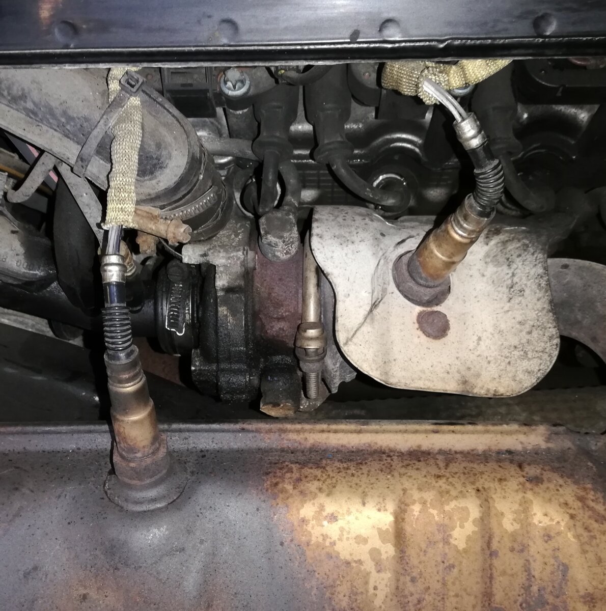

Bin der Roland und komme aus Dortmund. Habe da eine Frage möchte mir einen neuen Auspuff kaufen. Hier meine Fahrzeug Daten 9891 SchlĂŒssel Nummer AAB  Smart MC01 Variante 1330C0 Coupe. Mein derzeitiger Auspuff hatt zwei Sonden eine am KrĂŒmmer und eine am Auspuff selber. Ich suche schon die ganze Zeit danach finde aber nichts mit zwei Sonden kann jemand helfen. Gruß Roland

Und welcher hatt nun zwei Sonden eine im KrĂŒmmer eine im Auspuff
Vielleicht solltest Du mal erklĂ€ren was fĂŒr Dich der KrĂŒmmer und was der Auspuff ist.
Die erste ( Vorkatsonde nennt man die glaube ich ) ist im KrĂŒmmer; also das Teil wo der Turbo drin steckt und an den Motorblock geschraubt wird.
Die zweite ( Nachkatsonde ) ist im Auspuff, Endtopf, SchalldÀmpfer, Abgasanlage ) oder wie man das auch immer nennen mag.

Also nochmal: Am Auspuff sitzt kein KrĂŒmmer. Das gebogene Teil vom Auspuff, oder was in Deinen Augen "krumm" ist, ist der Anschlußflansch vom Auspuff, der dann an den KrĂŒmmer ( der ist das Teil was an den Motorblock geschraubt ist und wo auch der Turbo drin sitzt ) kommt.

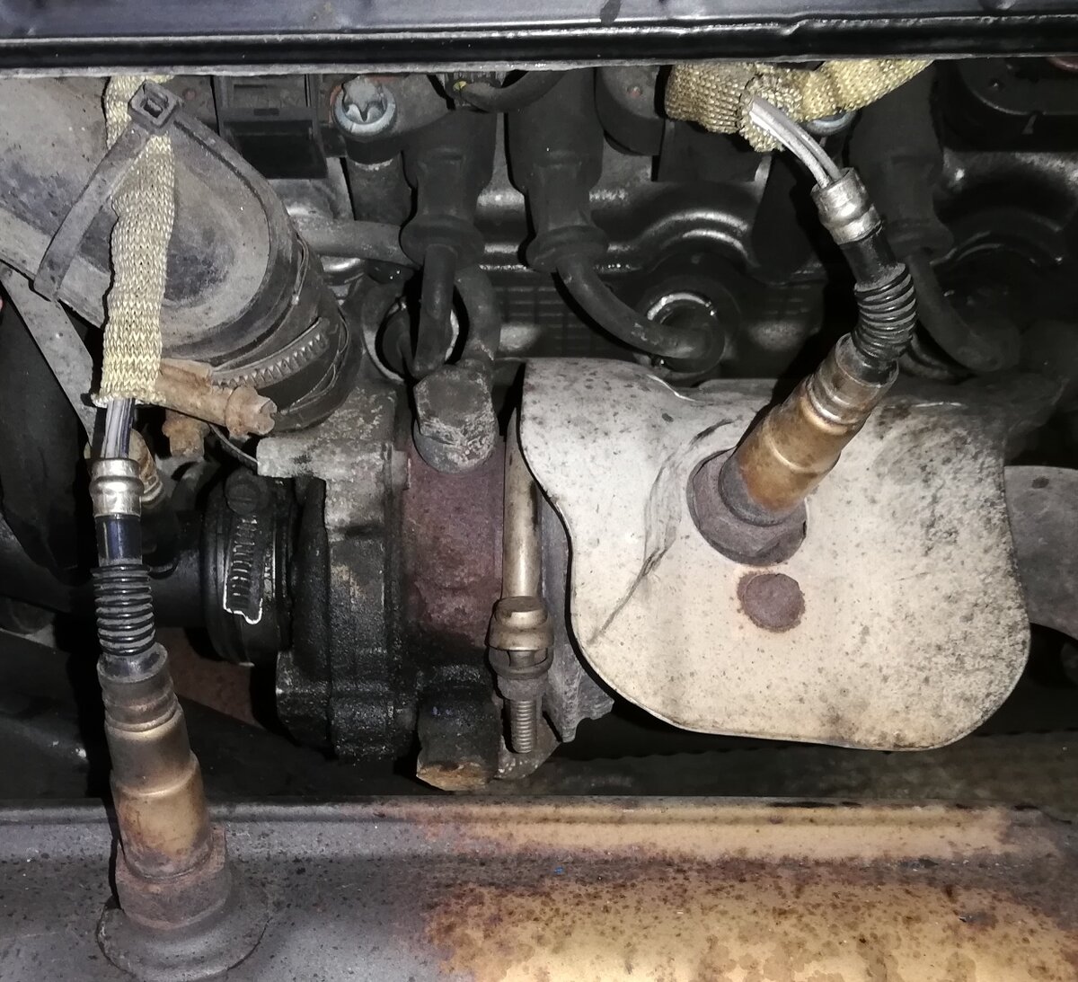

genau... die obere sitzt im KRÜMMER !  Die andere im AUSPUFF !
Schau dich schon mal nach einer neuen..oder gebrauchten Sonde um. Oft bekommste die nicht mehr raus oder das Blech drum rum reist ab. Dann kannste aber mit der Flex die doch noch befreien.
Die Kleine Schraube die das Hitzeblech hÀlt reist dir bestimmt auch ab. Ist aber nicht so schlimm. Geht auch ohne.
Die beiden Stehbolzen vom KrĂŒmmer können auch abreissen. Dann haste ein Problem. Also alle schrauben einsprĂŒhen

Dann werde ich es mal versuchen, damit der TE einen neinen EndschalldÀmpfer bekommt.
Ich habe bei meinem InternethĂ€ndler fĂŒr Autoersatzteile deine Daten, die du im Ausgangspost angegeben hast eingetragen und et voilĂ  der richtige fĂŒr dein Auto wurde gefunden.
Dieser hat auch nur eine Aufnahme fĂŒr eine Lambdasonde, da die andere, wie es schon die anderen Teilnehmer schrieben, die andere direkt nach dem Turbo ist.
