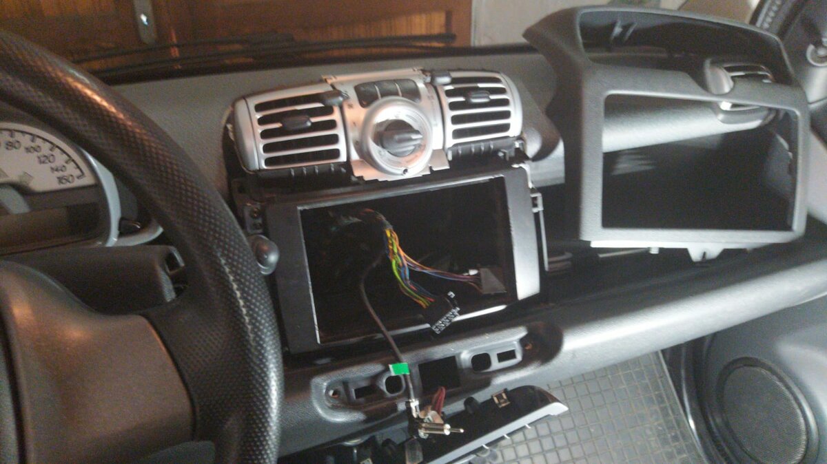

Seit der Reparatur gestern summt es aus den Lautsprechern (Billig-Radio von XOMAX), sobald ich das Licht (egal ob Stand- oder Abblendlicht) einschalte.
Ich habe keine Endstufe oder ähnliches in Verwendung.
Bei der Reparatur gestern wurden Batterie und Anlasser entfernt. Kann hier irgendein Masse-Fehler auftreten oder hatte jemand schon mal sowas ähnliches?
Danke im Voraus!

Eine Masse nicht richtig angeschlossen ?   Alles prüfen ! Unten und Innen. Batterie alles fest ?
Hilfsmasse mit Starthilfekabel legen  (Minus Batterie auf Motorblock ) - Was ist dann ?
bearbeitet von 380Volt

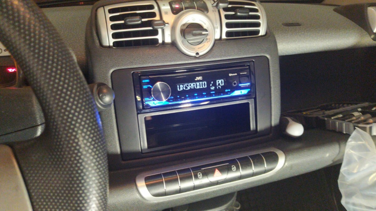

Es war das (billige Chinesen-)Radio, welches das Abklemmen und wieder Anklemmen wohl nicht überlebt hat.
Bin jetzt von billigem Doppel-DIN-Radio wieder auf Mid-Budget-1-DIN-Radio umgestiegen und siehe da: Das ganze klingt auch noch viel besser.
bearbeitet von luck3rhoch3
JVC geht schon.
Doppel-Din gibts aber auch zu machbaren Preisen mit guter Leistung.
Mir ist Doppel-DIN wichtig wegen des Navis bzw dessen Bedienung. Natürlich nicht von Alibaba von der 5.chinesischen Hinterhoffabrik, da ist Frust vorprogrammiert.
