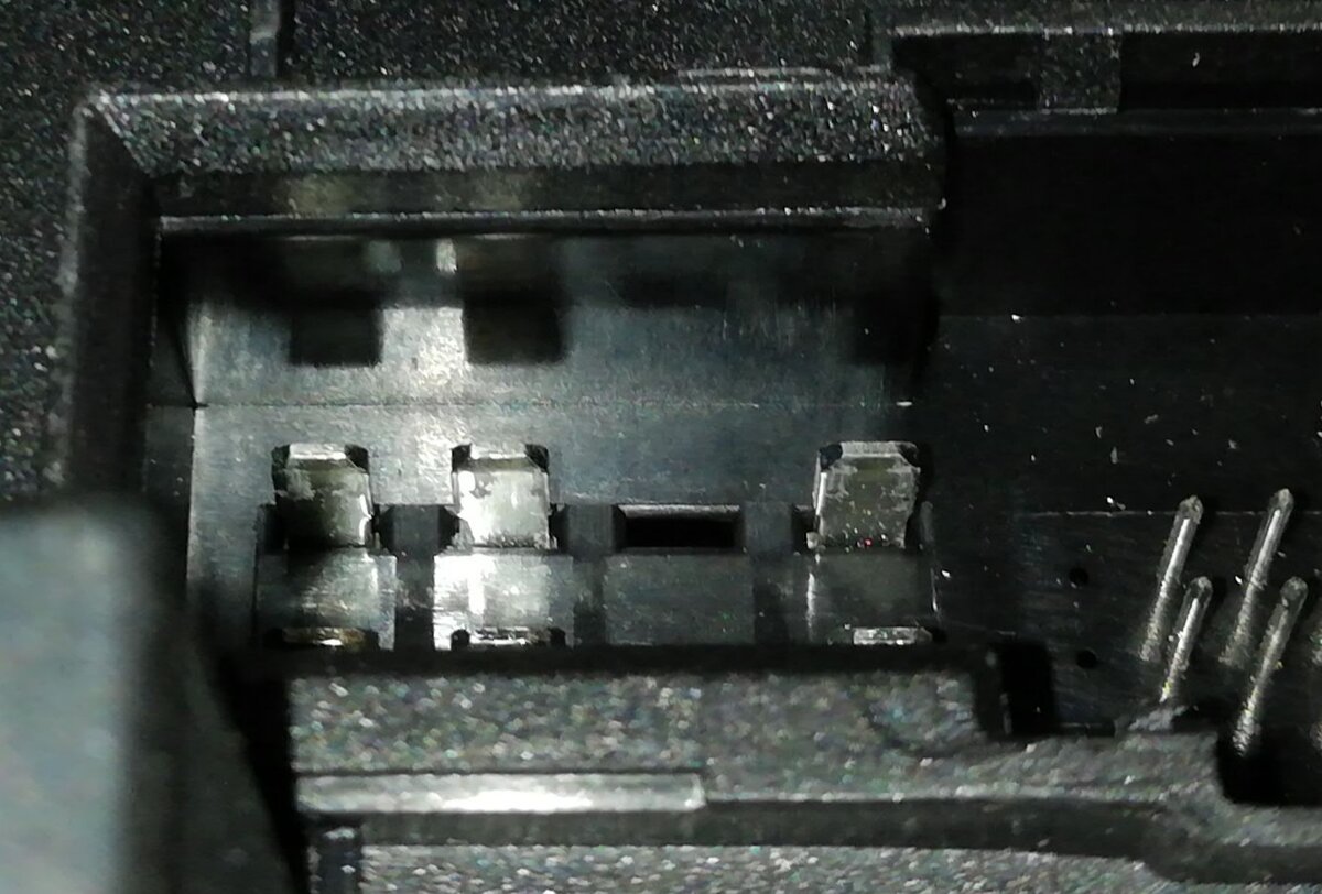

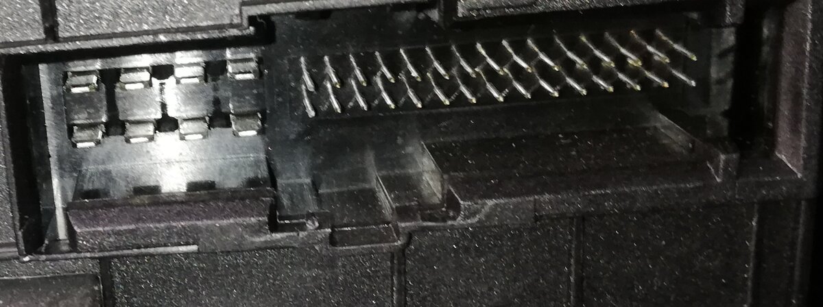

Zwischen 1999 und 2000 gab es eine Änderung bei den Relais (Details siehe hier). Die alte Version der ZEE ist an den sechs breiten Pins in der Buchse zu erkennen, die neuere hat acht.
Leider hast du mit dieser Aussage völlig recht😭Wenn man diesen Stecker entfernt, sind bei meinem 8Pin zu sehen und beim Spender fehlen 2
