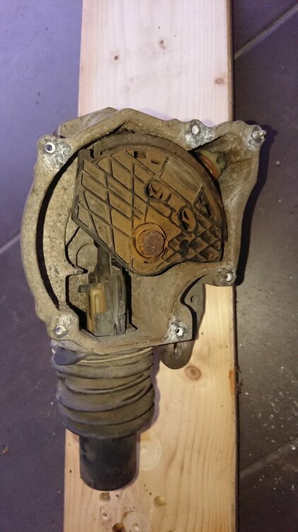

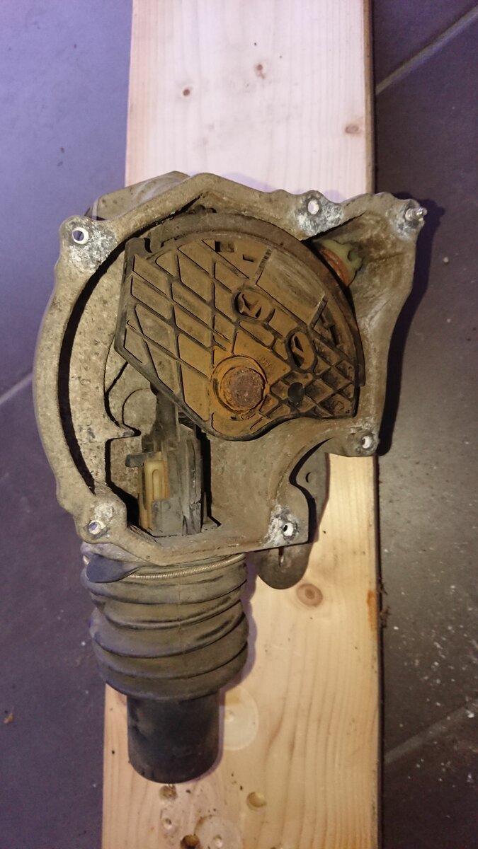

Mein Aktuator sieht innen so aus:
Hast du den vor dem zusammenschrauben innen geschmiert? Wenn nicht, mache das mal. Vielleicht kommst du damit über den Sommer.

Ja habe auf die Kunstoffgleitfläche etwas Lagerfett rauf. Stößl ist leichtgängig. Wo ich ihn geöffnet habe ist das Kunstoffteil (mit den Rauten) oben Richtung Deckel gedrückt. Hab versucht das Kunststoff wieder reinzudrücken aber nach der Fahrt hat es den Deckel wieder etwas aufgedrückt. Schleifspuren am Deckel sind deutlich erkennbar.
Was könnte man noch fetten? Den Zahnkranz, der mit der Spindel des Motors angetrieben wird?
Baut doch so eine ranzige Gurke nicht wieder an! Das Ding sieht aus wie ein Teil der Titanic!
Wegen den paar Kröten für einen neuen Aktuator will man doch nicht liegenbleiben.
Das Neuteil entsprechend konservieren, dann hält das auch länger.
Wenn das Ding sich schon selber zerlegt und den Deckel aufdrückt, sollte man tatsächlich mal die 200€ für ein Neuteil investieren.
Wenn ich mir sicher sein könnte, dass der Aktuator auch die Fehlerquelle ist würde ich ihn ja auch sofort tauschen. Lange hat er ja gehalten 205tkm...
