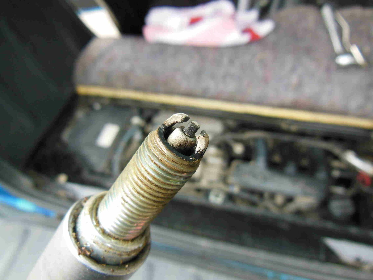

eigentlich wollte ich heute die Zündkerzen aus dem 698 'er Benziner BJ 2003 machen. Während das WD40 schon mal in die Gewinde der Schrauben gekrochen ist die das Heckpanel halten, hab ich mir schon mal die oberen Kerzen angesehen und würde sagen: Ist doch OK, oder? Die anderen Zylinder sahen identisch aus. Vielleicht ein bisschen viel Kurzstrecke aber ansonsten in Ordnung und können noch drinne bleiben.
Oder seht Ihr das anders?

Neu machen. Kostenpunkt 25€ beim 450 keine Dauerexperimente mit den Kerzen.
Alle 30tkm neue rein und gut!
OK, danke für Deine  Einschätzung.
Ich hab auch schon neue NGK Kerzen liegen. Sobald die Schraubenproblematik gelöst ist, werden dann alle sechs getauscht.
War aber froh, dass keine nennenswerte Verrußung oder Öl an den Kerzen waren.

Klapp den Innenkotflügel beiseite Hamburger, dann kommst du an das "Hinterteil" der Schrauben ran. Ich nehme an, es geht wie fast immer um die seitlichen Schrauben im Radlauf. Ich habe letztens wieder an einem Patienten eine neue WERA T25 Nuss abgebrochen. Das ist ein Dauerbrenner beim 450er. Ich lege mir die immer schon auf Vorrat hin, die 25er sind für die Festigkeit der Schrauben zu mickrig.😖
