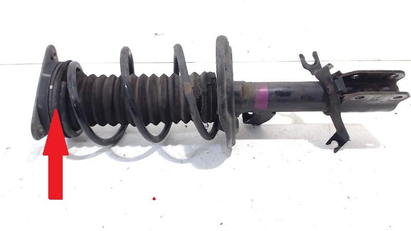

vor ca. 2 Stunden gab es bei meinem Smart (Bj 2007) einen gewaltigen Knall im linken, vorderen Radkasten. Das Fahrverhalten hat sich zumindest nicht geändert. Es klang, als habe jemand einen Stein gegen das Auto geworfen. Direkt danach fing das Geklapper an besagter Stelle an, als schlage Metall auf Metall. Ich habe natürlich direkt reingeleuchtet und gesehen, dass am Stoßdämpfer eine Art "Auflegscheibe" geborsten war, die nun gespreizt zwischen der Federung hängt und das Geräusch verursacht. Bleibt mir nur der komplette Wechsel des besagten Bauteils oder hat dieser "Ring" auch eine eigene Bezeichnung und kann gewechselt werden?

mit Sicherheit ist bei dir die Feder oben gebrochen. Meist die letzten so 10cm von der Feder.
Dann must du den Dämpfer demontieren und die Feder erneuern. Mache das gerade an einem 451er Bj 2010. Kulanz von MB  wurde abgelehnt.
Danke für die schnelle Antwort. Ich habe eben noch einmal extra nachgeguckt. Die Feder ist tatsächlich vollkommen intakt. Habe es auch noch einmal mit der anderen Seite verglichen, wo dieser Ring noch an seiner richtigen Stelle sitzt...
eigendlich ist es unmöglich das sich die Scheibe  aus der Federwindung raus dreht. Ich dachte auch die Feder ist nicht gebrochen bis ich ganz genau hin sah ...dann sah man den schrägen Bruch.
Die Scheibe bekommst du ohne die Feder zu entspannen nicht wieder auf ihren bestimmten Platz.  Du must so osder so das Federbein demontieren. In  Youtube gibts etliche videos.
Alles klar. Dann mache ich das ganze einfach komplett neu. Danke dir, für die schnelle Hilfe 👍
Was glaubst du, wie dringend ich das machen muss? Morgen komme ich sicherlich nicht zu. Kann ich damit 40-50 km noch fahren?
ja kannst du. Ich bin auch mit dem jetzt zur Werkstatt und so rum gefahren. Ich würde nicht schneller als 120 fahren. Und nicht rasen. Kannst dir Zeit lassen damit. Der Besitzer von dem 451er fuhr da Monate lang rum. Ich habe das rumpeln gemerkt und mal nachgesehn. Und da hing diese Platte auch in der Mitte von der Dämpferstange. Der TÜv hatte diesen Defekt nicht bemerkt. Hatte vor 3 Wochen so TÜV bekommen
das Domlager ...als Lager, ist ein kleines Wälzlager... Die Scheibe ist nur als Abpressplatte unter dem Gummi.
Aber alles zusammen,,Gummipuffer, Anpressscheibe, Wälzlager sagt man gern Domlager. Die Scheibe selbst  gehört da natürlich auch dazu

Die meisten sagen halt Domlager zu dem ganzen Teil. Aber es sind ja mehrere Teile verbaut. Und das wichtigste ist das Kegel / Wälz / Kugellager. Alle Versionen sind möglich. Es gibt auch eine Federbeinaufnahme ohne Kegel / Wälz / Kugellager. Die sind aber eher selten. Beim Smart 450 kann man das Wälzlager Teil separat kaufen und tauschen.  Diese Wälz/ Kugellagerung übernehmen die Drehbewegung des gesamten Federbeins.
