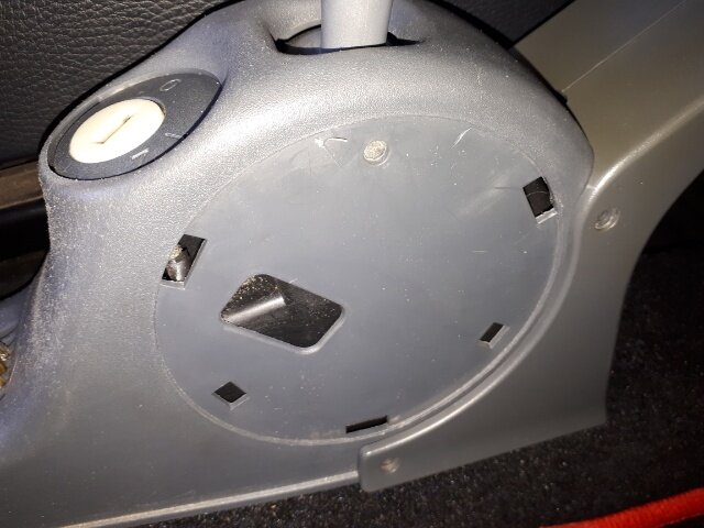

Guten Tag habe ein Smart 450  Bj10/2003 .Der kleine hat ein Glasschiebedach .Leider fehlt der Schalter an der Schaltkonsole und das Kabel hab ich auch nicht gefunden. Hat einer einen Plan wo das kabel herkommt ?Sicherung 29 ist gesteckt.Vielleicht hat ja einer den Stromlaufplan !

hast also schon die rechte Seite von der Schaltkonsole abgenommen und dort war kein Kabel für den Schalter  ?

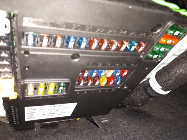

Die Sicherung für das Glasschiebedach sollte die Nr 20 & 37 sein.
Nr 37 ist für den Motor und Nr 20 für den Schalter.

Die Kabel sollten alle  von und zu der SAM laufen

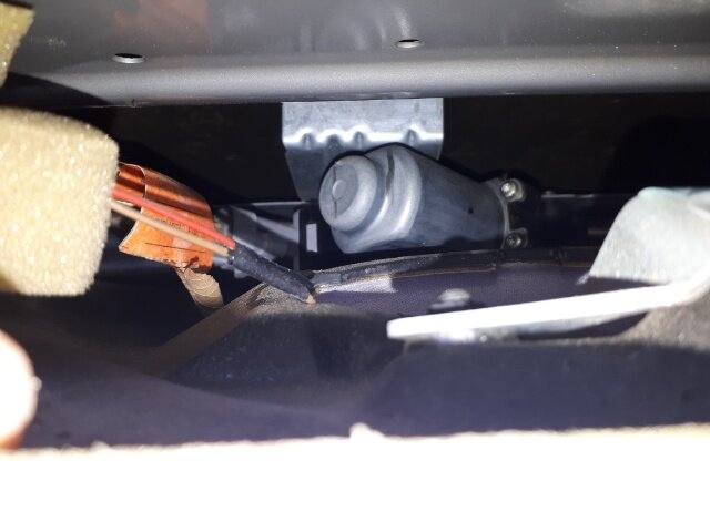

Das Kabel für den Motor ist hinten bei der Kofferraumleuchte, das für den Schalter sollte nach vorn zu der SAM laufen.

Moment mal. Also der Smart hat ein Glasschiebedach, aber keinen Schalter dafuer?
Beim Glasschiebedach sitzt der Schalter eigentlich rechts von der Schaltkulisse. Ist der gleiche wie auch fürs Cabriodach. Ergo kann es ja nur sein, dass das Dach nachgerüstet wurde. Dann gibt es logischer Weise auch keinen Kabelstrang.

Das ist doch völlig unlogisch, wenn sie keinen anderen Schalter an anderer Stelle verbaut haben, macht die Entfernung der Kabel überhaupt keinen Sinn. Einfach den Stecker vom Schalter am Deckel abziehen und den Deckel vom Coupe an dessen Stelle verbauen wäre bei Stilllegung der plausibelste Weg gewesen - ich kann der Erklärung vom Vorbesitzer nicht so recht glauben. Hast du das Dach ausprobiert - öffnet es sauber und schließt es auch wieder ? Bevor ich mir die Mühe machen würde da Teile zu verbauen würde ich auf jeden Fall die Funktion prüfen.

Wie schon gesagt wurde, rechten Deckel gegen den normalen ersetzten und gut, das wäre der einfachste Weg damals gewesen.

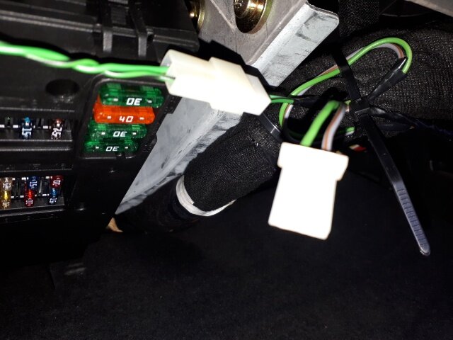

Wenn dat Dingen bei der Auslieferung drin war gibt es auch einen Stecker. Nimm mal die Schaltkonsole ab, eventuell haben die den Stecker, oder wenn Sie den abgezwickt haben das Kabel dann hier irgendwo versteckt. Müssten 3 oder 4 Adern sein.
Alles andere macht doch keinen Sinn.

Ich muß es noch prüfen.Ja sowas hab ich auch noch nie gehört.Bestellt den so und läst den wieder zurückbauen weil er keine Verwendung mehr hat.Na egal wir bekommen das Dach wieder ans laufen auch ohne Stromlaufplan.Du hast ja recht Kabel vom Stecker ab und gut ist.
