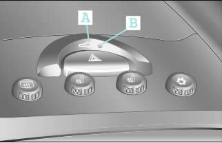

Wie man ohne Fernbedienung abschließt, steht in der Anleitung:
Zitat
Wenn sich das Fahrzeug mit der Fernbedienung nicht schließen lässt
  • Öffnen Sie die Fahrertür.
  • Schalten Sie die Zündung ein.
  • Drücken Sie den Schalter der Zentralverriegelung (A) einmal.
    • Die Anzeige der Türverriegelung (B) blinkt 5 Sekunden rot mit doppelter Frequenz.
    • Das Fahrzeug ist verschlossen, wenn Sie innerhalb der 5 Sekunden die Zündung ausschalten.
  • Ziehen Sie den Schlüssel ab und nehmen Sie ihn mit aus dem Fahrzeug heraus.
  • Schließen Sie die Fahrertür.
    • Das Fahrzeug ist verschlossen.
