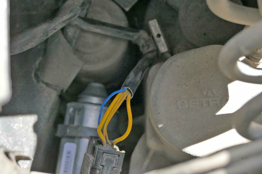

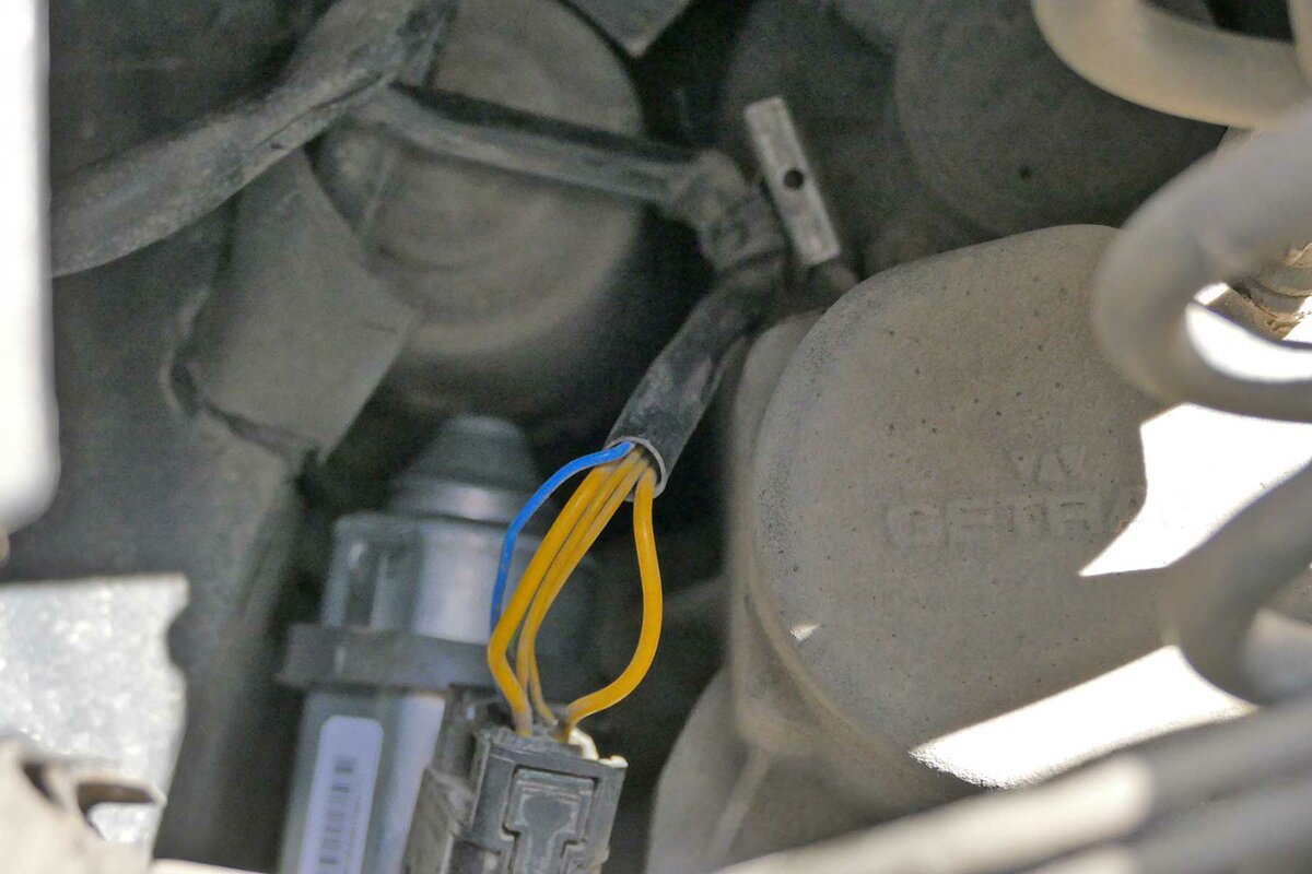

Die Kabel vom Aktuator sehen OK aus.

Für mich hört sich das alles so an, als wenn dein Smart irgendwo einen Kabelbruch / ein Kontaktproblem hat und dadurch wichtige Informationen beim Steuergerät nicht ankommen. Untersuch bitte noch einmal alle Steckverbindungen vom Kupplungsaktuator, vom Getriebeaktuator und vom Steuergerät. Zusätzlich noch die Masseverbindungen hinten zum Motor und vorne von der Batterie zum Chassis.

die Kabel habe ich mal nachgesehen, konnte aber keine Schäden feststellen. Auch die Massekabel.

Wie Triking schon bemerkt hat. Es ist ein Elektrisches/Uebermittlungsproblem.
Hatte ich letztens bei einem 42 und einem Roadster. Beim 42 war das dünne gelbe Kabel direkt am Eingang zum Stecker ab (haben wir erst gesehen, als wir den Schutzschlauch etwas hochgeschoben hatten ) und bei Roadster war der Stecker nicht richtig arretiert.
